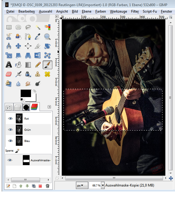

Zuerst möchte ich den "normalen" Verwendungszweck der Auswahlmasken kurz beschreiben.
Auswahl in Kanal speichern
Eine beliebige Auswahl (ich habe hier die Rechteckauswahl verwendet) kann man mit
"Auswahl, in Kanal speichern" in Form einer Auswahlmaske absichern.
Sollte man diese abgespeicherte Auswahl später wieder benötigen, wählt man über den Reiter Kanäle die entsprechende Auswahlmaske an und bekommt mit
"Auswahl aus Kanal" die Auswahl zurück. Dies funktioniert allerdings nur bei der Speicherung
in das GIMP eigene XCF Format oder wenn die Datei noch nicht gespeichert ist.
Bei Exportieren in JPG gehen sämtliche Ebenen- und Kanalinformationen verloren !

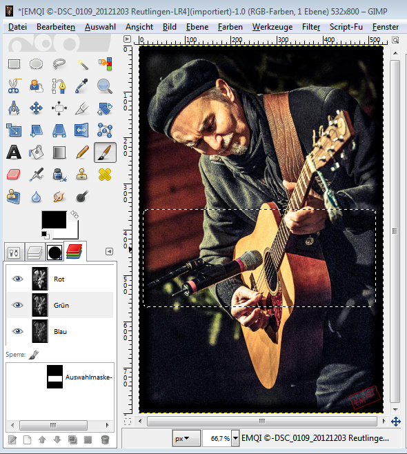

Ansicht im Kanäle-Dialog (Auge deaktiviert)
Wechselt man in den Kanäle-Dialog, sieht man unterhalb der Primärkanäle RGB die eingefügte
Auswahlmaske.
Ist das Auge links davon nicht aktiviert, ändert sich auch an der Anzeige der Ebenen nichts.
Ansicht im Kanäle-Dialog (Auge aktiviert)
Wird nun das Auge aktiviert, ist der Bereich innerhalb der Auswahl in der normalen Helligkeit der Ebene dargestellt, der Bereich ausserhalb der Auswahl, also die Maske, ist entsprechend der Deckkraft der Kanaleigenschaften (Kontextmenü der Auswahlmaske) abgedunkelt.
Als Defaultwert sind hier 50% eingestellt. Bei 100% ist die Maske komplett schwarz, 0% zeigt keine Abdunkelung.
Die Eigenschaft der Maske, mit den weissen Bereichen den Bildinhalt komplett darzustellen und mit den Schwarzen komplett auszublenden
machen wir uns jetzt bei der Bearbeitung mit den RGB Kanälen zunutze.
Mit "Auswahl, Alles" muss jetzt die rechteckige Auswahl, welche zur ersten Auswahlmaske geführt hatte, annuliert werden.

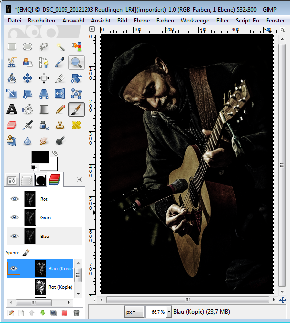

Kopieren des blauen Kanals
Wird nun der blaue Kanal kopiert, kann man die Unterschiede zur roten Version erkennen.

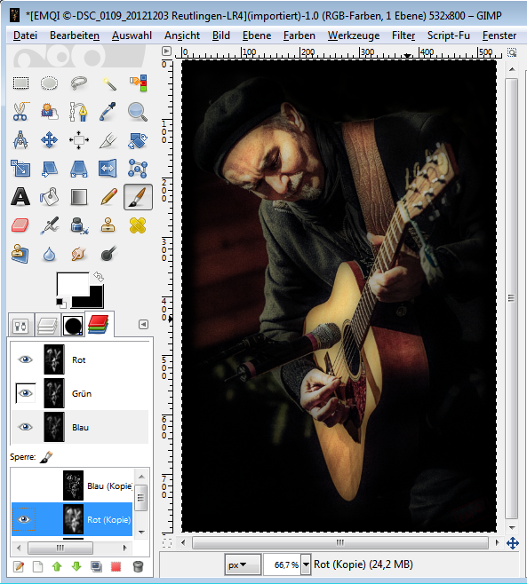

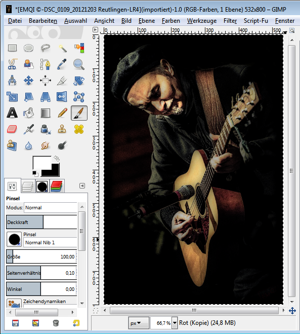

Weichzeichnen in der Auswahlmaske des roten Kanals
Sollen nun Bearbeitungsschritte in den einzelnen Auswahlmasken durchgeführt werden, müssen diese durch das Augensymbol aktiviert werden, um die Auswirkungen direkt zu erkennen.
Im roten Kanal habe ich einen Gausschen Weichzeichner mit einem Radius von 50 angewendet um einen malerischen Effekt über das Bild zu legen.
Hier ist einfach Probieren angesagt.
Weichgezeichnete Auswahlmaske des roten Kanals
Das Ergebnis sieht man hier:
Zuschalten der blauen Auswahlmaske
Wird nun die blaue Ebene zugeschaltet, kommt man zu diesem Ergebnis:

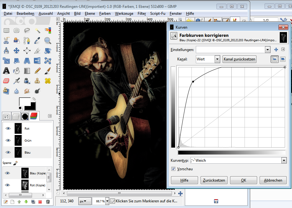

Erhöhen der Helligkeitswerte in der blauen Auswahlmaske
Mit der Wertekurve (Farben, Kurven, Wert) wird der gesamte Helligkeitswert der Blauanteile beeinflusst
Partielles Erhöhen der Helligkeitswerte in der roten Auswahlmaske
Mit jeden beliebigen Werkzeug kann man nun partiell die Helligkeit beeinflussen.
Die Deckkraft des Werkzeuges sollte auf <=50 gestellt werden, um "mit Gefühl" die Stärke des Auftrages regeln zu können.
Schwarz dunkelt ab, Weiss hellt auf.
Ich habe hier im Bereich der Kopfbedeckung und des Gitarrengurtes nachgearbeitet

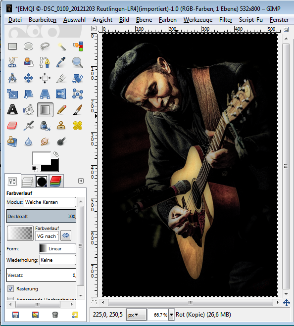

Arbeiten mit Verlaufswerkzeug
Beim Arbeiten mit dem Verlaufswerkzeug, muss darauf geachtet werden, dass der Verlauf von VG nach Transparent eingestellt ist.
Ich habe hier auf der blauen und roten Auswahlmaske die Ränder mit dem Verlaufswerkzeug abgedunkelt.
