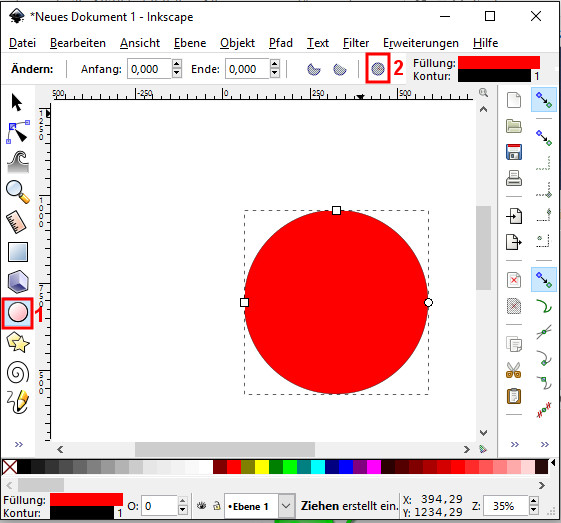

Schritt 1
Aktiviere das Ellipsenwerkzeug (1). Bei der Form wähle die ganze Ellipse (2).
Mit festgehaltener Umschalt- und strg-Taste ziehe mit der Maus einen Kreis um den Mittelpunkt auf. Ganz nach eigenen Vorstellungen kann auch eine normale Ellipse der Ausgangspunkt sein, dann halte nur die Umschalttaste fest.

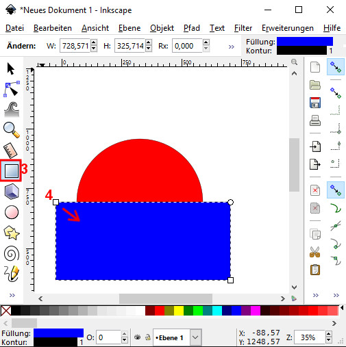

Schritt 2
Bei aktiviertem Rechteck-Tool (3) ziehe ein Rechteck wie im Screenshot so auf, dass es etwa die Hälfte des Kreises überdeckt. Der mit 4 gekennzeichnete Punkt dient als Ausgangspunkt für dieses diagonal aufgezogene Rechteck.

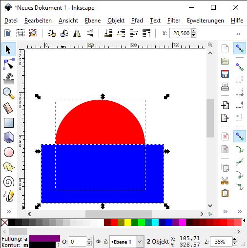

Schritt 3
Genau an der Oberkante des Rechteckes wird der bisherige Kreis zerschnitten, das Rechteck überlagert dabei den unteren Halbkreis.
Dafür wähle Rechteck und Kreis gleichzeitig aus. (mit Gummiband-Tool oder bei festgehaltener Umschalttaste)

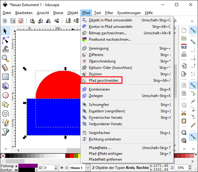

Im Menü Pfad aktiviere die Funktion „Pfad zerschneiden“, wie im Screenshot zu sehen ist.
Die gestrichelte Linie am Durchmesser zeigt im Ergebnis an, wo der Pfad getrennt wurde.
Weil momentan noch beide Kreishälften ausgewählt sind, klicke zuerst in eine weiße Fläche des Dokuments, um die Auswahl aufzuheben; danach bei aktivem Auswahl-Tool auf eine Linie der unteren Kreishälfte.

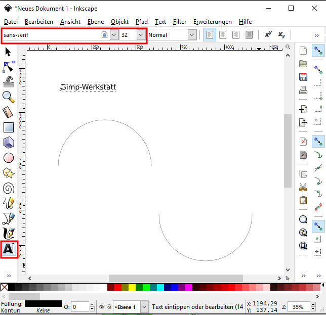

Endlich kommt der Text an die Reihe.
Ein Klick auf das große A in der Werkzeugleiste lässt oben die eingestellte Schriftart sichtbar werden, z.B. „sans-serif“, außerdem eine Schriftgröße. Bei mir war die erste Voreinstellung Größe 4, also kaum zu erkennen.
Bitte etwas Geduld.
Klicke zunächst in eine freie Stelle des Inkscape-Dokumentes. Nun darfst Du Dein erstes Wort für das spätere Logo eintippen.
Es wird ganz bestimmt noch nicht so aussehen, wie Du es gerne möchtest.

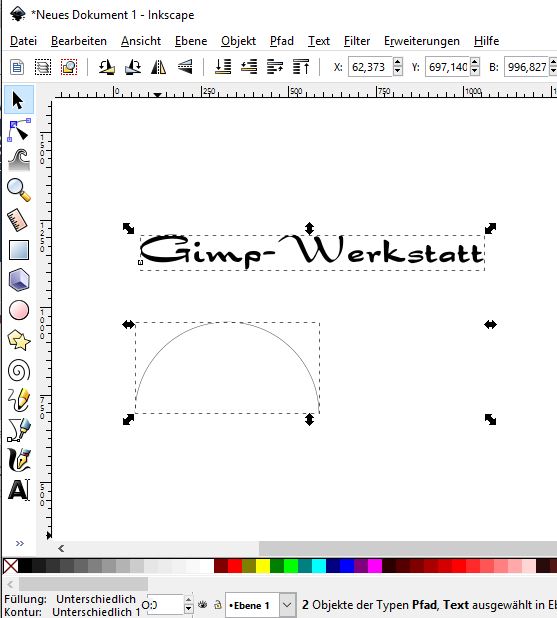

Schritt 8

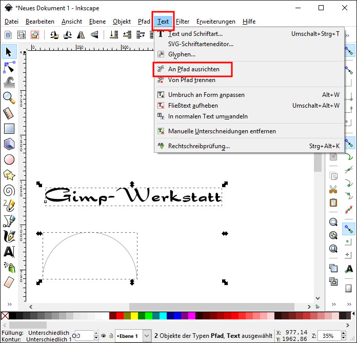

Bevor sich der Text an den vorher erstellten Halbkreispfad legen lässt, müssen Text und Pfad gleichzeitig markiert sein (z.B. ausgewählt mit festgehaltener Umschalt-Taste).
Als Anfänger wundert man sich mitunter, warum etwas nicht funktioniert wie beschrieben. Dabei hat man nur verpasst, beide erforderlichen Objekte gleichzeitig auszuwählen.
Schritt 9
Wähle Text – Text an Pfad ausrichten.
Das oder die Worte sollten sich jetzt oberhalb des Kreisbogens befinden und sich an diese Rundung anschmiegen.

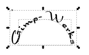

Der Screenshot zeigt Dir, an welchem Anfasser Du diagonal nach außen ziehen musst, gefühlvoll, bis alle Schriftzeichen auf den Bogen passen.
Stop – dabei ist noch etwas zu beachten!
Halte strg- und Umschalttaste für Beibehaltung des Seitenverhältnisses fest.

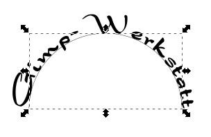

Schritt 12
Wenn alles geklappt hat, sind die Buchstaben des Textes gleichmäßig an den Halbkreis heran gebogen.

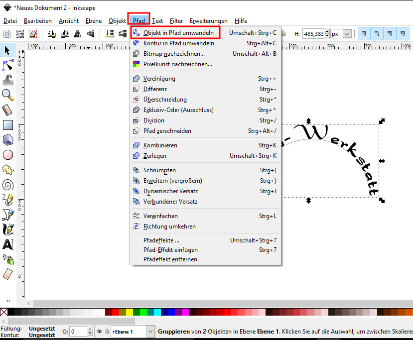

Schritt 13
Markiere den gebogenen Text und wähle im Menü Pfad „Objekt in Pfad umwandeln“. Kontrolliere es ruhig einmal bei aktivem Pfad-Tool.
Damit ist der Text zum Pfad umgewandelt. Das bedeutet aber gleichzeitig, das die Textfunktionen wie Schriftart, Größe etc. nicht mehr funktionieren.

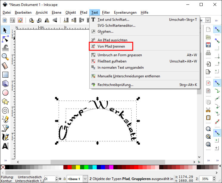

Um das unerwünschte Bogenstück löschen zu können, markiere wieder Bogen plus Buchstaben.
Im Menü Text wähle „Von Pfad trennen“.
Mit dem Auswahlwerkzeug greife nur das Bogenstück aus und ziehe es von den Buchstaben weg.

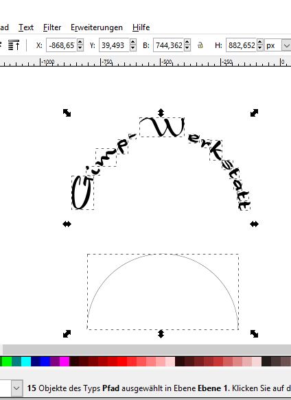

Schritt 15
Wird jetzt wieder alles ausgewählt, ist ganz unten zu lesen, dass 15 Objekte des Types Pfad vorhanden sind (14 Buchstaben und 1 Bogen)
Noch lässt sich jeder Buchstabe einzeln einfärben.
Weil der Text aus gestalterischen Gründen meist als Ganzes weiter bearbeitet werden soll, könntest Du alle Buchstaben gemeinsam auswählen. Über das Menü Pfad – Vereinigung entsteht aus diesem Buchstabenbogen ein einziger Pfad mit (in diesem Fall) 437 Knoten.
