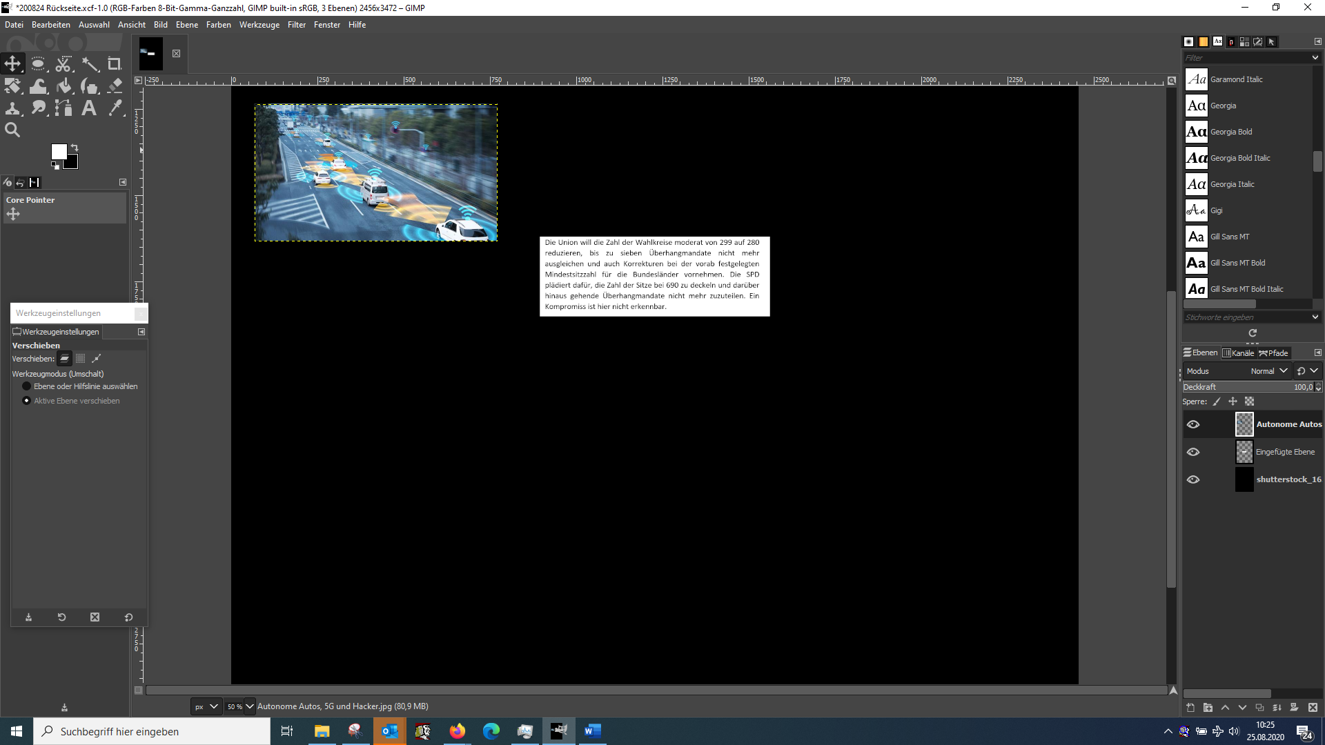

in der anderen GIMP- Werkstatt hatte ich schon ein Problem geschildert, einen formatierten Text einzubinden.
Nun habe ich versucht, einen formatierten Text aus Word als Screen-Shot auszuschneiden und einzubinden. Ich habe dazu eine neue Ebene definiert, habe und über bearbeiten/einfügen importiert. Wunderbar.
Wenn ich das Bild jetzt noch vergrößert bekomme, wäre ich schon sehr zufrieden. Das aber gelingt mir nicht.
Was muss ich tun?
Ich wünsche allen eine erfolgreiche Woche.
Was muss ich tun?

Das kommt darauf an, was du genau brauchst:
Ein ganzes Bild vergrößern geht via Bild - Bild skalieren....
Eine einzelne Ebene via Ebene - Ebene skalieren...
Wenn du eigentlich die Leinwand vergrößern willst müßtest du zu Bild - Leinwandgröße gehen
(evtl dort unten bei "Ebenengrößen ändern" "alle Ebenen" beim Vergrößern auswählen)
Hilft dir das wieter?
Ansonsten mach einen Screenshot von dem Problem, so daß wir uns vorstellen können, was du vorhast.
Gruß
Gimpyworxs

Re: Vergrößerung von importierter Zwischenablage
Dank für die Rückmeldung.
Ich wollte hier gerade einen Screen einbinden oder ein Bild imporieren, scheitere aber an der Frage, wie es geht.
Mit kann ich nichts anfangen.
Könnt Ihr mir auch dazu helfen?
Oh, Mann, da ist tatsächlich auch noch was.
Also, das linke Bild habe ich als Datei eingefügt, das rechte aus der Zwischenablage. Es geht mir darum, die Bilder größer zu machen, Wenn ich "Bild skalieren" oder "Ebene skalieren" anklicke in den Ordnern Bild oder Ebene, passiert nichts.
- Beiträge: 3464
Links bei den Werkzeugen in der zweitne Reihe das erste Symbol - halte da die Maus drüber, so daß es aufklappt.
Dort befindet sich auch ein "skalieren" Werkzeug. Wähle es aus, klicke auf dein Bild, dann kannst du dein Bild aufziehen.
Deine Textebene mußt du im Ebenenstapel eins nach oben ziehen, sonst wird es vom Bild verdeckt, wenn dieses die ganze Fläche füllt.
Wir sind ein Stück weiter. Ganz herzlichen Dank.
Mit dem Bild links hat es geklappt. Aber wie bekomme ich die Ebene des rechten BIldes nach oben? Ich kenne das ja von PowerPoint. Hier finde ich wieder nicht di eFunktion. Sorry.
- Beiträge: 3464
Im Ebenendock auf der rechten Seite die Ebene mit der Maus packen und im Stapel nach oben schieben.
