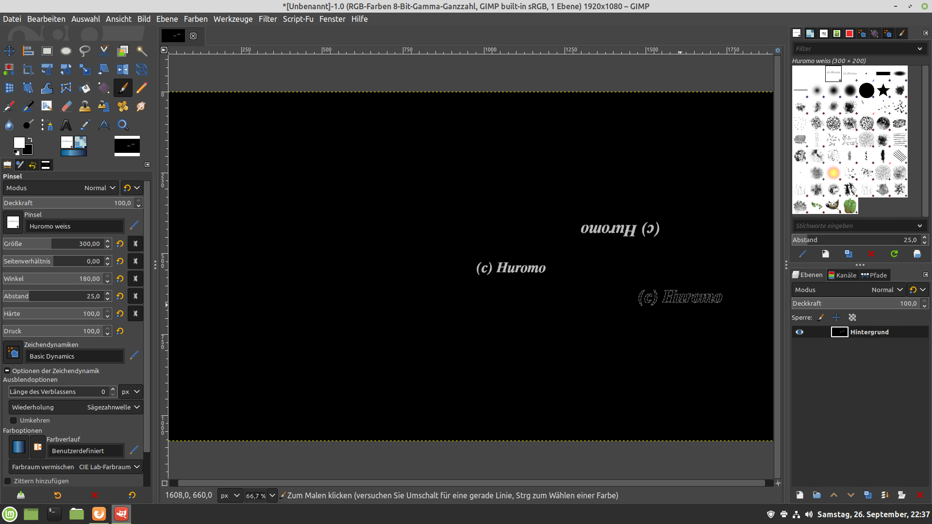

Ich habe mir das auch mal angeschaut.
Unter win10 alle Pinsel in der richtigen ! Richtung
unter Linux alles um 180 Grad gedreht.
Da ich das weis ist das für mich kein Beinbruch. Scheint eine kleine Nachlässigkeit in der Programmierung zu sein :) Was ich aber als lästig empfinde ist das unter Linux bei mir die Pinselgrößen ein Eigenleben entwickeln.

Kannst du mal einen Screenshot davon machen?

Re: Pinsel plötzlich alle falsch herum
Beitrag von Huromo »
Lieben Gruß Hubert
Beiträge: 2120
Du hast die Pinseldynamik eingeschaltet. Setz die einmal auf "Dynamics off".
Danke
das hats gebracht, ist aber für mich nicht ganz schlüssig. Wieso stellt die Zeichendynamik dann einen selbst erstellten Pinsel auf den Kopf ? :)
