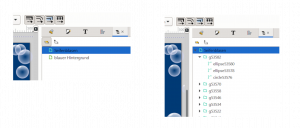

Ich finde die neue Version (1.2.) gar nicht toll.

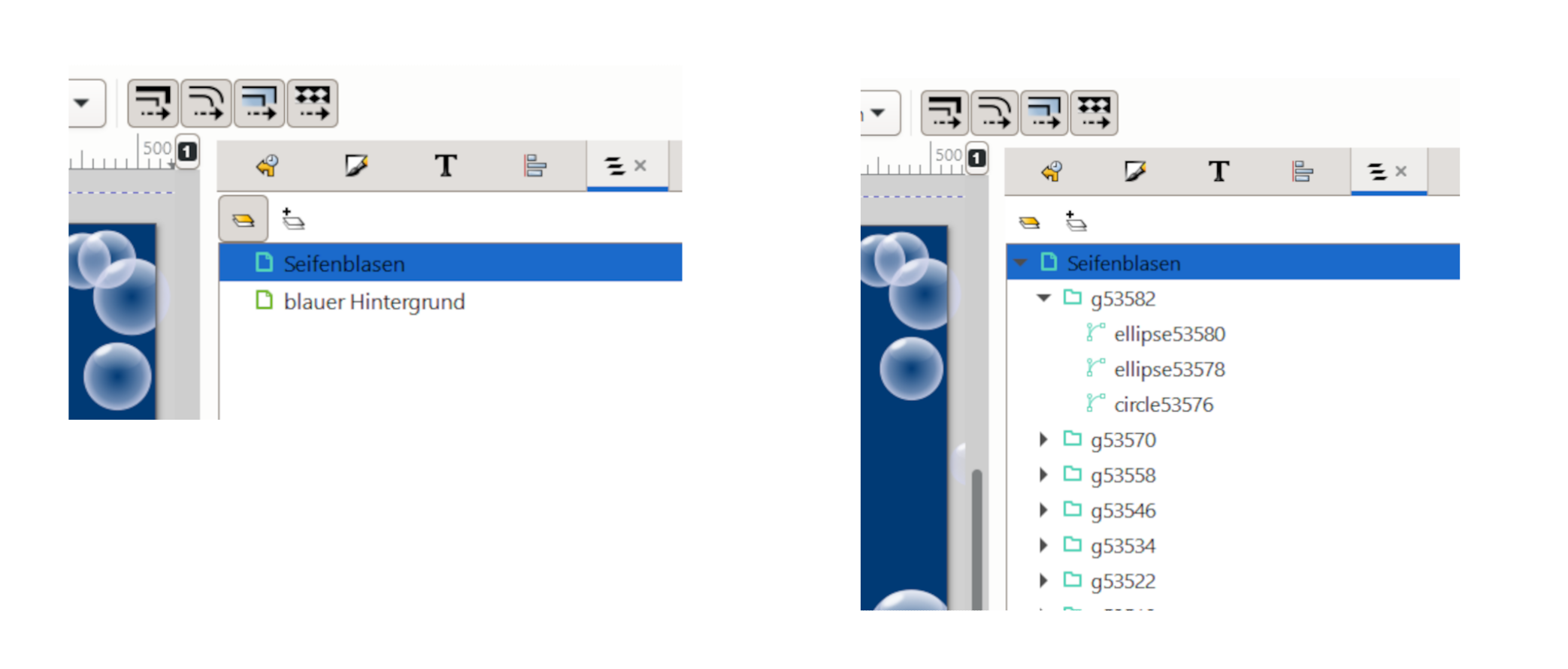

Der Objekt/Ebenenmanager ist so unübersichtlich geworden, das Handhaben von Farbverläufen finde ich viel mühsamer als vorher und vor allem fehlt bei den Dokumenteneigenschaften das "Rand zugeben". Klar es gibt dafür nen Workaround, aber das ist schon recht umständlich. In 1.3 soll das ja wenigstens behoben werden (kommt wohl im Frühjahr). Solange update ich auch nicht.
PS.: Mit Version 92.5 funktioniert das auch noch.
Beiträge: 708
Re: Schnupperstunde 4/ Desktopgestaltung
Also mit dem Ebenenmanager und dem Verlaufshandling habe ich mich gut angefreundet.
Beim Ebenenmanager kann man sich ganz einfach nur die Ebenen anschauen. Oder eben wahlweise auch die Objektgruppen und Einzelobjekte. Ich weiß gar nicht mehr, wie das zuletzt war. Was vermisst du, Gimplyworxs?
Und die Verläufe kann ich wie bisher direkt im Dokument über das Verlaufswerkzeug manipulieren, habe aber neue, zusätzliche Möglichkeiten im Dialogfeld.
Entweder übersehe ich etwas oder du hast dir noch nicht die Zeit genommen, dich mit 1.2 anzufreunden. Wobei man das ja auch natürlich nicht dringend machen muss. :mrgreen:

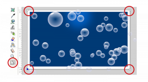

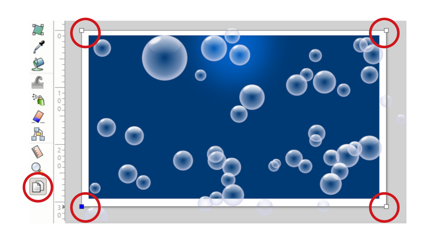

O.k. ein vermaßter Objektrand wäre wohl ganz schick. Das ist wohl, was du meinst. Auf der anderen Seite gefällt mir das neue Tool mit dem ich die Seite von oben, von unten und von den Seiten aus, per Mauszug nach Augenmaß schnell und bequem vergrößern oder verkleinern kann auch irgendwie ganz toll.
Beiträge: 3472
Was mir am neuen Objektmanager speziell nicht gefällt ist z.B. dass ich nicht mehr im Überblick sehe, ob etwas gesperrt ist.
Man sieht's ja nur noch, wenn die Maus darüber fährt. Auch finde ich die Position der Icons nicht praktisch. Warum müssen die einen links sein, die anderen (sichtbar, gesperrt) rechts? Überall sonst hat man alles beieinander, vorzugsweise links. Die alten Icons waren zudem viel deutlicher zu sehen.
Das Gleiche mit der Einrastleiste. Nur um die paar Pixel zu sparen ( warum überhaupt?) muss man die jetzt so machen, dass sie nicht mehr sichtbar bleiben kann. Da muss man jedes Mal hinklicken. Irre. Das ist kein Arbeitsfluss.
Und die Sache mit den Farbverlaufseinstellungen ... nur große Punkte machen noch kein bequem zu handhabendes Tool. Gut, ist Geschmackssache.
Sicher, man wird sich dran gewöhnen (müssen) ... in meinen Augen unnötigerweise. Es war doch gut wie's war.
Dieses ganze Verschlimmgebessere nur um "modern" zu sein ... nichts für mich.

Ja, Gimplyworxs. So wie du das im Detail beschreibst, kann ich deine Kritik gut nachvollziehen.
Dass man bei dem Ebenenmanager nur beim Mausdrüberfahren sieht, was gesperrt und sichtbar ist, stört echt. Ich denke immer, dass das ein ungewollter Fehler ist, der wohl beim nächsten Mal behoben wird.
Die verborgene "Einrastleiste" stört mich weniger als dich. Einfach, weil ich da selten etwas verstelle. Aber am Ende bringt das Verbergen wirklich nichts. Die kleine Fläche am rechten Rand hatte mir nie gefehlt.
Beim Verlaufwerkzeug bin ich weniger kritisch als du. Ich verwende die Einzelfarbpunkte im Dialogfeld sehr gerne für die Farbeinstellungen. Da kann man so schön bequem einen nach dem anderen durchgehen Und immerhin sehe ich ohne zu scrollen bis zu 13 dieser Punkte auf dem Bildschirm. Das ist ja keine schlechte Übersicht. Die genaue Positionierung der Farbpunkte zur Feinjustierung der Grafik gelingt mir natürlich nach wie vor im Dokument besser als im Dialogfeld.

(Der Ebenen-/Objektmanager von 1.2.1. weigert sich zeitweise übrigens beharrlich, die Objekte aufzulisten - wohl noch nicht wirklich gebrauchsfertig diese Neuerung...)
