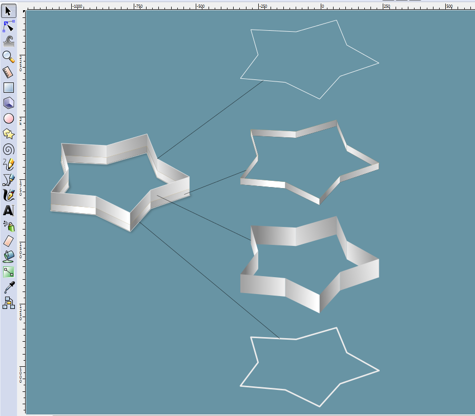

2. Jetzt wird ein Farbverlauf gestaltet, der für andere Verläufe der Sternflächen als Basis dient.

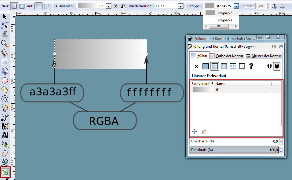

Ziehe mit dem Rechtecke- und Quadrate-Tool ein Rechteck auf der freien Arbeitsfläche auf und färbe es in der gleichen grauen Farbe, wie auch den Stern, ein.
Aktiviere das Werkzeug „Farbverläufe erstellen und bearbeiten“ (Strg+F1) und mache einen Doppelklick auf das Rechteck.
Wenn von einer einfachen Farbe auf einen Farbverlauf umgeschaltet wird, geht der neue Farbverlauf zunächst mit der eingestellten Farbe stufenlos von undurchsichtig (links) zu durchsichtig (rechts).
Du siehst durch eine Linie verbundene Anfasser, mit denen die Richtung und Länge des Verlaufs eingestellt werden.
Der quadratische Anfasser links ist der Startpunkt, der runde Anfasser rechts der Endpunkt eines linearen Farbverlaufs.
3. Wenn einer der Verlaufs-Anfasser ausgewählt ist (blau hervorgehoben) zeigt der Dialog „Füllung und Kontur“ nur die Farbe dieses einen Anfassers statt der Farbe des ganzen Objekts an.
Im Dialog-Fenster „Füllung und Kontur“ kann der Farbverlauf eingestellt und bearbeitet werden. In dem „Eigenschaftsfenster“ für Werkzeuge werden die Veränderungen auch sichtbar.
Dort lassen sich seit Version 0.91 viele Eigenschaften wiederfinden und Einstellungen tätigen, die in früheren Inkscape-Versionen nur im „Farbverlaufs-Editor“ zu finden waren!
Wer an dem alten „Farbverlaufs-Editor“ hängt, kann ihn in den globalen Inkscape-Einstellungen (Umschalt+Strg+P) wieder aktivieren, siehe Screenshot.
Außerdem lässt sich der Farbverlauf ganz einfach mit der Maus per Klick auf den Start- oder Endpunkt ändern, in dem den Punkten eine beliebige Farbe durch anklicken auf die Farbpalette (oder per Schieberegler im Farbbereich) zugewiesen wird.
Eine Zwischenfarbe wird durch einen Doppelklick auf die „Verlaufslinie“ hinzugefügt. Die wirst Du in dieser Anleitung aber nicht brauchen.
4. Lass den Startpunkt links grau und stell den Endpunkt jetzt auf weiß, volle Deckkraft ein, wie auf dem Screenshot zu sehen. Der aktuelle Farbverlauf wird im Fester „Füllung und Kontur“ abgebildet, wenn die Verlaufspunkte (Stopps) nicht mehr blau markiert sind.
Daneben steht der Name - 01, der sich beliebig verändern lässt und unter dem Rautensymbol steht eine 1.
Die Zahl bedeutet, dass der Verlauf nur einmal im Dokument vorkommt.

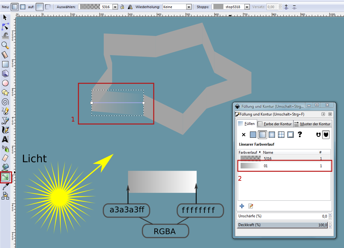

5. Nachdem Du den ersten Farbverlauf erstellt hast, kommt die eigentliche Farbverlaufs-Bearbeitung der Objekte an der Sternform. Falls Du die Form gruppiert hast, sollte diese Gruppierung wieder aufgehoben werden so, dass 10 einzelne Objekte zu sehen sind.
Die gelbe Sonne auf dem Screenshot ist als Hilfsmittel gedacht worden. So wird die Entscheidung, wie der Farbverlauf gestaltet werden soll, Dir hoffentlich leichter fallen, wenn Du weißt, woher das Licht kommt.
Der Dialog „Füllung und Kontur“ ist geöffnet und das Werkzeug „Farbverläufe erstellen und bearbeiten“ (Strg+F1) aktiviert.
Tätige einen Doppelklick auf das erste vordere linke Objekt im Stern. Wähle im Dialogfester „Füllung und Kontur“ den „Farbverlauf – 01“ durch einen Klick aus.

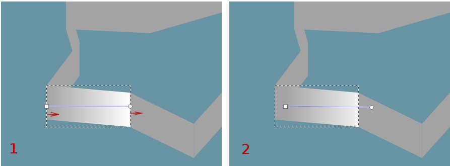

6. Das Objekt hat den Farbverlauf angenommen.
Jetzt lässt sich die Position und Richtung des Farbverlaufs durch halten und ziehen der Start- oder Endpunkte mit der Maus beliebig verschieben. Auf diese Art und Weise entsteht am Objekt optisch ein dunklerer oder hellerer Farbton. Am Farbverlauf selbst ändert sich aber nichts.
7. Wende den gleichen Farbverlauf auf das nächste Objekt an. Verschiebe gegebenenfalls die Start- und Endpunkte wie es Dir passend erscheint.
8. Und weiter geht es mit dem nächsten Objekt oder Segment.

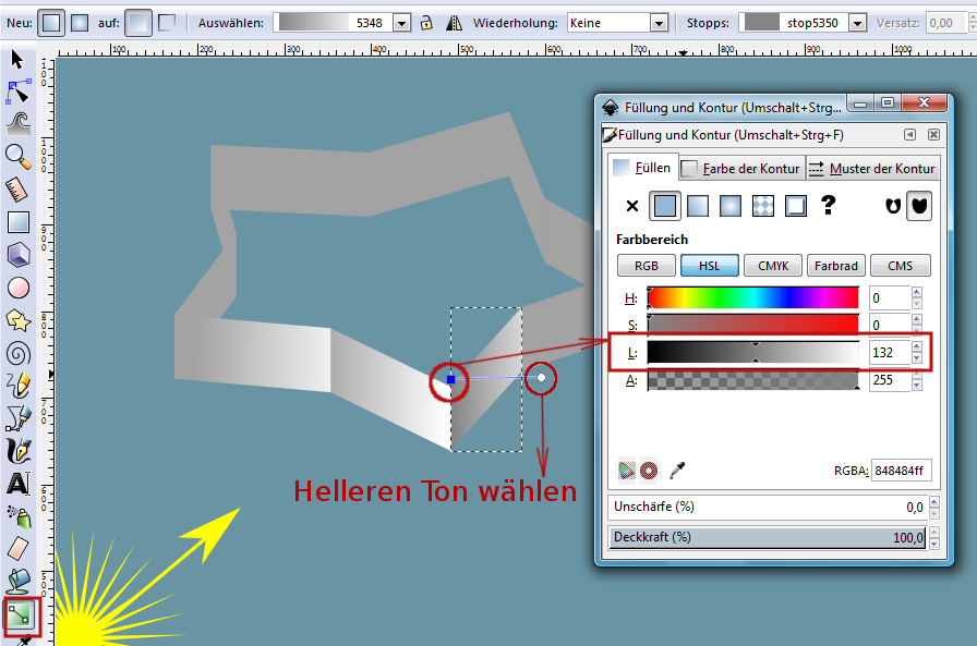

Dieses Mal änderst Du die Helligkeit des Startpunktes (im HSL Farbbereich) auf einen dunkleren Farbton. Den Endpunkt stelle auf ein helleres Grau ein. Ein neuer Farbverlauf hat sich gebildet.
Verschiebe die Verlaufslinie des Farbverlaufs ein wenig, um den Farbton zu regulieren, siehe Screenshot.
Anmerkung: In dieser Anleitung ist HSL-Farbraum verwendet worden, weil es nicht um die neue Farbwahl, sondern um die Helligkeitsregulierung (heller/dunkler) ging.

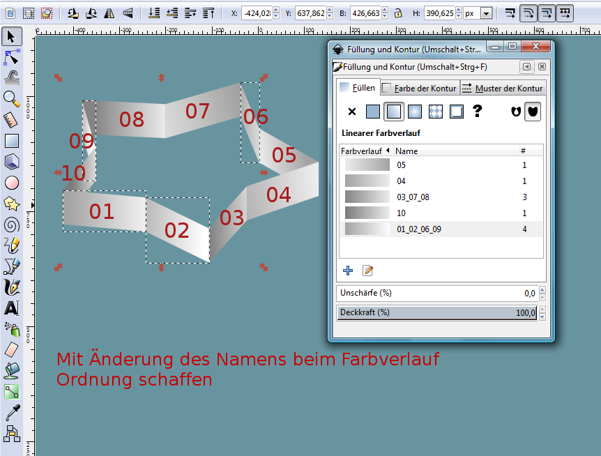

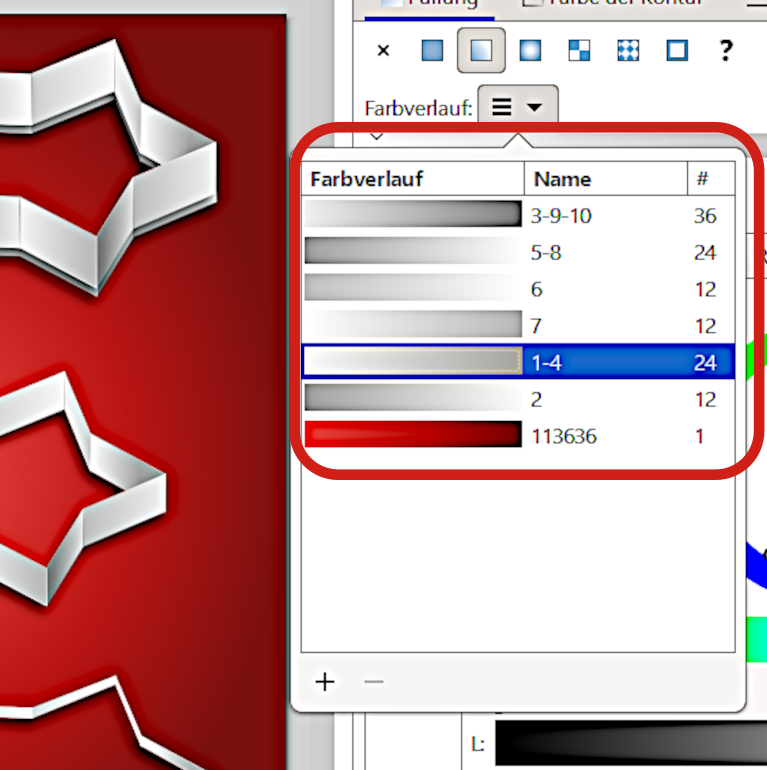

10. Um eine gewisse Ordnung zu schaffen, bevor es mit der Kontur weiter geht, gibst Du im Fenster „Füllung und Kontur“ den Farbverläufen einen neuen Namen.
Am einfachsten ist es, wenn jedem Segment eine Nummer zugeteilt wird (auf dem Screenshot ist es nur zur Verdeutlichung in roten Zahlen dargestellt!).
Nach Auswahl des Objekts wird auch der dazugehörige Farbverlauf im Dialogfenster markiert und anschließend, durch einen Klick, ein neuer Name (Nummer) vergeben.
So ist jedem Farbverlauf ein Objekt oder auch mehrere (siehe Raute) zugeteilt worden.
Natürlich kannst Du Deine eigene Ordnung und Sortierung, als hier beschrieben, vornehmen. Wichtig ist, dass Du damit klar kommst!
(Durch das Löschen des Test-Rechtecks sind es jetzt weniger Farbverläufe, als auf dem Screenshot oben zu sehen).

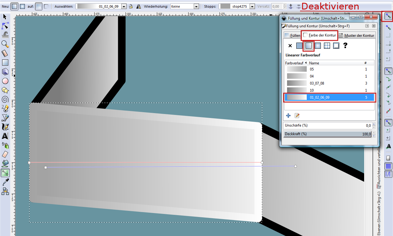

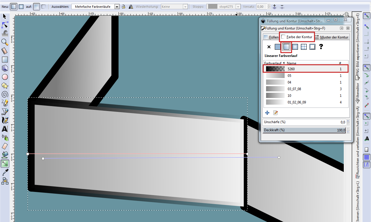

Wähle das erste Segment der Sternform aus, dann Strg+F1 betätigen und im Dialog-Fenster “Füllung und Kontur“ im Reiter „Farbe der Kontur“ den linearen Farbverlauf-Button aktivieren.
Zu sehen sind zwei Linien mit je zwei Anfassern. Die blaue Linie gehört zum Farbverlauf der Füllung, die rote Linie, die aktiv ist, der Kontur. Der Farbverlauf der Kontur geht hier von Farbe „schwarz“ zu „transparent“.
14. Klicke den gleichen Farbverlauf, wie auch für die Füllung, an. In diesem Beispiel Farbverlauf 01_.
Jetzt merkst Du, warum die Namensvergabe der Farbverläufe im Dialog „Füllung und Kontur“ wichtig war!
Deaktiviere den „Einrasten einschalten“ Button, um zu verhindern, dass die Verlaufspunkte (der Kontur/ der Füllung) beim Ausrichten miteinander verschmelzen.
15.Jetzt ziehe die Verlaufs-Anfasser der roten Linie auseinander, wie auf dem Screenshot, bis der Verlauf der Kontur sich ein wenig von dem Farbverlauf der Füllung abhebt.
Mit dem Farbverlauf der Kontur geht es im Prinzip genau so, wie es auch bei der Füllung der Fall war.
Achte darauf, dass Du die Verlaufslinie der Kontur (rote Linie) und nicht der Füllung verschiebst!
Wichtig!
Falls die Verlaufslinie der Kontur exakt unter der Verlaufslinie der Füllung liegt, was öfter mal vorkommen kann, wenn die Verlaufslinien noch nicht verändert wurden, drückst Du die "Umschalt-Taste" und ziehst mit der Maus den Start- und Endpunkt in eine andere Position.

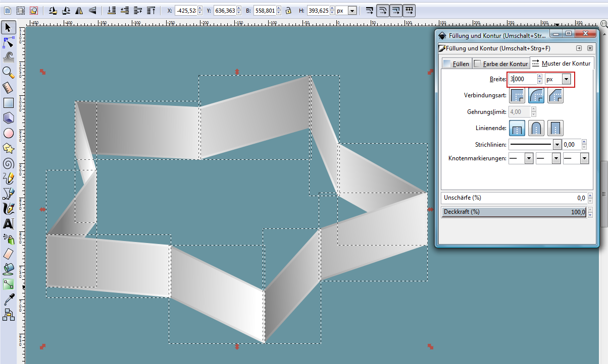

18. Dann alle Objekte auswählen und die Breite der Kontur auf 3 px (oder nach Geschmack) reduzieren.

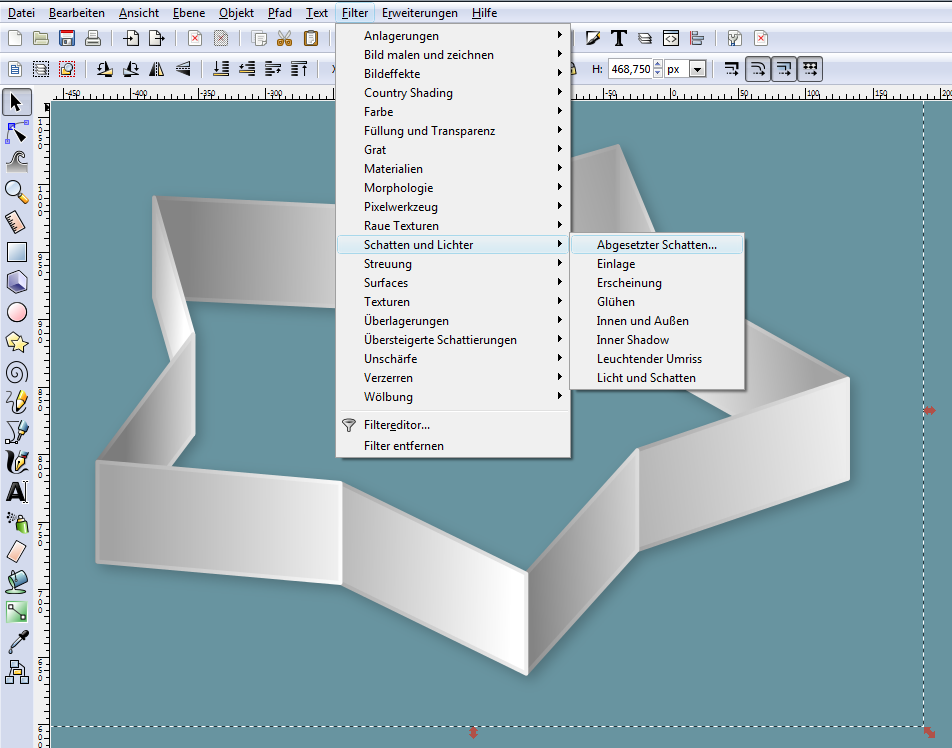

19. Zum Schluss noch alle Objekte der Ausstechform gruppieren und einen Schlagschatten dem Stern vergeben.
20. Wenn Du so weit gekommen bist, kannst Du dich am fertigen Ergebnis erfreuen!

2. Mir hat es auch echt geholfen, nach Anleitung meinen vielen Verläufen Namen zu geben. Das habe ich früher nie gemacht. Aber irgendwann verliert man echt die Übersicht. In der neuen Inkscape-Version funktioniert das sehr gut, in dem man im "Füllung und Kontur"-Dialogfeld den Pfadepulldown verwendet und dann einen Doppelklick auf den Pfadnamen macht.
3. Sehr hilfreich war auch der Hinweis auf die Anzeige, wie oft ein Verlauf im Dokument verwendet wird. Bei mir war blöderweise im Verlaufs-Pulldownfeld die Spaltengröße verschoben. Daher habe ich diese dritte Spalte mit den entsprechenden Hinweisen nie zu Gesicht bekommen. Ich glaube nicht, dass ich das selbst verstellt habe. Das habe ich nun korrigiert. Und Inkscape merkt sich diese Änderung nun sehr schön.
