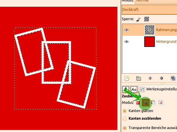

habt ihr noch die Möglichkeit mit dem Zauberstab,
was sich bei unregelmäßigen Formen der Rahmen besser macht:
öffnet den Rahmen über dem Foto in eurem Layout
erstellt eine neue Ebene unter dem Rahmen
und färbt diese in einen kräftigen Farbe,
und klickt wieder den Rahmen an
dann könnt ihr alle Zwischenräume mit dem Zauberstab markieren
dann noch -> Auswahl -> vergrößern um 5 oder 6 px
(kommt auf den Rahmen an, passt auf, dass die Auswahl jetzt nirgends größer ist, als der Rahmen)
jetzt die farbige Ebene löschen
und -> Auswahl -> invertieren
dann die Foto-Ebene anklicken und die "Entf"- Taste drücken
schon ist das Foto perfekt zugeschnitten
