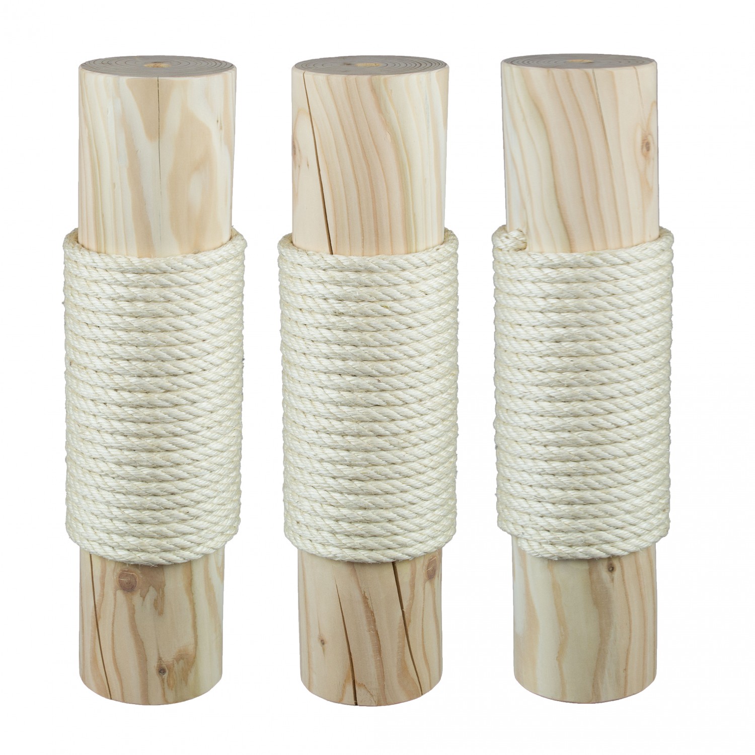

Bild A: seil_weiß

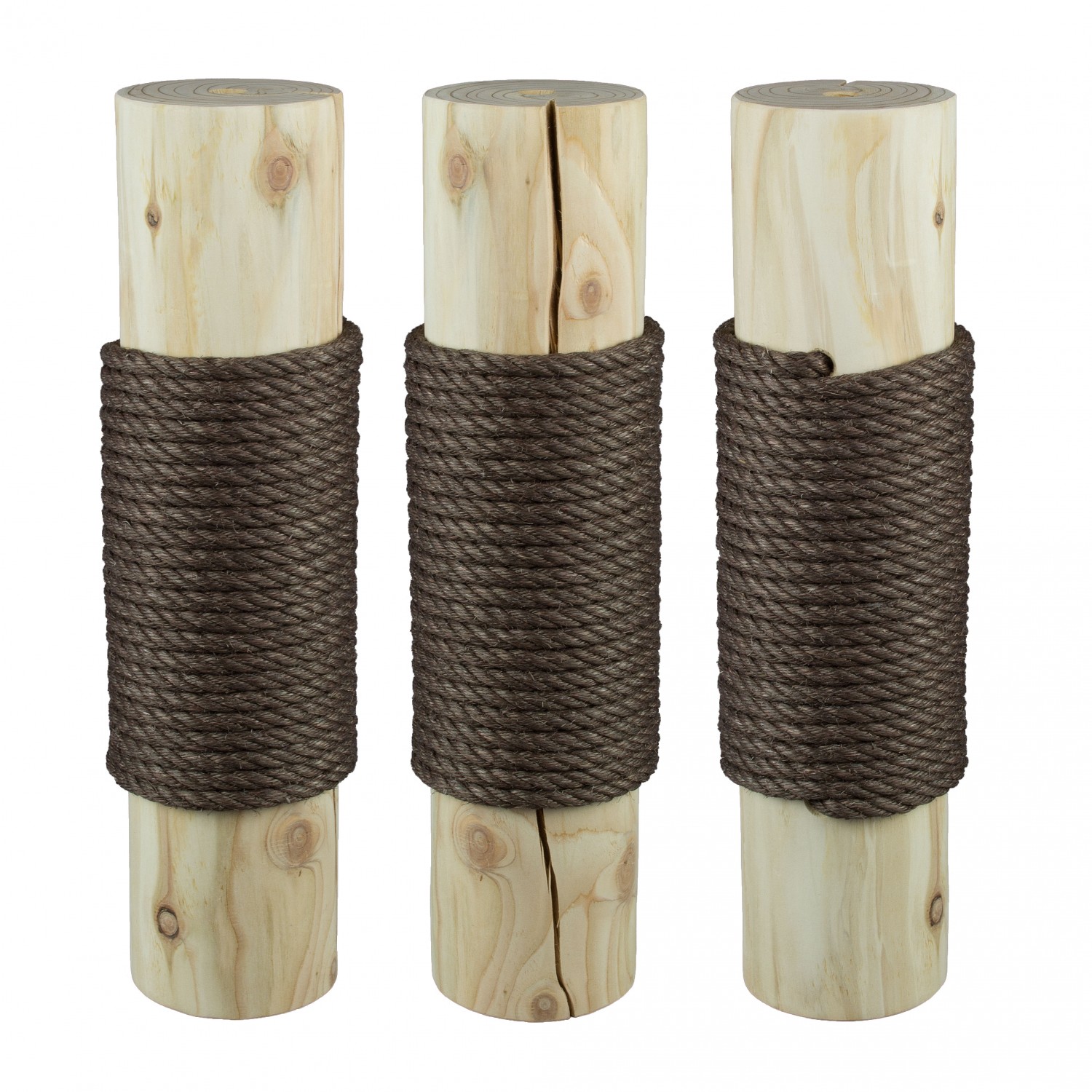

Bild B: seil_braun
Ich möchte gerne eine Farbe eines Bildes bearbeiten. Ich habe Bild A (und Bild B eigentlich nicht). Aber ich habe mal beide Bilder gemacht, um den passenden Farbton bekommen zu können, für kommende Bearbeitungen.
Also ich möchte gerne, dass Bild A (das Seil des Stammes) denselben Farbton wie Bild B am ende hat, bzw. auch den Farbverlauf. Bisher habe ich es mit auf 2 Art und Weisen probiert:

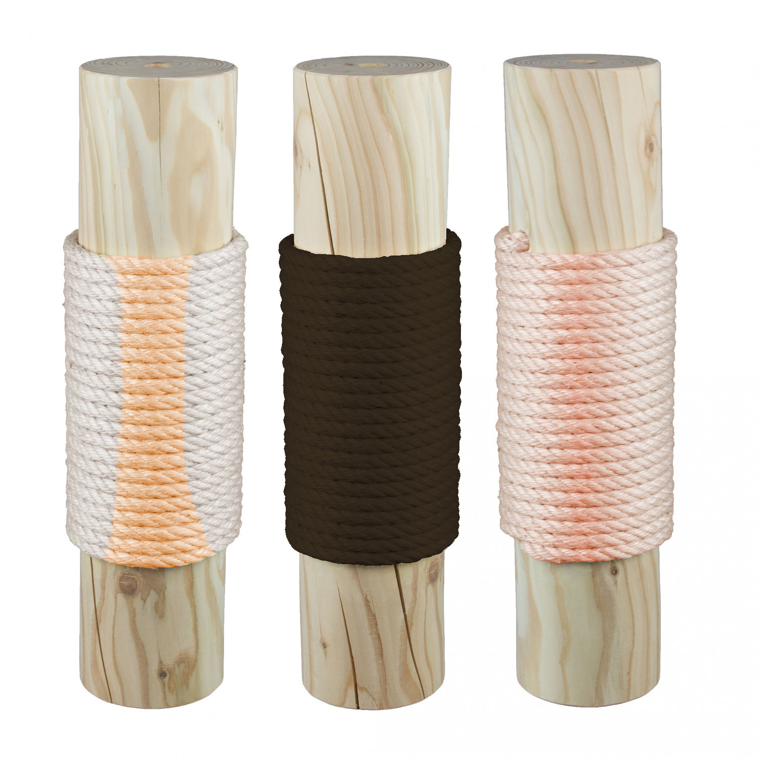

Also ich habe es leider nicht hinbekommen. ;-D Bei mir sieht das immer ... mhhhh ... sehr eintönig aus. So ohne viel Kontrast und so. Auch der Farbton ist nicht so schön, wie er sein sollte. :(
Die Besten Ergebnisse erziele ich, indem ich es einfach kopiere. Aber das ist ja absolut nicht der Sinn der Sache :lol:
Hast du villeicht noch eine bessere Anleitung oder ein Beispiel, wie es wirklich aussehen könnte, wenn man es gekonnt angeht? :D
EDIT:
Was ich auch nciht verstehe, wenn ich den Pinsel auf einer neuen, transperenten Ebene benutze, dann entspricht die eingestellte Farbe nicht der, die ich ausgewählt habe. Auch nciht, wenn ich in der Ebene in Modus Farbe wechsel.
Anstatt Braun kommt dann bspw. so ein ganz sanftes Rosa zum Vorschein Oo

Also der Farbmodus RGB ist aktiv. Aber ich glaube, die sind so die Farben auf der art und Weise, wie ich es mache. Aber es ist halt noch nicht logisch für mich, warum das so ist.
Ich kann ja mal erzählen, wie ich vorgegangen bin und das Ergebnis zeigen:
1. Bild geöffnet (*.png weißes und braunes Seil).
#### 1. Stamm ####
2. Erstes Seil über "Zauberschere" markiert und entsättigt in der Helligkeit.
3. Transparente Ebene erstellt.
4. Mit Pinsel (Modus normal; Dynamics off) den Bereich bemalt mit Pipettenfarbe.
5. Ebenenmodus auf Farbe umgestellt.
#### 2. Stamm ####
2. Ebene mit Farbe schwarz erstellen und 75% Deckkraft.
3. Schwarzen Bereich auf neuer Ebene wo das Seil ist weg radiert.
4. Bereich mit "Nach Farbe ausgewählt" markieren.
5. Einfaärben auf Ebene des Originalbildes.
#### 3. Stamm ####
2. Seilbereich mit Pfade umranden.
3. Bereich "Nach Pfad" auswählen.
4. Neue ebene erstellen in Transparent.
5. Pipettenfarbe aus braunem Seil wählen.
6. Farbverlauf (Bilinear mit dunkler Farbe in der Mitte) mit Pipettenfarbe auf neuer Ebene.
7. Ebenenmodus in Farbe (Eigentnlich in Farbton laut YouTube aber da ist es dann quasi farblos)
Ich vermute es macht keinen unterschied, ob wie ich den Bereich an sich auswähle, den ich ändern möchte.
An sich gefällt mir die 3. Variante am besten, da ich dort wirklich einen Farbverlauf konkret einstellen kann. Aber die Farben stimmen mal gar nciht mit der Pipettenfarbe überein.
Anbei mal *.png und die *.xcf Datei
