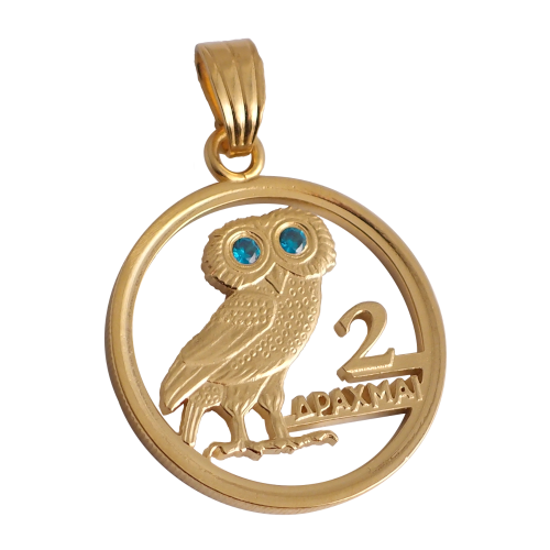

wenn ich ein Bild mit transparentem Hintergrund (Alphakanal) mit "Komponeneten Zerlegen" zerlege und nach der Bearbeitung über "Komponenten --> Wieder zusammenfügen" zusammenfüge wird der Hintergrund schwarz.
Ich hätte gerne, das der Alphakanal erhalten bleibt, also der Hintergrund transparent bleibt.

Hallo @Gimplyworxs, danke für Deine Antwort.
Beim Zerlegen mit RGBA und dem "Wieder zusammenfügen" bleibt der Hintergrund transparent, wie gewünscht. Allerdings gibt es beim "Wieder zusammenfügen" bei mir keine Option bei der ich RGBA auswählen kann, man kann nur zusammenfügen, ohne weitere Einstellmöglichkeiten. Trotzdem funktioniert es aber mit RGBA, der Hintergrund bleibt schön durchsichtig.
Ich wollte das Bild aber über HSV zerlegen, um die Ebene "Wert" zu ändern. Diesen sehr wichtige Hinweis hatte ich bei meiner Frage leider vergessen zu erwähnen, sorry, das war ein Fehler.
Es geht um das angehängte Bild.

Wenn du nach dem Zerlegen auf "Zusammensetzen…" statt auf "Wieder zusammenfügen" gehst, hättest du auch ne RGBA Auswahl.
Bei HSV müßte man vermutlich nen Workaround finden.
Edit: GMIC > Colors > "Decompose Channels" kann das.
