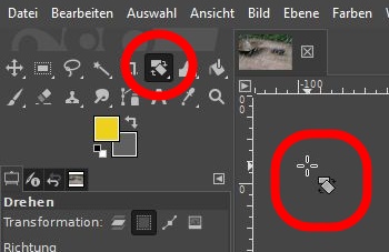

Im Screenshot ist zu sehen, dass das Skalpell als Werkzeug ausgewählt ist.
Du willst aber das Drehen-Tool verwenden.
Also mit dem richtigen Werkzeug sollte es klappen.
Re: Ebene lässt sich nicht drehen
Hi! Darf ich ehrlich sein? Ich hab nicht den leisesten Schimmer wovon Du sprichst. Ich hab das Drehen Werkzeug ausgewählt, rechts oben ist das Drehen Menü eingeblendet und der Mauszeiger (der aber nicht zu sehen ist, warum auch immer wird er beim Screenshot nicht mit abgebildet) zeigt ebenfalls das Drehen tool. ??? wo siehst Du ein Skalpell Werkzeug?
Ich hab mal die Leiste links noch mal größer abgebildet, diesmal mit Mauszeiger:

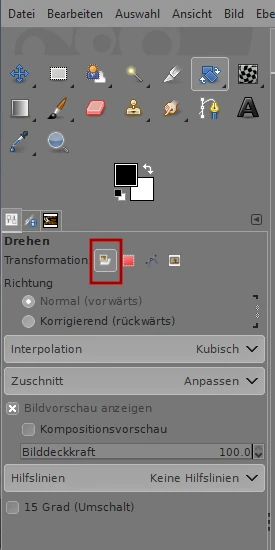

da hast du fälschlicherweise im Transformation-Menü das Symbol "Auswahl" aktiviert.
Wenn du die Ebene drehen willst musst du das Symbol "Ebene", wie im Screenshot, aktivieren.

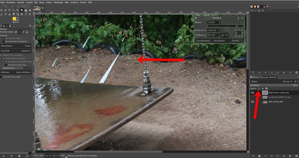

@Stift: Da hast Du recht. Das war ausgewählt. Leider hilft es aber nichts, wenn ich "Ebene" auswähle. Ich kann die Ebene trotzdem nicht drehen. Wenn ich "Bild" auswähle kann ich dagegen das Hauptbild (die unterste Ebene) ganz problemlos drehen. Ich nehme mal an, das Drehen funktioniert immer gleich: Mit Kursor an die Ecke gehen, linke Maustaste und Bewegen...
Interessant ist, dass unten eine Art Fehlermeldung kommt: "Die Auswahl überschneidet sich nicht mit der Ebene" aber das verstehe ich nicht, denn die Auswahl ist doch die Ebene... Und diese Ebene ist eindeutig innerhalb der anderen Ebenen.
- Beiträge: 3408
Dann hast du irgendwo eine Auswahl ... auch wenn sie so klein ist, dass du sie nicht bemerkst.
Gehe mal auf "Auswahl >Nichts".
Das sollte dann helfen.
Beim Transformationswerkzeug drehen geht, indem man außerhalb der Anfasser bleibt.
