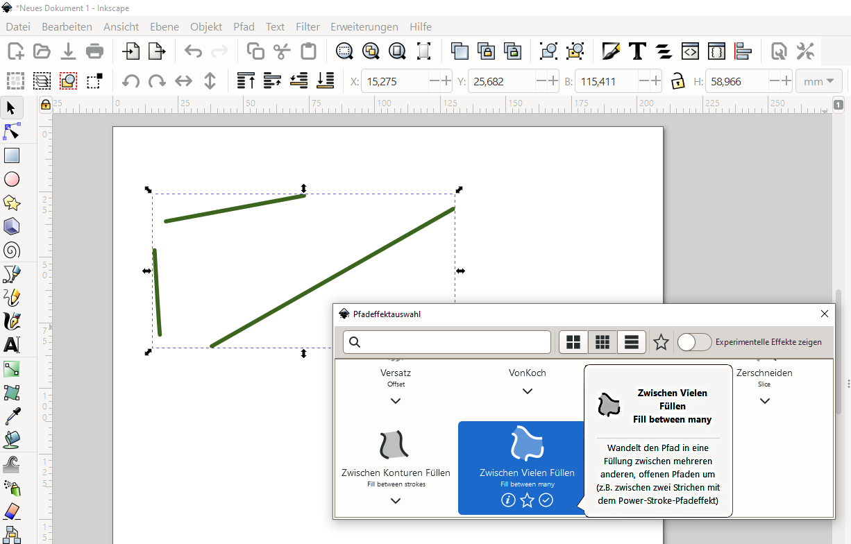

Hat hier jemand Erfahrung mit dem Pfadeffekt "Zwischen Vielen füllen"? Ich verwende immer wieder gerne den Farbeimer. Aber dieser Pfadeffekt scheint weitere Möglichkeiten zu eröffnen.
Irgendwie komme ich jedoch nicht klar. Um überhaupt einen Pfadeffekt aufrufen zu können, muss ich die relevanten Pfade wohl erst mal kombinieren. Und dann? Weder hier noch beim Pfadeffekt "Zwischen Konturen füllen" finde ich einen Ansatz.

Ja, das Teil ist tricky.
Man muss als erstes mal darauf kommen, was es machen soll, nämlich: nicht geschlossene Pfade füllen.
Dann habe ich mal im Inkscape Forum gesucht, wie das gedacht ist.
Die übersetzte Anleitung hier:
Wenn die Striche ein einziger Pfad sind, führen Sie ein "Auseinanderbrechen" durch (wenn sie bereits auseinandergebrochen sind, vergewissern Sie sich, dass sie alle die gleiche Richtung haben, wenn nicht, wenden Sie "Umkehren" an)
Zeichnen Sie einen Pfad (z. B. ein Rechteck) und geben Sie ihm die gewünschte Füllfarbe.
Wenden Sie den LPE "Füllen zwischen vielen" auf den rechteckigen Pfad an.
Kopieren Sie die Striche einzeln und fügen Sie sie über die Schaltfläche "Einfügen" im Menü "LPE" zum LPE hinzu.

Ah, wie cool ist das denn! Dein Video hilft mir sehr, Gimplyworxs! Vielen Dank! :hops: : :dank:
Was der Pfadeffekt machen soll, war mir völlig klar. Aber eben nicht, wie man es macht. Dass man da stets ein "vorgeschaltenes Objekt" zur Farbgebung benötigt, darauf muss man erst einmal kommen. Und auch, dass die verwendeten Unterpfade nicht vereinigt oder kombiniert sein dürfen.
Beiträge: 3671
Re: Pfadeffekt "Zwischen Vielen füllen"
... und noch in der gleichen Richtung laufen sollen ...
Allein wäre ich da auch nicht drauf gekommen.
