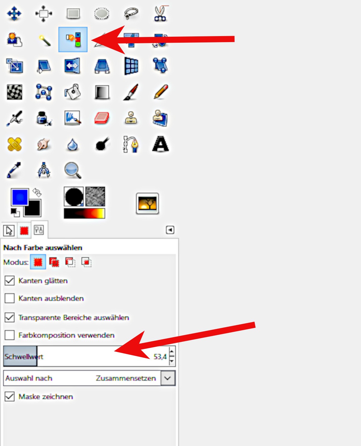

Hallo Aziz,
meiner Kenntnis nach wäre das bei "normalen" Fotos genau der richtige Weg. Person im Detail "auswählen". Dafür gibt es veschiedene Wege mit oder ohne Maske. Dann Auswahl invertieren und Hintergrund unscharf machen.
Wenn das Passbild jedoch "vernünftig" fotografiert wurde, sollte es eine farblich recht klare Trennung von Vorder- und Hintergrund geben. In dem Fall kannst du anstelle des Auswahl-Lassos, des Pfadwerkzeuges oder der Arbeit mit der Ebenenmaske sehr gut das Werkzeug "nach Farbe auswählen" verwenden, dabei mit dem Regler zum "Schwellenwert der maximalen Farbdifferenz" rumspielen und wenn nötig, mehrfach testweise den Hintergrund anklicken bis du die passende Lösung gefunden hast. Das kommt wohl deinem Wunsch nach einer "Knopfdrucklösung" sehr nahe. ;)
Wenn die Auswahl des Hintergrundes geklappt hat, machst du ihn unscharf. Da weißt du ja wie es geht.
Martin
