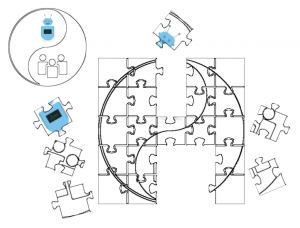

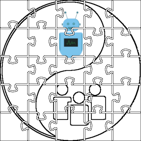

Auf dem Bild im Anhang, wo die Puzzle-Teile verschoben sind, ist mein Ergebnis, wo ich die Anleitung von Supersuzi noch ohne das Farbauswahltool angewendet habe. Sieht nicht besonders hübsch aus, da ich Nachzeichnen für einzelne Puzzle-Stücke angewendet habe. Auf dem anderen Bild, wo die Puzzle-Teile NICHT verschoben sind, habe ich die Anleitung von Supersuzi ohne Bump-Teil angewendet und die Ränder für alle markierten Puzzle-Stücke in einem Durchgang erstellt. Für mein schwarz-weiß Bild bewirkt eine Bump-Bearbeitung nicht wirklich was. In der Datei gimp-werkstatt-Tutorial-ohne-Bump.zip ist die .xcf-Datei zum zweiten Bild gespeichert.

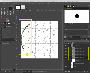

So sieht dann die Ebenenspalte in meinem Beispiel nach dem man vier Puzzle-Stücke im Puzzle mit der Vorgehensweise, wie im Kommentar 6. Mai 2023, 12:54 beschrieben ist, kopiert und erstellt hat, aus. Es ist hier deutlich, dass durch die Ausblendung von Ebenen "Unsichtbar" und "Yin_and_yang-white.png" sieht man im GIMP-Hauptfenster sofort, ob und wie ein neu erstellter Puzzle-Stück eingefügt wurde.
