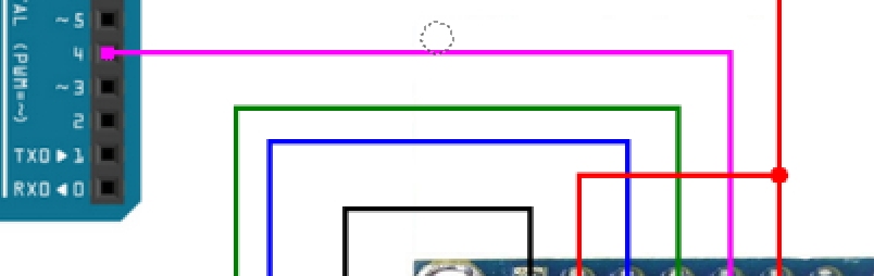

wie kann ich denn in einer Gimp-Arbeit Farbe austauschen - also je Farbe eine "neue" einsetzen
Die Idee: ich will für jede Farbe die hier zu sehen ist im Grunde eine neue Farbe einsetzen.

Hast du die Zeichnung selber angelegt?
In GIMP?
Und hoffentlich für jede Farbe eine neue Ebene angelegt?
Dann wärs ganz einfach: Rechtsklick auf die Ebene im Ebenenstapel > Auswahl aus Alphakanal > Füllen mit Farbe deiner Wahl > Auswahl nichts ... nächste Farbe.
Wenn das alles auf einem Haufen (pardon - Ebene) ist, kann ich mir nicht vorstellen, dass man das gut ersetzen kann, sodass es am Ende noch nach was aussieht. Auswählen könnte man versuchen, mit dem Zauberstab - aber das wird nach Gemurkse aussehen.
Oder mit nem etwas breiteren Pinselstrich darüber malen. Ob das gut aussieht?? *zweifel dran*

vielen Dank für deine Rückmeldung. Leider ist die Zeichnung nicht von mir.

also - leider ists nicht in gimp gebaut worden - und ich fürchte dass ich hier ein Haufen Arbeit vor mir hab.Gimplyworxs hat geschrieben: ↑Mi 15. Nov 2023, 21:25 Hast du die Zeichnung selber angelegt?

Wenn du das mit GIMP nachbauen willst/ musst:
gerade Linien mit dem Pinsel/ Bleistift bekommst du mit der Umschalt-Taste:
Klick auf Anfang UmschaltTaste halten Klick auf Ende. Soll es außerdem nicht im Winkel verrutschen, drücke zusätzlich auch noch die Strg.- Taste.
Eigentlich wäre ein Vektorzeichenprogramm (Inkscape, LibreDraw) das richtige Werkzeug für sowas, aber braucht halt auch Einarbeitungszeit.
