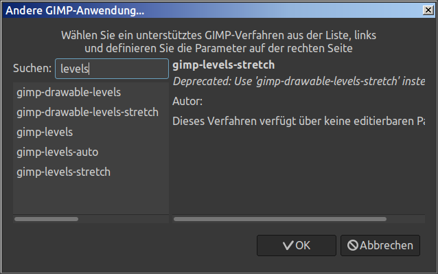

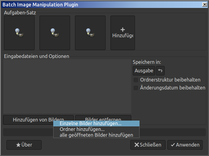

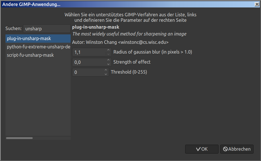

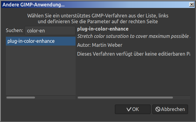

Mit BIMP würde ich das so machen:
In BIMP gehe auf Hinzufügen und suche dort "andere GIMP Anwendung"
Dort in das Suchen Feld den Prozedurnamen eintragen, dann findet man die benötigten Teile schneller.
Das erste wäre die unsharp-mask. Dort sind die Parameterwerte 5,0 0,5 0 einzutragen, anschließend ok geben
dann wieder hinzufügen, "andere GIMP Anwendung" und nach levels-stretch suchen
jetzt kommt color-enhance
Als letzte Aufgabe fügst du "Dateiformat und Kompression ändern" hinzu - Einstellungen nach Belieben.
Dann musst du noch sagen, welche Dateien verarbeitet werden sollen
Noch ein Ausgabeverzeichnis festlegen ...
und los gehts.
Ich würde dir dringend empfehlen ein anderes Ausgabeverzeichnis zu wählen als die Original Dateien.
Einmal wegen versehentlichem Überschreiben, zum anderen, weil BIMP dich sonst bei jeder Datei fragt, ob sie überschrieben werden soll.
