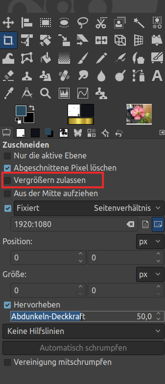

Liebe Mitglieder,
plötzlich habe ich das Problem, dass beim Zuschneiden die Auswahl über die Bildgröße möglich ist. Ich benutze die Version GIMP 2.10.32 (Revision 1).
Vielen Dank für Eure Unterstützung!

Hallo radleymartinez,
Da ist eventuell "Vergrößern zulassen" angeklickt? Da das Häkchen entfernen, sollte das problem beheben.
