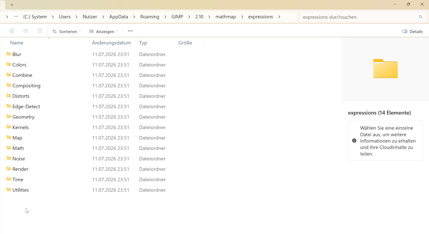

Jetzt in der Sommerpause probiere ich gerne neue Sachen aus. Momentan beschäftige ich mich mit Mathmap. Da es sich bei mir in der Portablen Gimp-Version nicht installieren ließ, habe ich es jetzt auf meinem normalen Gimp 2.10.38 installiert. Habe auch schon einige Sachen ausprobiert. Jetzt bin ich auf der verzweifelten Suche nach dem Filter Quincuncial. Vielleicht hat ihn ja noch jemand. Und falls ja, wie wird er in Mathmap installiert?

Bist du sicher, dass er bei dir nicht dabei ist? In den meisten Paketen, die ich so gesehen habe, ist der dabei.
Lass mal eine Suche (im Dateimanager) laufen im Mathmap Ordner nach "Quincuncial.mm".
Bei mir ist er im Ordner mathmap/expressions/Extra-Map (im GIMP Benutzer-plug-ins-verzeichnis).

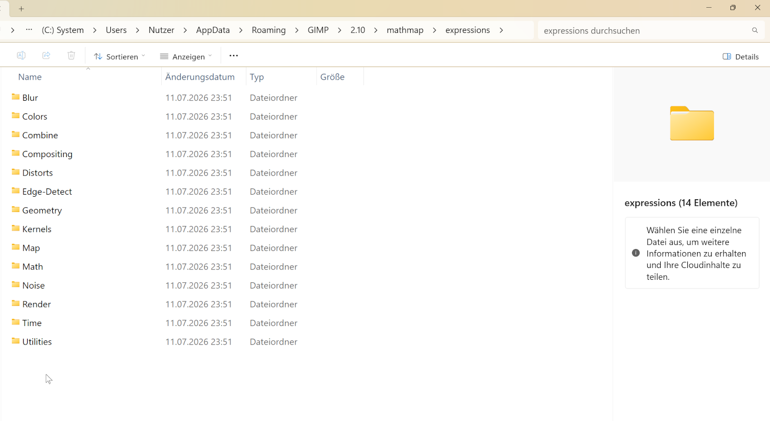

Er ist nicht dabei. Kein Ordner Extra-Map. Nur diese Ordner.

Manchmal ist er auch in "Map" ( was ja auch gut passt).
Ich hänge dir mal einen mit an. Ob er funktioniert musst du selber sehen.
Entpacken => ergibt eine Datei "Quincuncial.mm".
Die würde ich mal in den "Map" Ordner verschieben.
GIMP neu starten ...
