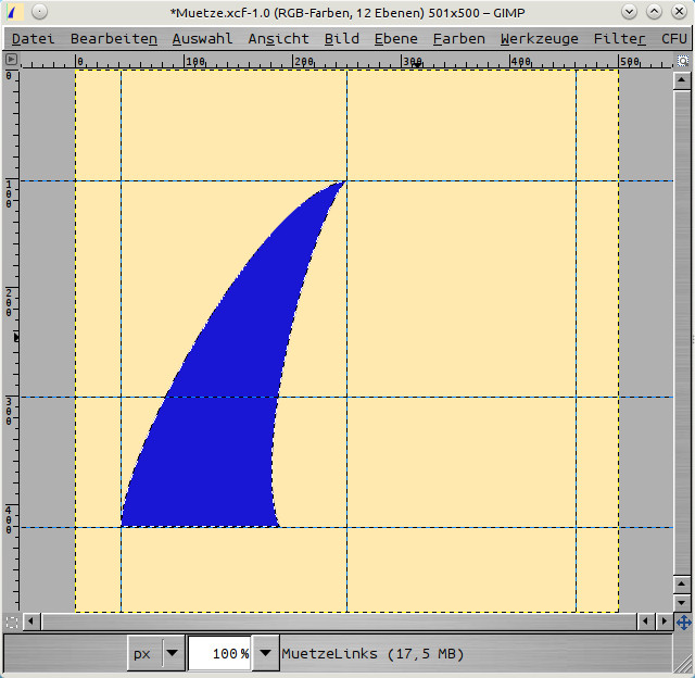

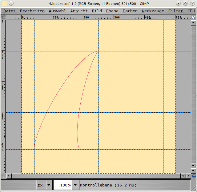

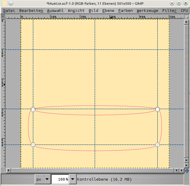

4. Erstelle Dir einen Pfad entsprechend nebenstehendem Screen

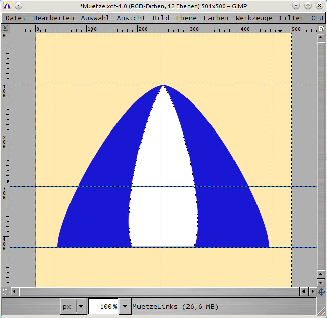

5. Erstelle einen zweiten Pfad entsprechend diesem Screen

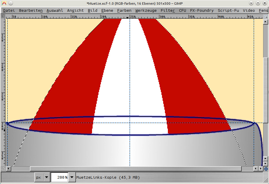

6. Nimm die Auswahl aus dem 1. Pfad und fülle diese mit blau #1917d4 oder rot #C60900. (Du kannst natürlich auch andere Farbnotationen nehmen ;)
7. Dupliziere diese Ebene und spiegele sie horizontal.
8. Vereine die beiden Ebenen und ziehe im unteren Bereich eine Querverbindung in 2 oder 3 Pixel.
9. Nimm mit dem Zauberstab die Auswahl aus der Mitte, vergrößere sie um 1 Pixel und fülle sie mit weiß.
(Wenn Du die Ebene duplizierst und mit dem Zauberstab in die blaue Fläche tippst, kannst Du sie direkt umfärben.)

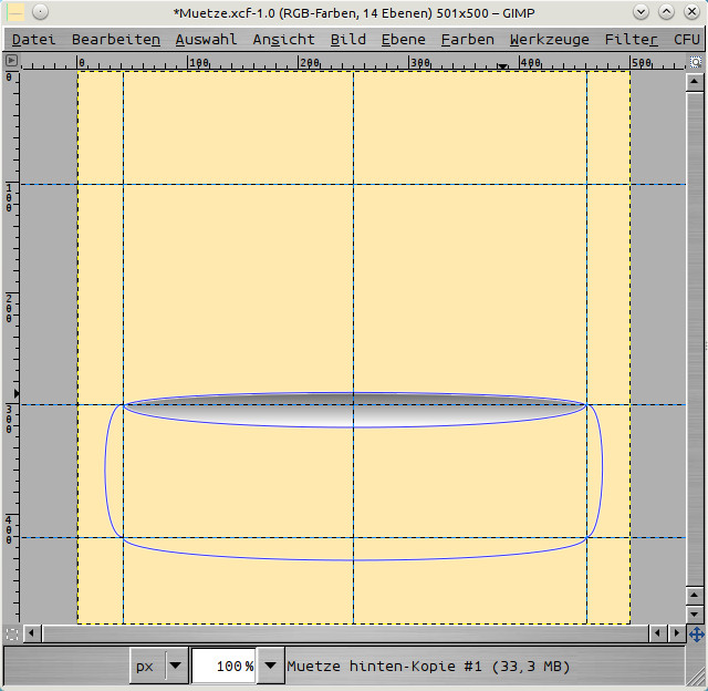

10. Erstelle nun eine neue transparente Ebene, schließe die Augen aller anderen Ebenen und blende den 2. Pfad ein.
11. Fülle das obere Rund mit weiß.
12. Lege auf einer neuen Ebene einen vertikalen Farbverlauf schwarz/transparent über die weiße Füllung und stelle den Ebenenmodus auf "Multiplizieren".

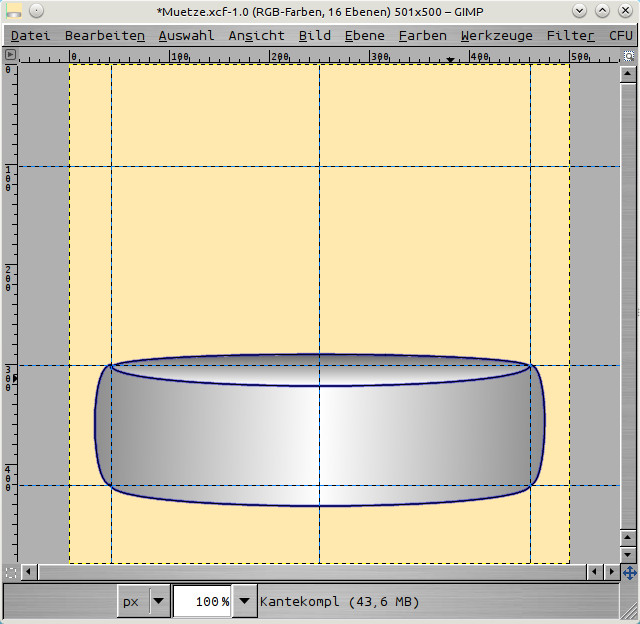

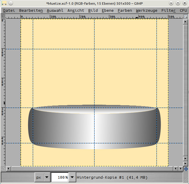

13. Fülle nun den vorderen Teil des Mützenrandes auf einer neuen Ebene mit weiß.
14. Ziehe auf einer weiteren neuen Ebene über den vorderen Mützenrand einen horizontalen bilinearen Farbverlauf schwarz/transparent.
Auch hier wieder den Ebenenmodus auf "Multiplikation" stellen oder teste mit veränderter Deckkraft oder Faser mischen oder ...
Es sollte zum vorher erstellten Innenrand passen.
Wenn alles okay ist, kannst Du die beiden Ebenen wieder vereinen (also weiß und schwarz/transparent)
15. Ziehe nun auf einer eigenen Ebene den Pfad für den Mützenrand mit 2 Pixel nach. Ich habe es mit der blauen Farbe gemacht, Du kannst auch schwarz wählen. Passe die Deckkraft des Randes so an, dass es stimmig aussieht.
