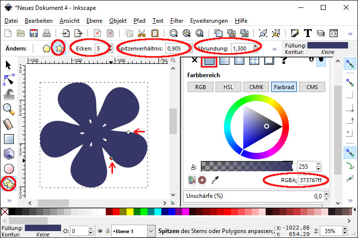

Dazu benutzen wir wieder mal das Polygon- und Sternetool, das Stift in der Inkscape-Schnupperstunde 5 bereits vorgestellt hat.
Meine Einstellungen sind in den nächsten zwei Screenshots zu sehen.
Schritt 1
Starte Inkscape.
Aktiviere den Stern, wähle 5 Ecken, Spitzenverhältnis etwa 0,9 und Abrundung 1,3.
Nun ist zunächst etwa so eine Form erkennbar wie im rechten Screeny.
Die roten Pfeile zeigen die Anfasser.
Der weiße Pfeil veranschaulicht, wie ich den linken Anfasser gezogen habe, damit eine Form entstand wie im zweiten Bild.
Etwas Geduld wirst Du brauchen, bis so etwas wie eine Blüte zu sehen ist. Schau Dir in den Screenshots dazu besonders die Position der Anfasser an.
Am Ende sollte eine etwas zusammenhängende Fläche entstanden sein, die aussieht wie Blütenblätter.
Zur Sicherheit erstelle eine Kopie der Form und speichere alles als SVG.

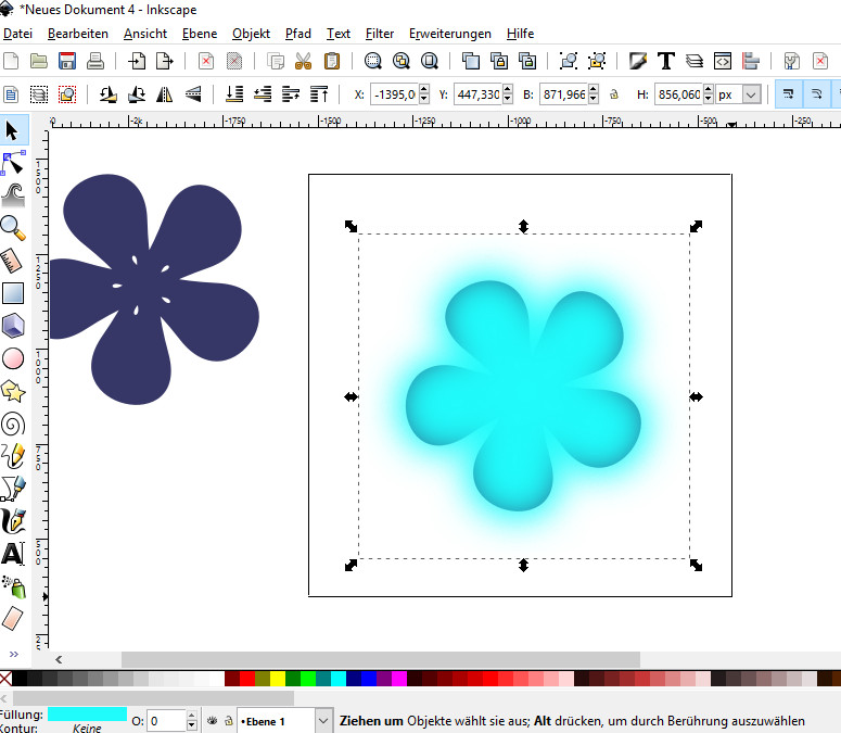

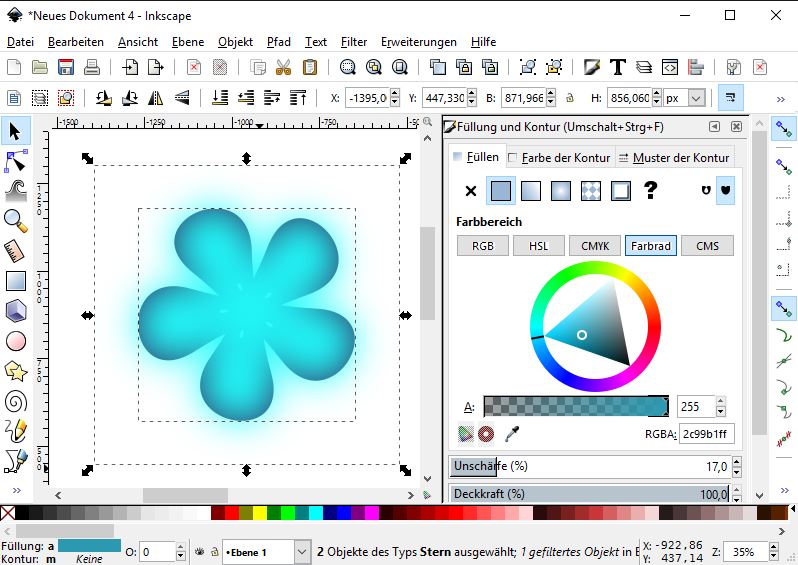

Dupliziere das Objekt (rechte Maustaste)
Es erhält jetzt eine helle Füllung, z.B. 20fbfbff, verwende dazu wieder im Dialog Füllung und Kontur den Reiter „Füllen“.
Gleich danach wird diese Füllung weichgezeichnet durch Regulierung der Unschärfe (probiere Werte zwischen etwa13 bis 20%). Ich habe 17% eingestellt.
Schritt 4
Dupliziere diese Ebene (besser: dieses Objekt) ebenfalls(rechte Maustaste). Danach verwende um den gesamten Bereich großzügig die Gummibandauswahl, indem Du z.B. alles von links oben bis rechts unten mit der Maus einschließt. Nach erfolgreicher Auswahl sollte es ungefähr so aussehen wie im rechten Bild.
Im Menü Objekt wähle - Ausschneidepfad - Setzen
