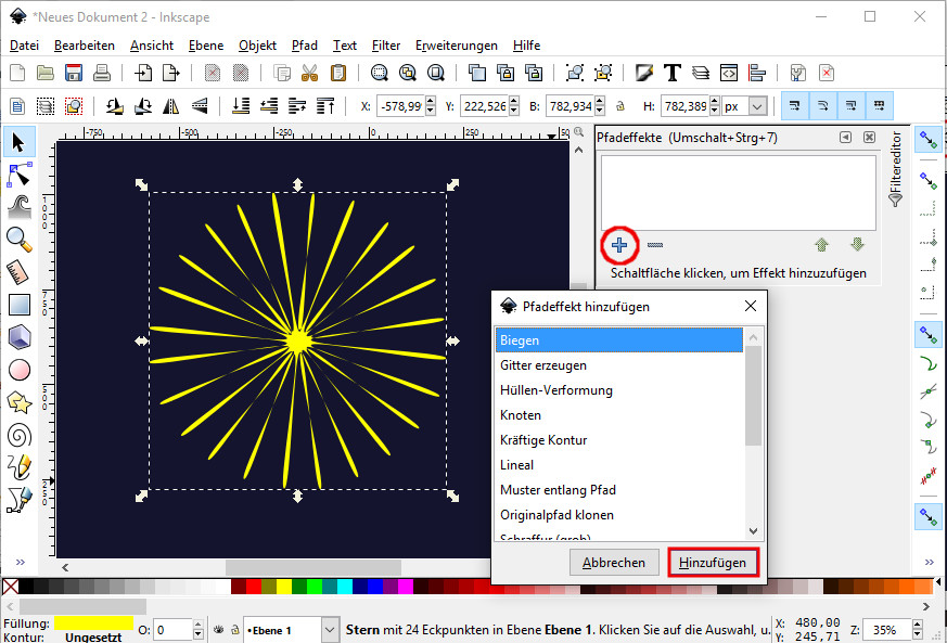

Die Strahlen des Sternes sehen noch sehr steif aus, das werden wir gleich ändern. Im Menü Pfad findest Du den Begriff Pfadeffekte …
Unten im Dialogfeld klicke auf das Pluszeichen. Damit kannst Du den erforderlichen Pfadeffekt „Biegen“ hinzufügen.
Ein Klick auf das darunter stehende Pfad-Symbol – es erscheint eine grüne gerade Pfadlinie im Stern. Diese kannst Du nun in der Mitte etwas nach oben biegen bei aktivem Pfadtool - entsprechend Screenshot

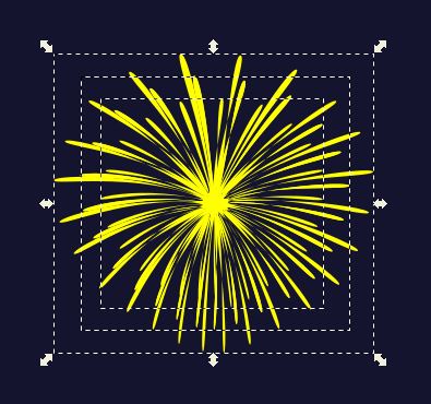

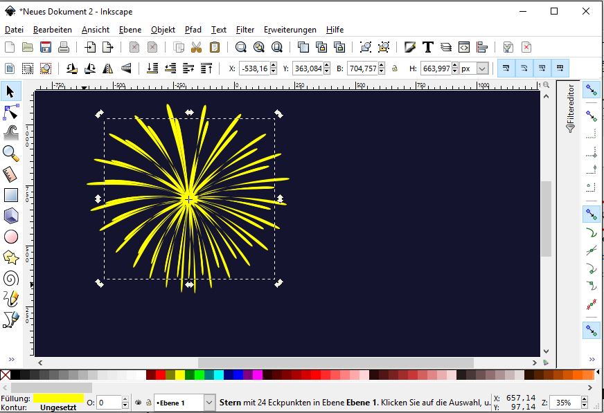

Der nur wenig verbogene Stern wird dupliziert, sofort etwas verkleinert – bei aktivem Auswahltool und festgehaltener strg+Umschalttaste. Danach wird ganz leicht gedreht in Richtung des nächsten Strahles.
Mit dem verkleinerten Duplikat wird das gleiche wiederholt, also dupliziert, verkleinert und wenig gedreht.
Diese drei übereinander liegenden Sterne werden in genügend Abstand mit dem Gummibandtool umfahren, dann über Pfad – Vereinigung - sowie Pfad – Vereinfachen – weiter bearbeitet.

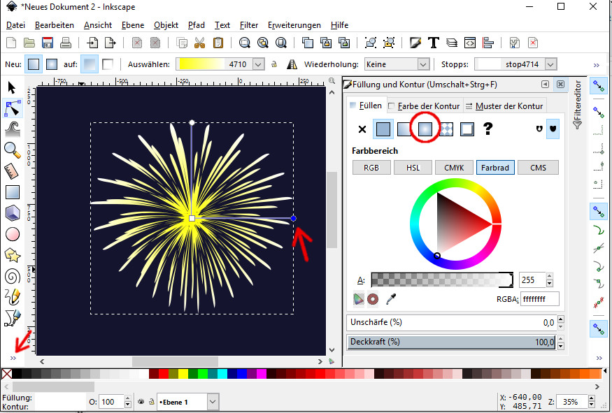

Es folgt ein radialer Verlauf von der gelben Mitte nach außen.
Ein äußerer Anfasser des Verlaufs wird mit der Maus aktiviert und z.B. mit Weiß eingefärbt.

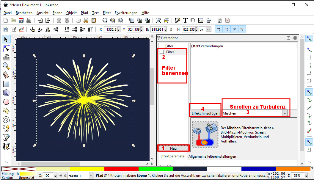

Um so etwas ähnliches wie versprühte Funken zu erzeugen, wirst Du Dich jetzt mit dem Filtereditor näher etwas näher befassen.
Rufe über das Menü Filter den Filtereditor auf.
Vergleiche mit dem Screenshot.

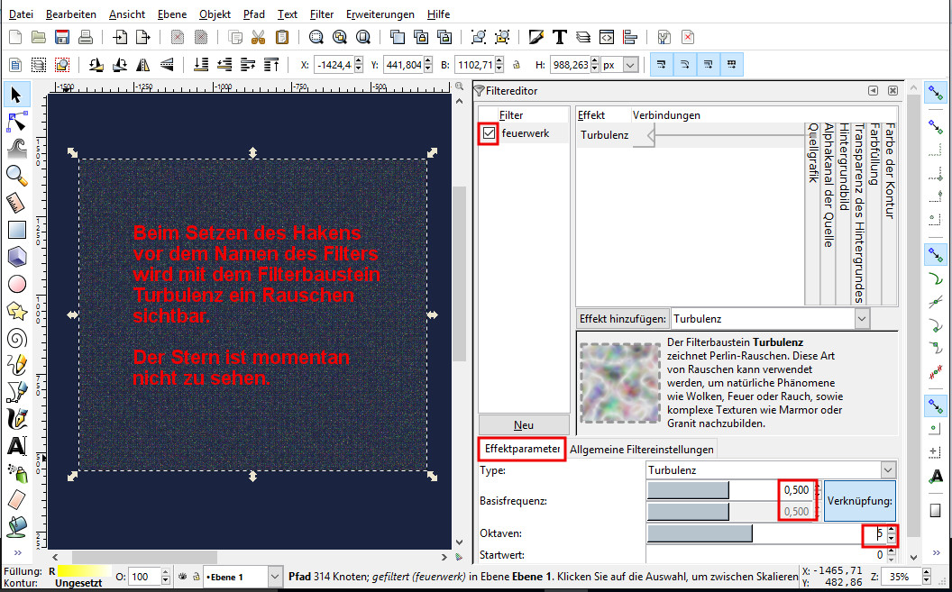

Die Reihenfolge bis zum Einstellen des Effektes Turbulenz ist durch Nummern 1 bis 4 vorgegeben.
Verändere die Werte für die „Effektparameter“ der Turbulenz entsprechend Screenshot

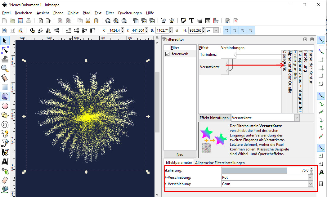

Hinter dem Begriff „Effekt hinzufügen“ scrolle bis zu „Versatzkarte“.
Klicke jetzt auf die Schaltfläche „Effekt hinzufügen“.
Übernimm die Werte für die Effektparameter der Versatzkarte entsprechend Screenshot.
Mit gedrückter linker Maustaste wird eine Verbindung zwischen Versatzkarte und Quellgrafik hergestellt.

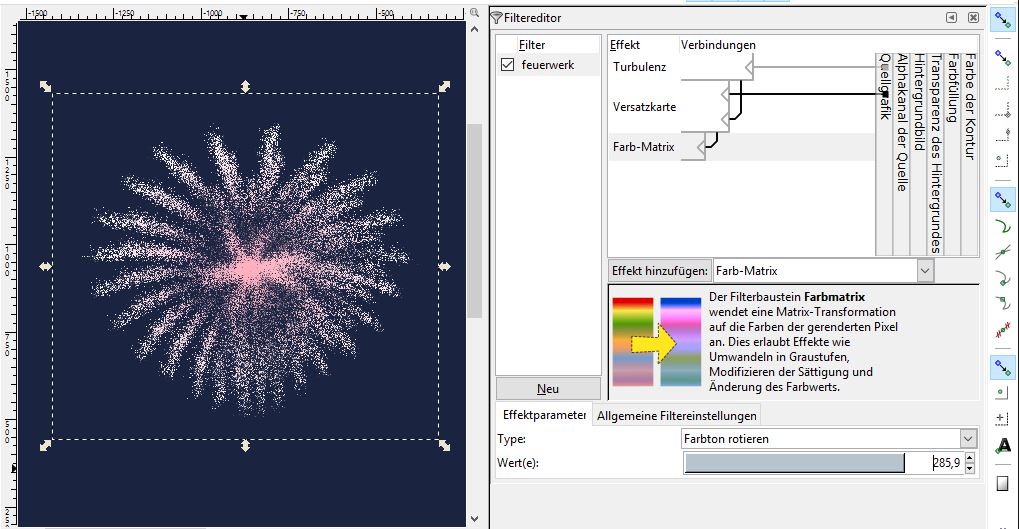

Der hinzugefügte Effekt „Farb-Matrix“ wird im nächsten Screenshot gezeigt. Bei den Effektparametern hinter „Type“ wähle Farbton rotieren aus.
Der Schiebebalken hinter Wert(e) lässt auch nachträglich beim fertigen Filter weitere Farbänderungen zu. Derartige Änderungen sind auch bei anderen Effekten nach Aktivierung möglich.

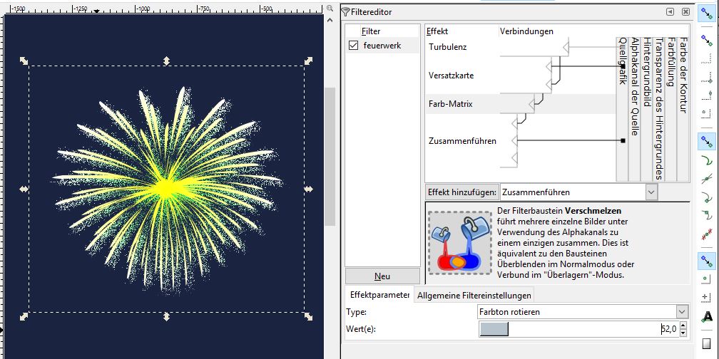

Der wichtige Effekt „Zusammenführen“ benötigt keine Parameter.
Mit gedrückter linker Maustaste wird abschliessend eine Verbindung zwischen den Effekten Farbmatrix und Zusammenführen hergestellt. (bzw. Versatz, falls der ebenfalls hinzugefügt wurde) und ebenfalls eine Verbindung vom Effekt Zusammenführen und Quellgrafik.
Schaue Dir gerne das Video nochmals hierzu an
Im Screenshot werden die Parameter der gerade aktivierten Farbmatix erneut dargestellt, diesmal erscheinen die Funken durch das Verschieben des Balkens in völlig anderen Farben.
Eine Rakete sieht schon fast wie beim Feuerwerk aus.
