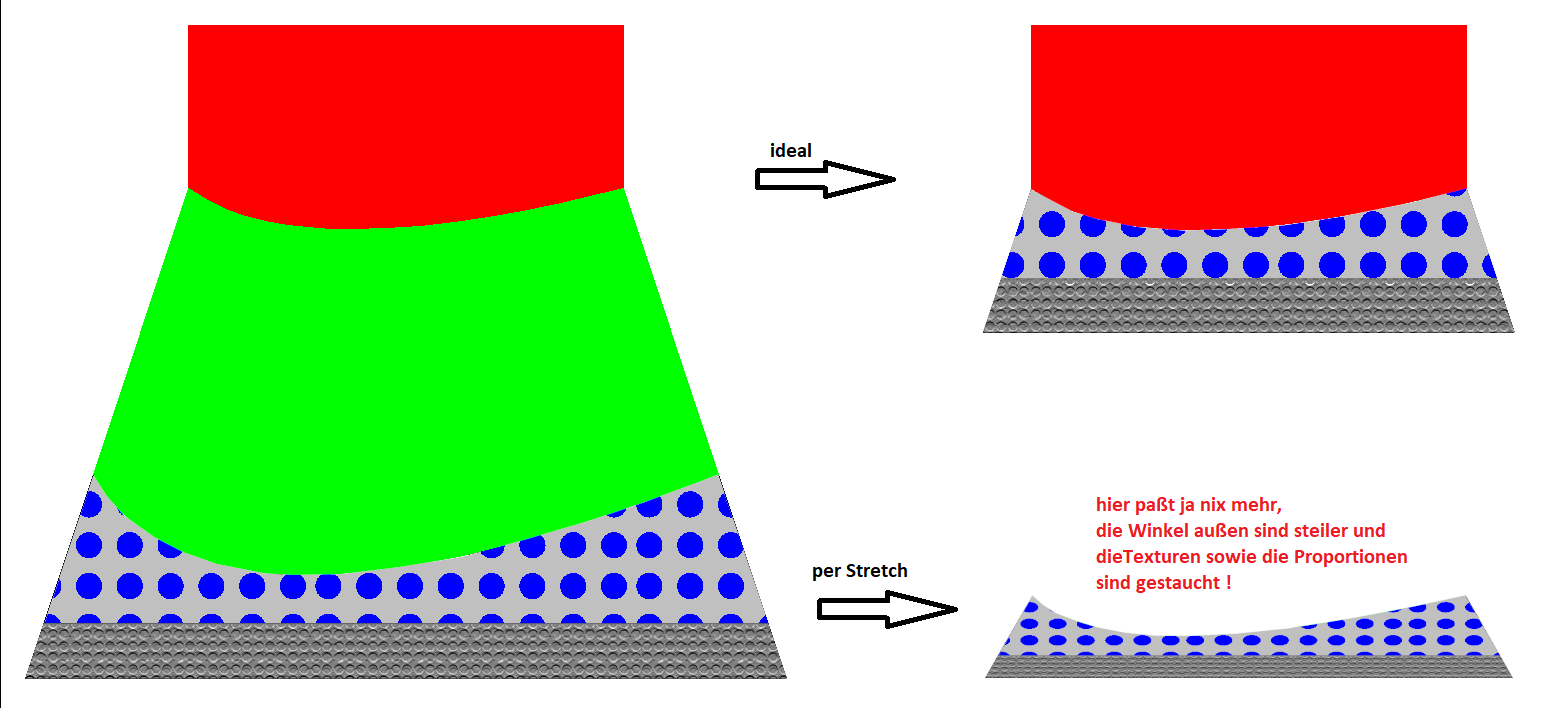

ich benötige oben Genanntes relativ oft,
bekomme es aber nur schlecht
und auch nur über Umwege halbwegs gescheit hin.
Das angehängte Bild dient lediglich als Beispiel.
Den Grünen Teil (per Lasso auswählbar, gerade Ausschnitte habe ich eigentlich garnicht) entfernen.
Die untere Form beibehalten, proportional nur in der Breite verkleinern und wieder oben angefügen.
Habe es bisher immer so gemacht:
Grünen Teil per Lasso markiert und entfernt, dann unteren Teil markiert
und durch horizontales Skalieren verkleinert und oben angesetzt.
Horizontales Skalieren verändert leider a)die äußere Kontur und b)die Textur (es wird zusammengestaucht).
Was eine Nachbearbeitung des Angesetzten mit sich bringt.
Das möchte ich vermeiden.
Läßt sich das mit GIMP besser bewerkstelligen?

Im Grunde genommen, ja.
Ich hab nochmal ein Bild erstellt,
Vielleicht sieht man es hier besser.
Links an der grünen Fläche kann man erkennen, das die obere und untere Kurven ähnlich,
aber nicht einfach über proportionales skalieren (Höhe+Breite) gleich sind.
Rechts oben, klar mein Ziel.
Unten rechts habe ich mit dem Lasso unterhalb der grünen Fläche markiert
dann kopiert und per Skalierung versucht oben am Roten anzusetzen.
Die Kurve paßt natürlich nicht sauber dran, aber viel schlimmer sind die äußeren Schrägen
und der Verlust der Proportionen sowie der schreckliche Texturinhalt.

Meiner Meinung nach kann das nciht gehen, daß du nur horizontal skalierst und nichts wird verzerrt. Dazu mußt du schon skalieren unter Beibehaltung der Perspektive. Auch das Muster ändert sich logischerweise dabei. Wenn ich etwas verkleinere wird doch auch das Muster kleiner. Ich denke mal, das ist kein problem von GIMP oder sonst einer Software. Wenn du sowas besonderes vorhast, müßtest du das vermutlich von Grund auch neu konstruieren.
So würde ich die Teile zusammenbauen:

Um das Muster so zu behalten wie es ist, kannst du es mit Hilfe eines Pfades versuchen:
1. unteren Teil sauber freistellen, auf eine eigene Ebene legen und daraus einen Pfad erstellen
2. diesen Pfad an den oberen Teil wie gewünscht anpassen
3. den unteren Teil unter den Pfad schieben, aus dem Pfad eine Auswahl erstellen und Überflüssiges entfernen
4. aus dem Pfad lässt sich dann, wenn nötig, auch noch eine neue Kontur erstellen

Also die Ergebnisse sind schonmal deutlich besser mit "Ebene + vereinheitlichte Transformation",
als meine bisherigen Gehversuche. Das Video war wirklich sehr hilfreich. Erstmal gesichert ;)

Sorry, kein Video. Aber ein paar Screenshots:
1. Du kannst aus einer Auswahl ein Pfad erstellen und aus einem Pfad eine Auswahl. Die Pfade werden im Pfadedialog angezeigt.
Mit der Auswahl aktiv, kannst du über Bearbeiten-Ausschneiden dann Bearbeiten-Einfügen die Auswahl auf eine eigene Ebene bringen, indem du die daraus entstandene schwebende Auswahl im Ebenendialog zu einer neuen Ebene wandelst (rechter Mausklick auf die schwebende Auswahl - zur neuen Ebene). Auswahl aufheben.
2. Den Pfad im Pfadedialog anklicken, das Verschiebewerkzeug in den Werkzeugeinstellungen auf Pfad stellen und nach oben verschieben.
Mit den Transformationswerkzeugen (nicht vergessen, in den Einstellungen die Transformation auf Pfad zu stellen) und dem Pfadwerkzeug den Pfad anpassen. Hier macht Übung den Meister.
3. Nun mit dem Verschiebewerkzeug (nicht vergessen, in den Einstellungen auf Ebene zurückzustellen) die eingefügte Ebene (unterer Teil) unter den Pfad schieben.
Im Pfadedialog mit rechter Maustaste auf den Pfad klicken - Auswahl aus Pfad
Auswahl invertieren (Strg+I) und Entf - Taste drücken.

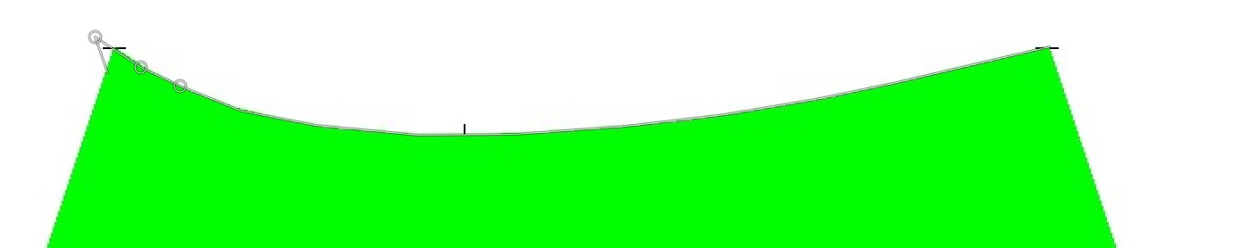

Ein kleines Anliegen habe ich noch und weiß nicht wirklich nach was ich da suchen soll.
Angenommen ich habe einen Kurvenverlauf per Lasso markiert, aber die Auswahl nicht geschlossen.
Kann ich diese Auswahl verschieben, um die Auswahl an anderen Stelle fortzuführen und zu schliessen?
Siehe Bild

Ich denke nicht. Das Lasso ist da wohl das falsche Werkzeug. Ich würde auch hier das Pfadwerkzeug nehmen. Den Pfad kannst du verschieben und jederzeit ändern oder fortführen, wie du willst.
