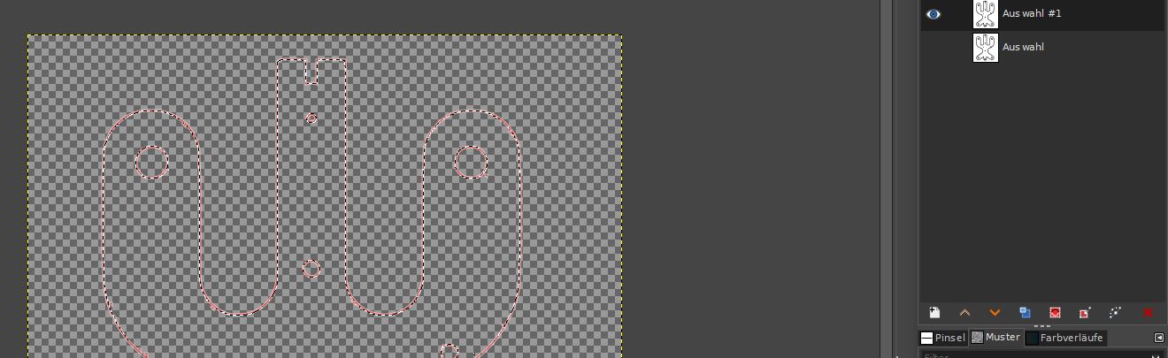

egal welchen Pfad ich anzeige, das Resultat ist immer das gleiche:

Wenn ich "Nichts" auswähle gibt es am Ende das Raster mit roten ungestrichelten Linien, eigentlich wie in Deiner Datei, nur dass die Linien dort schwarz sind
Wie kriege ich dieses Raster weg?
Re: Schwarze Fläche löschen
Verfasst: So 3. Okt 2021, 12:32
von anke
Das Raster ist die Fläche in GIMP. Das heißt, das ist transparent. Der rote Strich ist dein Pfad. Den musst du nur nachziehen. Dann das ganze als png, gif oder tiff exportieren, dann hast du ein Bild mit nur der Umrandung.

Ds habe ich hingekriegt, allerdings ist Gimp nur eine Etappe, und mein CAM Programm erkennt die Linie nicht; die muß zuerst erkennbar gemacht werden, aber wie?

Und die rote Linie ist nur der sichtbar gemachte Pfad. (durch den Klick aufs Auge des Pfades)
Das ist nur in der XCF zu sehen.
