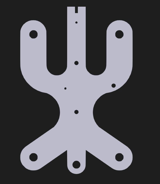

wie kann ich das angehängte Bild so bearbeiten, dass nur die Konturen der Figur als Linien zurückbleiben, als Vorbereitung für eine CNC-Fräsarbeit?

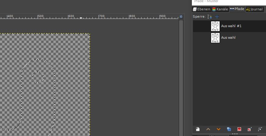

Irgen etwas mache ich wohl nicht richtig, denn das Resultat ist dieses, d.h. gestrichelte Linien auf einem Raster, wobei ich nur die Linien brauche/will.

Re: Schwarze Fläche löschen
Im Pfaddialog sind die erstellten Pfade sichtbar.
Der Pfad, den Du nachziehen willst, muss aktiv sein (falls nur ein Pfad erstellt wurde, wird dieser verwendet)
Wähle das Menü Bearbeiten, dann findest Du "Pfad nachziehen". Hier hast Du verschiedene Einstellmöglichkeiten.
Dann habe ich noch immer das gleiche Bild wie im Anhang

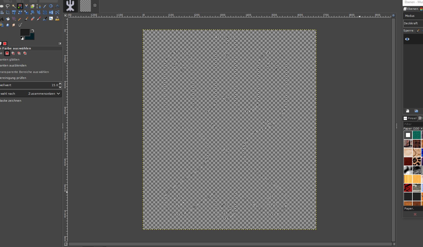

genau das habe ich getan
die Ebene habe ich erst zum Schluss gelöscht
Dein Screenshot sieht aus, als hättest Du
vergessen.Auswahl Nichts
