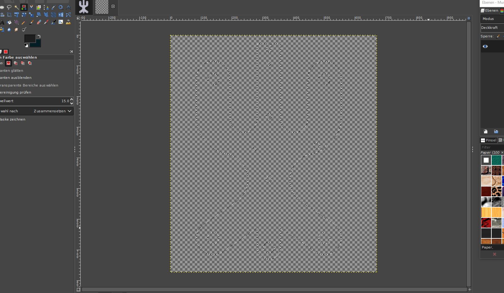

mit etwas Verspätung: danke für die Anleitung!
Irgen etwas mache ich wohl nicht richtig, denn das Resultat ist dieses, d.h. gestrichelte Linien auf einem Raster, wobei ich nur die Linien brauche/will.
MfG
Aloha
MfG
Aloha

Re: Schwarze Fläche löschen
Im Pfaddialog sind die erstellten Pfade sichtbar.
Der Pfad, den Du nachziehen willst, muss aktiv sein (falls nur ein Pfad erstellt wurde, wird dieser verwendet)
Wähle das Menü Bearbeiten, dann findest Du "Pfad nachziehen". Hier hast Du verschiedene Einstellmöglichkeiten.
Dann habe ich noch immer das gleiche Bild wie im Anhang
Hattest Du eine neue transparente Ebene angelegt und die ursprüngliche Bildebene (die eventuell keinen Alphakanal besitzt) gelöscht?
Dann sollte im Ergebnis nur der nachgezogene Pfad sichtbar sein.
genau das habe ich getan
die Ebene habe ich erst zum Schluss gelöscht
Dein Screenshot sieht aus, als hättest Du
vergessen.Auswahl Nichts
