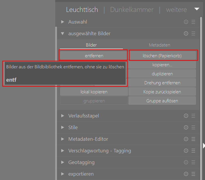

MartinB. hat geschrieben: Fr 25. Nov 2022, 13:09 Wenn ich mich jedoch nachträglich entscheiden würde das Duplikat zu entfernen und über
Leuchttischsicht /ausgewählte Bilder / Spalte "Bilder" auf "Entfernen" klicke, dann ist folgerichtig auf dem DT-Leuchttisch nur noch eines der beiden Fotos zu sehen. Auf der Festplatte bleiben jedoch körperlich dennoch beide XMP-Dateien stehen. Wie kann das sein? Und welchen Sinn macht das?
Hallo Martin,
Klick auf "Entfernen" bewirkt, dass die XMP-Datei nur aus der Bibliothek entfernt wird ohne diese zu löschen.
Rechts gibt es eine Schaltfläche "löschen (Papierkorb)", falls du die XMP-Datei auch wirklich physisch von der Festplatte löschen willst. Oder, je nach Systemeinstellung, landet die Datei eben im Papierkorb.
Vielen Dank, liebe Stift. Ich habe es gerade vor ein paar Minuten selbst gemerkt und deshalb meinen obigen Beitrag abgeändert. Offenbar etwas spät. Puh! Trotzdem lieben Dank!

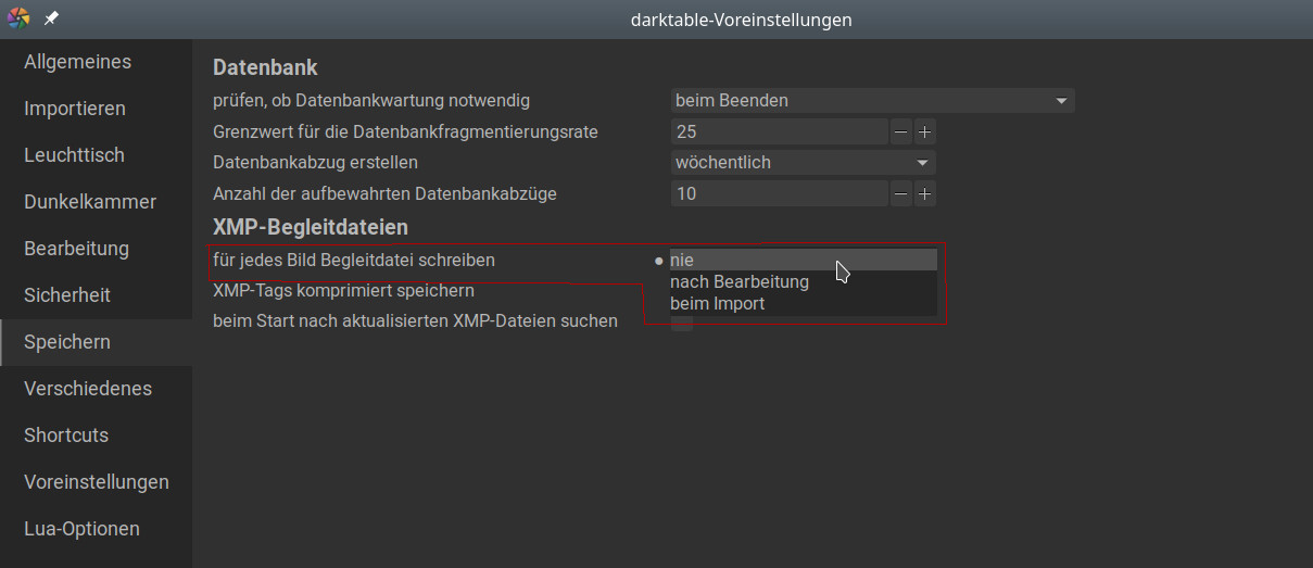

Im Prinzip ist es nicht zwingend erforderlich eine XMP-Datei für jedes Bild zu erstellen/speichern, da DT die entsprechenden Informationen parallel in der DT-Datenbank speichert und die Datenbankeinträge gehen den Einträgen in der XMP-Datei vor. Du kannst das Schreiben der XMP-Datei in den darktable-Voreinstellungen > Speichern > XMP-Begleitdateien ausschalten oder aber auch nur für bearbeitete Bilder zu lassen:
Es wird jedoch nicht empfohlen, das Erstellen der XMP-Dateien generell abzuschalten, da man mit diesen gleichzeitig eine Sicherung seiner Bearbeitungsstände erhält.
Ich habe mich zwar mehr als zwei Jahre nicht mehr intensiver mit RawTherapee beschäftigt, aber das sollte in etwa den von dir beschriebenen Verhalten entsprechen.
Nur am Rande möchte ich noch erwähnen, dass man einzelne Bearbeitungsverläufe auch als Stil bzw. Moduleinstellungen als Preset zur späteren Wiederverwendung abspeichern kann. Dass ist jedoch ein anderes Thema und hat nichts mit den XMP-Dateien zu tun.

Mich hat es gestört, dass DT beim Import eines Ordners für jedes Bild eine XMP-Datei geschrieben hat.
Ich habe es jetzt eingestellt, dass für jedes Bild eine Begleitdatei geschrieben wird erst "nach Bearbeitung".
