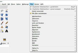

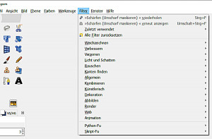

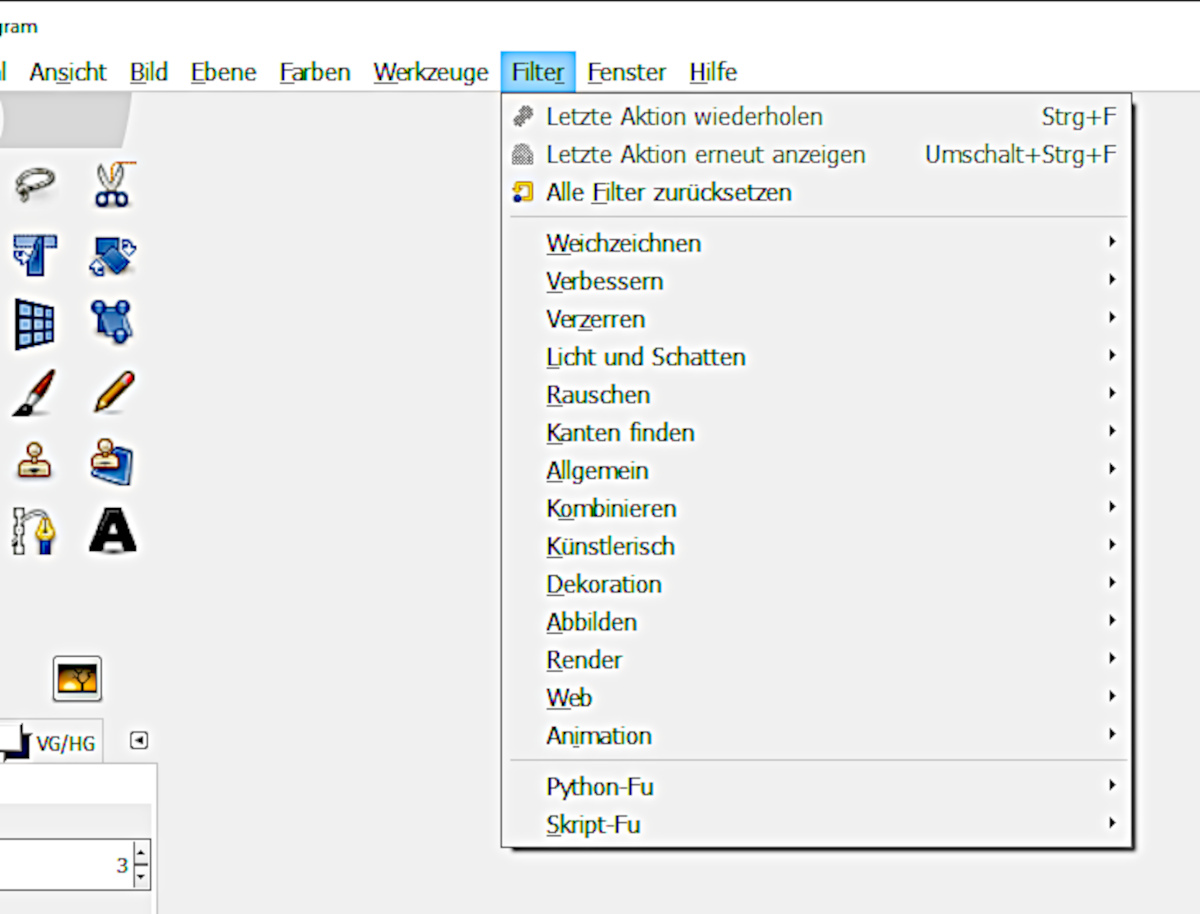

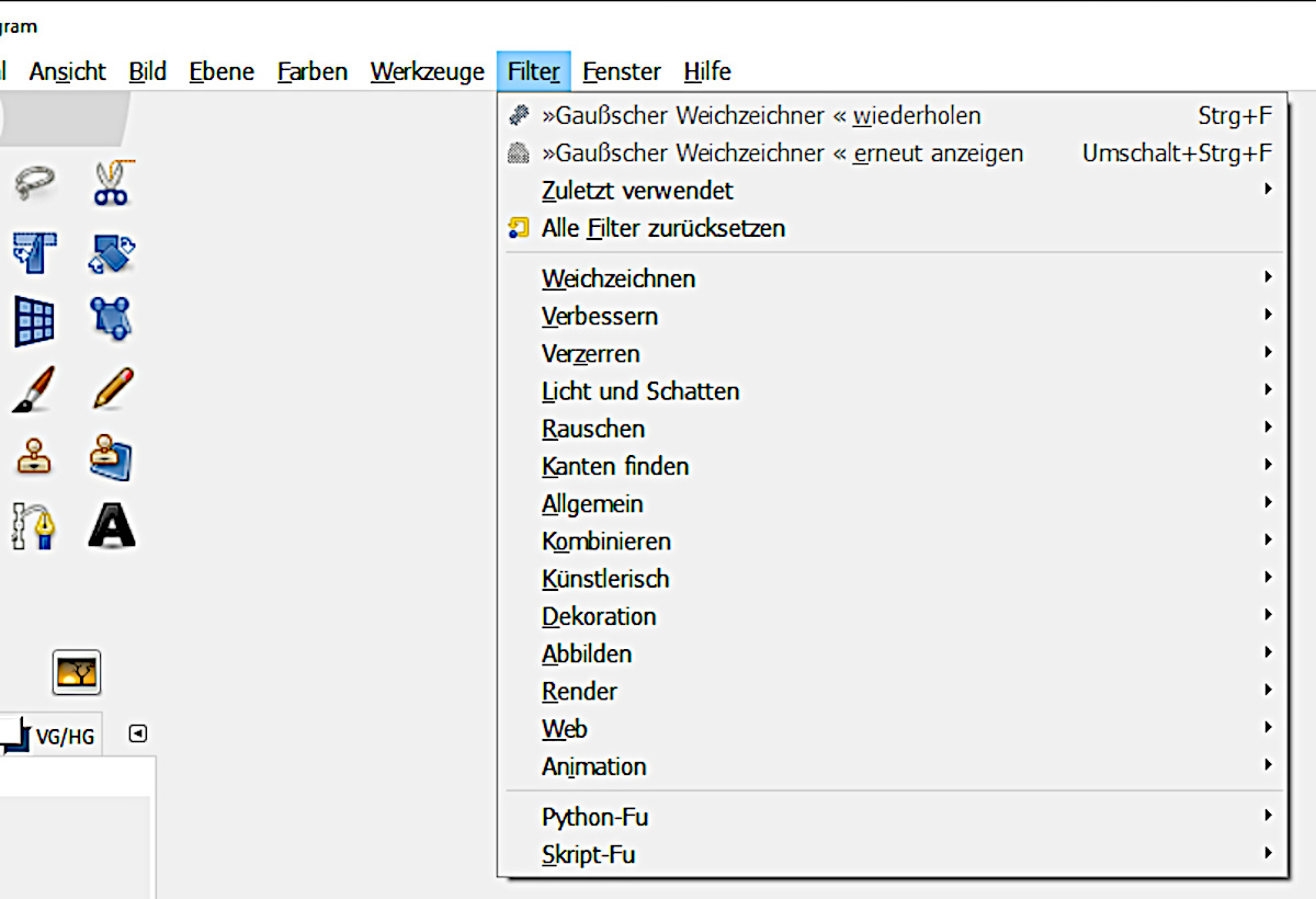

Re: StrgF funktioniert nicht, zum Schatten wiederholen....
Also, wenn ich Gimp schließe und neu öffne und noch gar keine Datei offen habe, schaut das Pulldown-Menü unter Filter folgendermaßen aus:
Strg+f steht für die letzte Aktion mit den Filtern. Man sieht es ganz oben im Pulldown-Menü.
Wie schaut es bei dir aus, Bine? Falls da bei dir beim Neu-Öffnen von Gimp etwas anderes steht als bei mir, tue bitte genau das, was dir Gimplyworxs unter "Bearbeiten/Tastenkombinationen" empfohlen hatte.

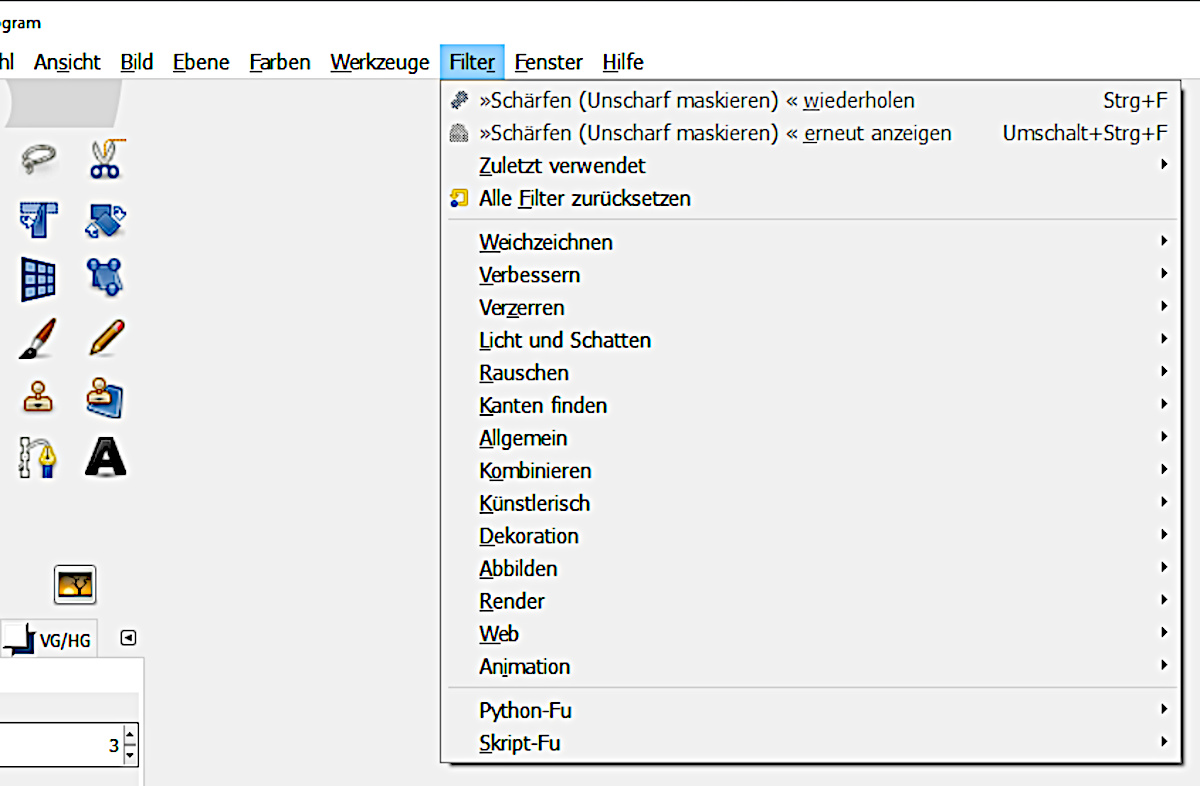

Wenn ich nun ein Bild öffne und schärfe, verändert sich der Hinweis im Filtermenü. Nun steht ganz oben für Strg+F anstelle von "Letzte Aktion" wiederholen, "schärfen (unscharf maskieren)" wiederholen. Logisch, das war ja auch meine letzte Filter-Aktion. Wie schaut das bei dir aus, Bine, wenn du genau das gleiche tust wie ich? Was steht dann bei dir oben im Filtermenü?
So, und wenn ich nun den Gaußschen Weichzeichner verwende, ändert sich wiederum das Menü und berücksichtigt meine letzte Filter-Aktion. Wenn du genau das gleiche machst wie beschrieben, sollte bei dir auch genau das gleiche passieren wie bei mir. Ich habe dich ein wenig in Verdacht, dass du entweder nicht getan hast, was empfohlen wurde. Oder du hast irgendetwas übersehen. Gimp sollte dir für "Strg+f" wie gesagt, stets deine letzte Filtermaßnahme anbieten.
