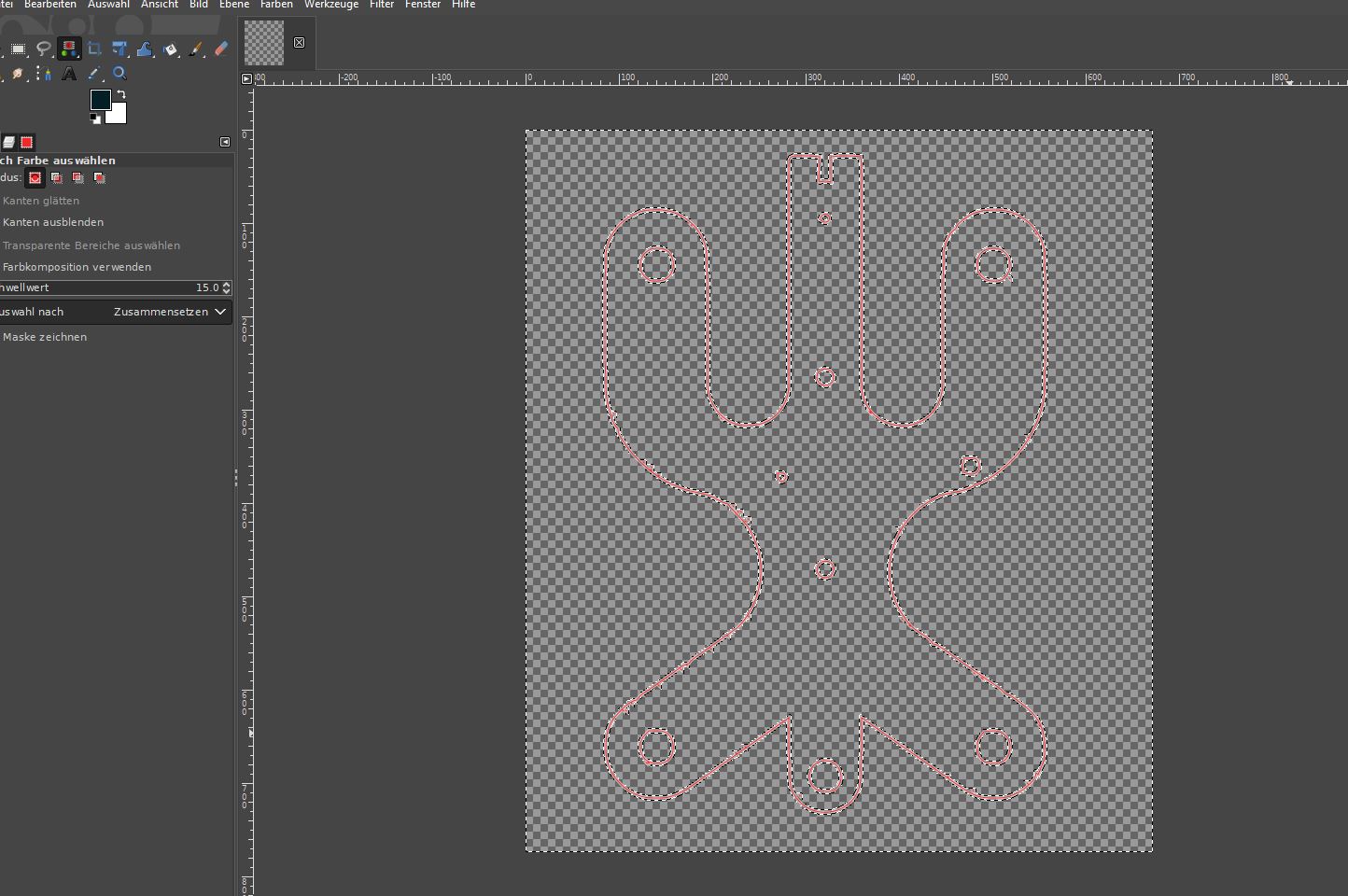

Das ist alles was ich als Resultat herausholen kann.

Da war dein voriger Screenshot schon richtiger.
Die Auswahllinien haben in diesem Stadium deines Werkes hier nichts mehr zu suchen.
Schau noch mal ganz am Anfang, wie Eibauoma dir die Schritte aufgeschrieben hat. Genau dasselbe habe ich im Video gemacht.
Ich glaube nicht, daß dein GIMP das nicht kann.
Es ist allerdings schwierig, wenn man eine Software so gar nicht kennt und will partout möglichst schnell ein Ergebnis haben.

Re: Schwarze Fläche löschen
Ich hatte Dir vormittags eine PN geschickt, die liegt noch ungelesen im Postausgang.
Dein letzter Screenshot zeigt bei schwarz eingestellter Vordergrundfarbe, dass Du jetzt fast alles richtig gemacht hast.
Die Auswahl besteht aber noch. Die rote Linie ist der sichtbar gemachte Pfad, ein Klick auf das Auge im Pfaddialog lässt bestimmt den nachgezogenen Pfad sichtbar werden.

Ich könnte mal mein Vorgehen, so wie Du das gemacht hast, aufzeichnen, dann würde der Fehler -falls es einen gibt;)- ans Tageslicht kommen. Mit welchem Tool hast Du das gemacht?
Ich habe die Ursache gefunden: die Deckkraft stand auf 0!
Ich habe jetzt also diese schwarze Linie, allerdings nicht besonders sauber, aber das ist kein Problem, das kann ich im CAM Programm korrigieren.
Aber wie geht es weiter? Ich brauche lediglich die schwarze Linie auf weißem Hintergrund. Wie komme ich dazu?
Gibt es eine Möglichkeit, sie auszuwählen und zu kopieren?
