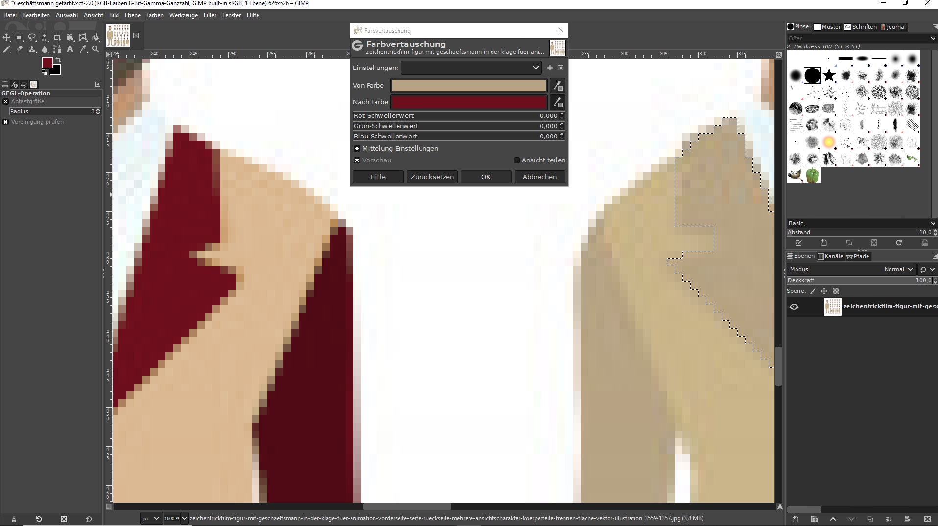

Hallo. Versuche gerade, verschiedenen gezeichneten Figuren die gleichen Kleidungsfarben zu verpassen.
Die erste Figur hat schon ihre neuen Farben.
Jetzt dachte ich, mit dem Farbvertauschungstool müsste das einigeraßen einfach sein, den anderen Figuren die selben Kleidungsfarben zu erpassen.
Aber es funktioniert nicht.
Ich gehe über Farben - Abbildung - Farbvertauschen rein. Mit der Pipette die zu ersetzende Farbe auswählen, mit der Pipette die neue Farbe auswählen, OK drücken - und nix passiert (den Bereich, der geändert werden soll hab ich mit dem Lasso ausgewählt).
Was mache ich da falsch?

Hallo ArchajA ,
Unter den Farbauswahlen befinden sich Schwellenwert Regler.
Ziehe die mal auf - dann sollte das klappen.
Re: Farbvertauschen funktioniert nicht
Ach - es ist immer so easy wenn an es weiß.... Danke für den raschen Rat!
