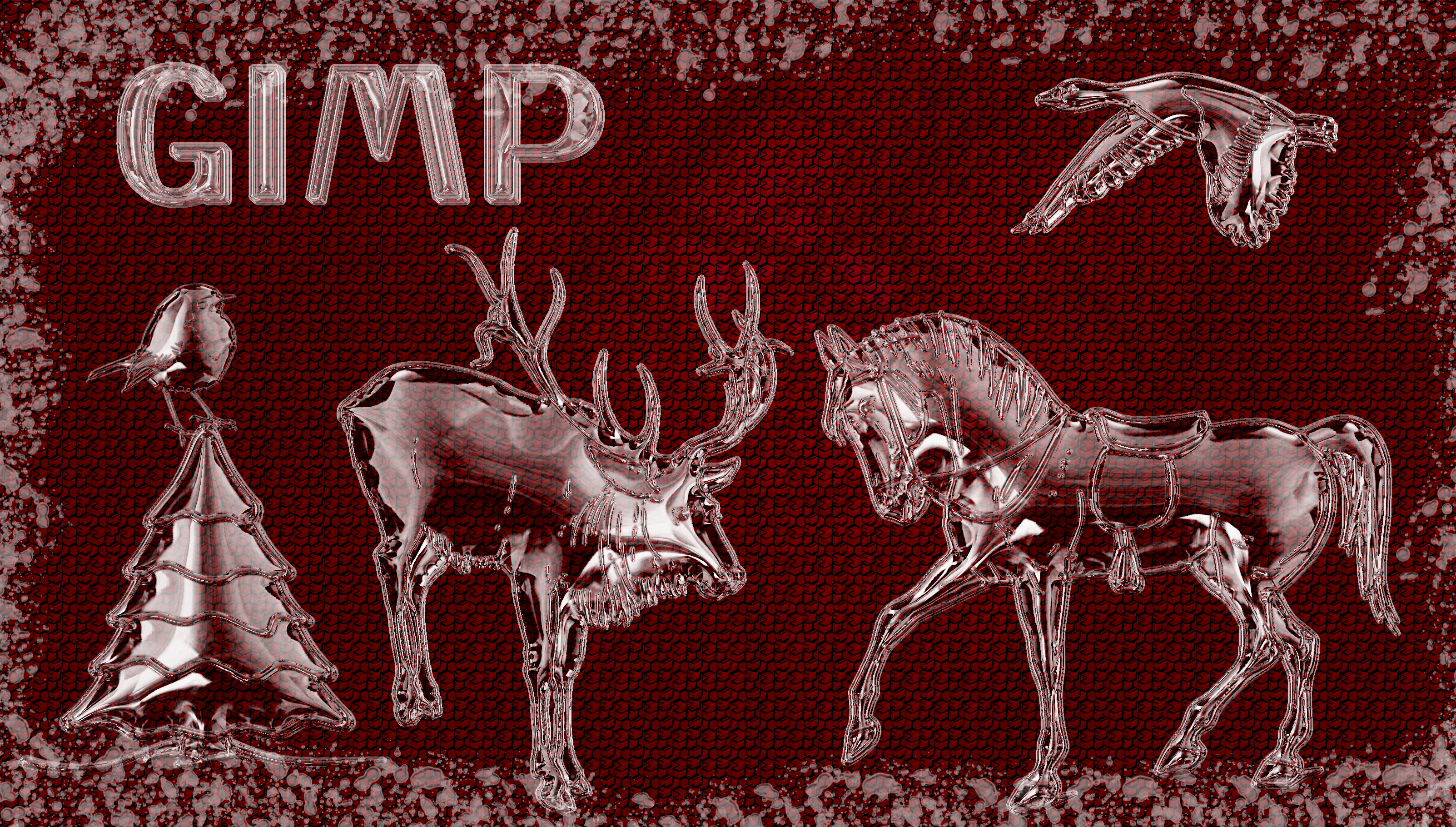

Ich bräuchte dringend eine genaue Anleitung, um diese Glasobjekte mit Bevel Reflekt Logo nachzubasteln. Die Bilder wurden einmal im Adventskalender 2019 gezeigt. Für jegliche Hilfe wäre ich sehr dankbar.

Ich habe noch englische Anleitungen für diesen Glaseffekt. Mal schauen was sich daraus machen läßt.

Hab die Anleitung, die ich noch habe mal kurz angetestet. Sie läßt sich auch mit GIMP 2.10 nachbasteln.
Hoffe ich komme morgen dazu, das zu zeigen. Heute langt's mir zeitlich nicht mehr.

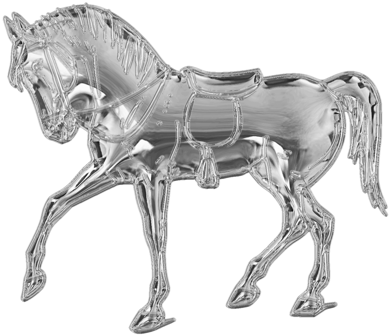

Mit einer alten openclipart Datei gemacht:
Anmerkung: hier habe ich (abweichend von meiner Anleitung) auch beim ersten BRL Durchgang das "Glas" was sich außerhalb der Auswahl befand entfernt, damit die vielen dünnen Innenlinien besser heraus kommen. Muß man einfach ausprobieren was im jeweiligen Fall besser aussieht.

Das mit dem "Glas entfernen" habe ich als Option im Tutorial noch mit eingeschoben. Dann wird es denke ich klarer wo man was machen kann/soll.

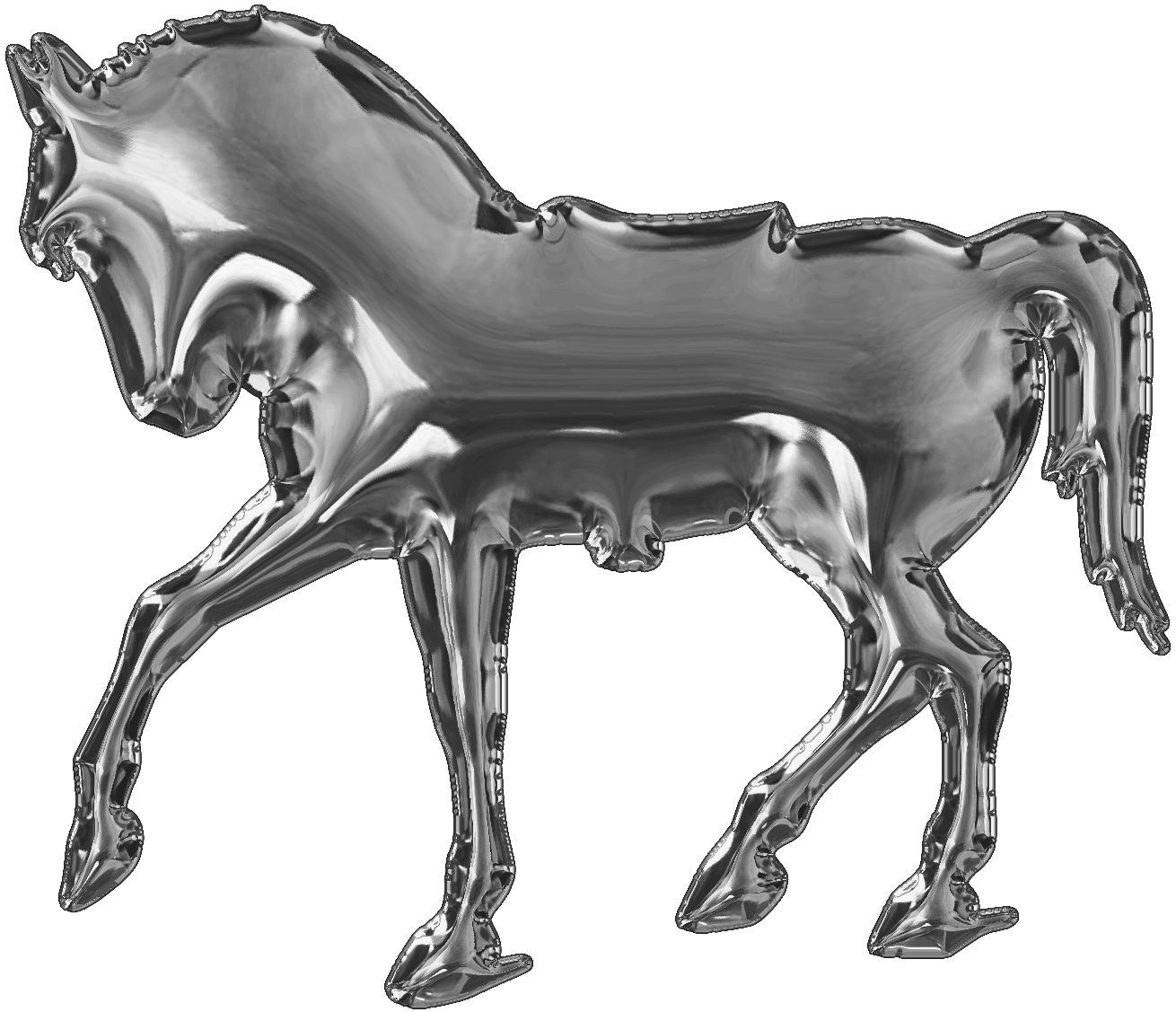

Es ist einfach so, daß wenn man diesen BRL Filter laufen läßt, dann zeichnet der auch außerhalb der Markierungslinie. Das kann bei manchen Sachen passen, bei anderen wird's zuviel ( wenn die Objekte recht klein sind beispielsweise). Wenn's zuviel wird, kann man's löschen.
Das Auge zumachen kannst du bei deiner Ausgangszeichnung (dann mußt du sie nicht löschen, aber sie stört auch nicht mit Durchscheinen oder so).
Was eignet sich besonders? Alles was mehr oder weniger Strichzeichnung ist (und vorzugsweise eine geschlossene Außenkontur hat). Mit freigestellten Bildern mußt du probieren. Manche werden gehen, andere nicht so besonders. Gerade für den ersten Durchlauf, also wo du mit den Konturen arbeitest ist es halt praktisch, wenn entweder ein Rand und/oder einfache Konturen da sind. Zuviel "Innenleben" bringt meistens nichts. Probiers einfach aus, dann bekommst du ein Gefühl dafür, was hübsch wird und was eher nicht.

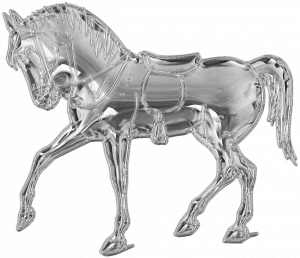

Das hier ist mein Pferd. Ich frage mich nur, wie kommt der Sattel ins Bild? Falls du wirklich einmal ein Video darüber machen solltest, wären bestimmt viele Mitglieder total begeistert.
Ich werde weiterhin alles was mir möglich ist weiter probieren.
Liebe Grüße ava
