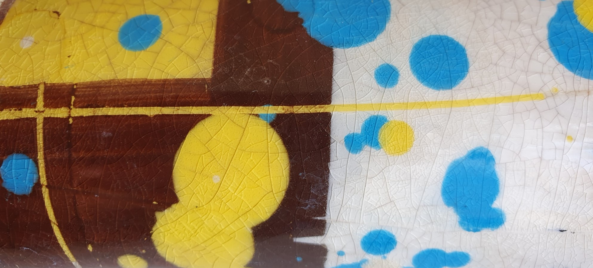

Liebe Eibauoma, vielen Dank, die braunen Bereiche sollen grün werden, da wo es ein helleres Braun ist, ein helleres Grün und da wo es ein dunkleres Braun ist, ein dunkleres Grün, und die vielen kleinen Kratzspuren auf dem Porzellan soll man auch noch sehen können. :dank: LG, Ines

ein Versuch, bei dem Du die Einstellungen zunächst aus dem Screenshot übernehmen und sie bei Bedarf leicht abändern kannst:
1. Zuerst wähle das Tool Auswahl nach Farbe
Bearbeiten - Kopieren
Einfügen - erstelle danach eine neue Ebene, damit die Auswahl verankert wird.
2. Menü Farben - Einfärben auf dieser neuen Ebene
siehe Screenshot
3. beide Ebenen nach unten vereinen (rechte Maustaste auf oberer Ebene)
Ein schmaler Bereich an den grünen Außenkanten wird weiterhin leicht braun schimmern (verpixeln), denn Gimp ist ein Pixelprogramm.

als Alternative zum Einfärben kannst du auch über Menü Farben - Abbilden - Farben drehen die Farbe ändern.

Und hier noch als Video ( mit Auswahl nach Farbe und Einfärben wie bei Eibauoma, allerdings ohne neue Ebene)
phpBB [video]
Das Auswählen nach Farbe muß man ein wenig probieren, bis man das Richtige erwischt.

Ines hat geschrieben: Fr 14. Mai 2021, 10:15 Liebe Anke,toll, danke, markiere ich den braunen Bereich mit dem Zauberstab oder mit Pfad>Auswahl als Pfad oder geht beides? Weil Zauberpfad wäre schneller und einfacher, aber ich weiss nicht genau wie ich bei Zauberstab dann dazu kommen, dass er alles dann auch auswählt so wie bei "Auswahl als Pfad"... Danke!! :umarm: Grüße!
nichts markieren, dann wendet der Filter die Einstellungen auf dem ganzen Bild an. Wenn der Farbton also nur einmalig im Bild vorkommt.
Sonst solltest du den Bereich grob markieren, dass kannst du auch mit dem Lasso-Werkzeug machen.
