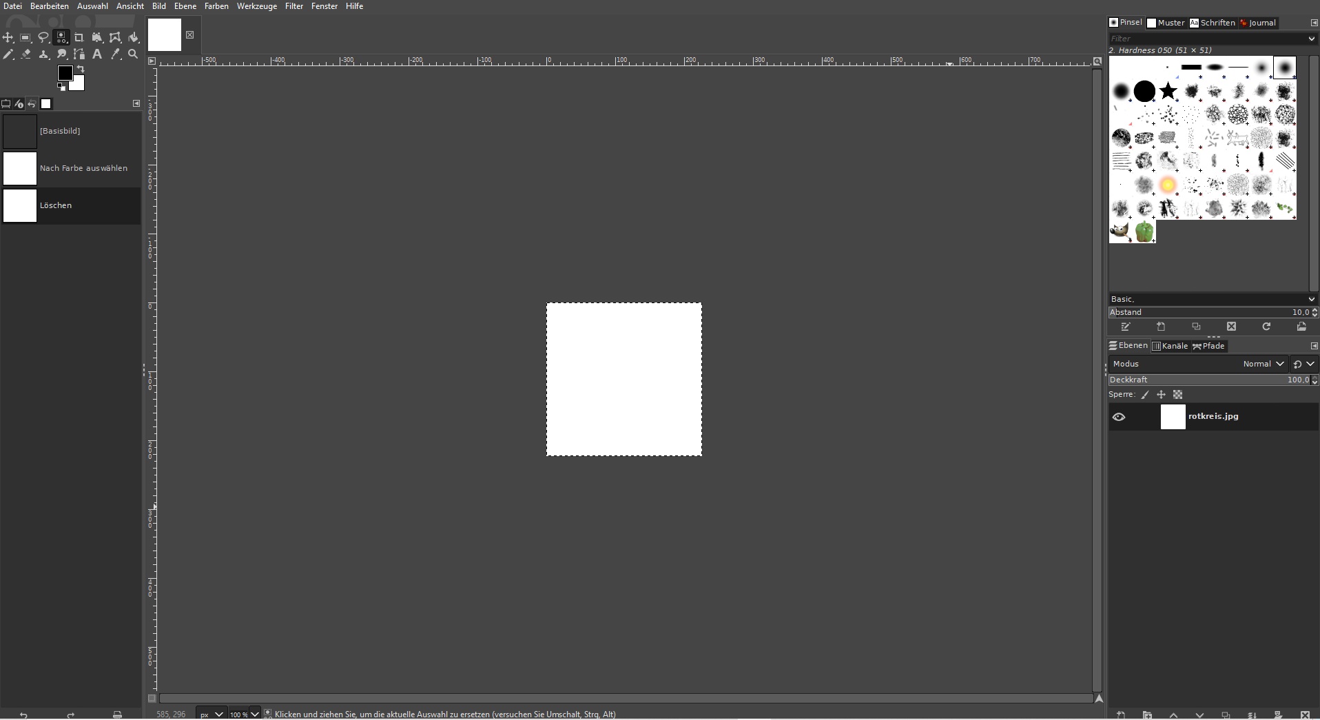

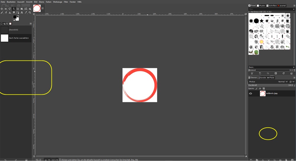

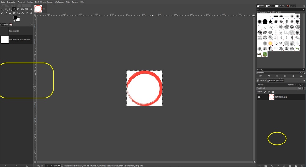

Bei mir funktioniert das "nach Farbe auswählen" tool irgendwie nicht.
Wenn ich es anwähle und dann die Farbe, die ich auswählen will anklicke, wird anscheinend einfach das ganze Bild ausgewählt. Es gibt keine Strichellinie um die Restfarben.
Wenn ich auf löschen drücke, ist das ganze Bild weg.
Rechts im basisbildfenster wird immer weiß angezeigt, auch wenn ich z.B. die rote Farbe anklicke.
Es ist auch egal, ob ich jpg oder png oder "als Ebene öffnen" nehme, es funzt einfach nicht.
Bild 1 Ausgewähltes bild,
Bild 2 rote Farbe angeklickt mit Farbauswahl
bild 3 auf Löschen Taste gedrückt
Freue mich über Eure Hilfe

Hallo ArchajA,
Vermutlich ist dein Schwellenwert zu hoch eingestellt.
Kann man auf deinen Screenshots leider nicht erkennen.
Hilfreich wäre ein Screenshot mit Werkzeugeinstellungen ( der erste Tab im linken Dock) und GIMP Fenster-Titelleiste.
An der Titelleiste läßt sich z.B. sehen ob dein Bild RGB ist.
Edit: hier noch ein Screenshot von möglichen Einstellungen:

Re: Farbauswahl funktioniert nicht
Das mit dem Schwellenwert war das Hindernis. Muß man erst mal drauf kommen, dass das so eingestellt ist, dass es erst mal gleich nicht funktioniert.
Aber jetzt konnte ich die Bilder, um die es ging problemlos freistellen. Super. Danke für den heissen Tipp! Gibt´s hier so was wie nen Danke Button oder "Problem gelöst" oder so? Man, warum muß jedes Forum anders sein, immer ist man am Suchen...
