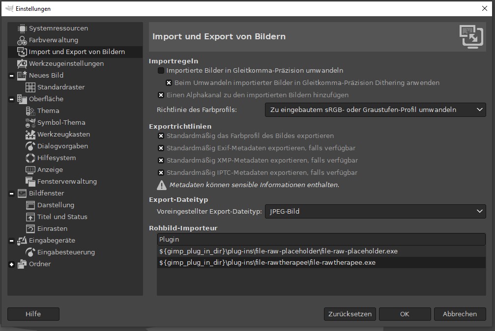

Hallo Gemeinde. Herzlichen Dank für die Aufnahme.
Und hier auch direkt meine erste Frage.
Leider findet GIMP Darktabel 3.6.0 nicht mehr, es wird unter Einstellung > Rohbildimporteur nur noch Rawtherapee angezeigt (siehe Bild). Eine Neuinstallation beider Programme (GIMP und Darktable) in unterschiedlicher Reienfolge hat leider auch nix gebracht. Auf meinem Notebook läuft ein aktuelles Windows 10.
Kann mir einer von Euch verraten, wie ich GIMP dazu bringen kann, wieder auf Darktable als RAW Entwickler zuzugreifen?
Viele Grüße, Jörg.
Viele Grüße, Jörg.

Re: Darktable 3.6.0 wird von GIMP nicht gefunden
Hallo genaro,
Wenn du GIMP deinstallierst, solltest du auch die Konfigurationsdateien löschen. Die bleiben in der Regel erhalten und werden bei Neuinstallation nicht überschreiben, sondern einfach übernommen.
Hallo Jörg,
Und wenn ich deren Veröffentlichungshinweise richtig verstehe, haben die an der API (=Programmierschnittstelle) was geändert, was dazu führt, daß alte Scripte überarbeitet werden müssen. Das könnte auch beim zuständigen GIMP Script der Fall sein.
Da muß man vermutlich abwarten und so lange eine Vorversion von DT verwenden.
Eventuell macht es Sinn, den Sachverhalt im GIMP Bugtracker darzustellen.
Dann wissen die GIMP Devs zumindestens, wo noch Arbeit auf sie wartet.
Wenn ich's richtig verstehe ist DT 3.6 noch nigelnagelneu?Kann mir einer von Euch verraten, wie ich GIMP dazu bringen kann, wieder auf Darktable als RAW Entwickler zuzugreifen?
Danke Anke und Gimplyworxs für die Antworten.
@Anke. Wo kann ich die Konfigurationsdatein finden?
@Gimplyworxs Geht leider nicht, da die alten Versionen von Darktablke Canon´s CR3 Rohdatenformat nicht unterstützen.
Liebe Grüße, Jörg.
Liebe Grüße, Jörg.
Die Version, die man von der Darktablehomepage runterladen kann unterstützt noch keine CR3 Datein aber es gibt eine Version, die CR3 unterstützt. Die nennt sich dann "darktable-3.6.0+preliminary_CR3-win64.exe" und ist hier zu finden > https://discuss.pixls.us/t/darktable-3- ... in10/25703
Bei mir hat allerdings Windows bei der Installation gemeckert, die Datei wäre unsicher, hat kein Zertifikat oder irgend sowas. Auch auf die Gefahr hin, dass ich mir damit mein System zerschieße hab ich es installiert und CR3 Datein werden jetzt von Darktable erkannt und sind bearbeitbar.
Hallo Max
Leider nein, mit der offiziellen Version klappt es auch nicht.
Wie bereits oben erwähnt: einfach mal die GIMP devs per Bugtracker anstoßen.
Da muß das .lua Script geändert werden weil Darktable die API geändert hat.
Da ich davon keine Ahnung habe, lasse ich die Finger davon. Die GIMP devs können das bestimmt.
