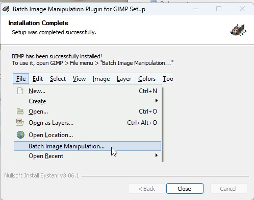

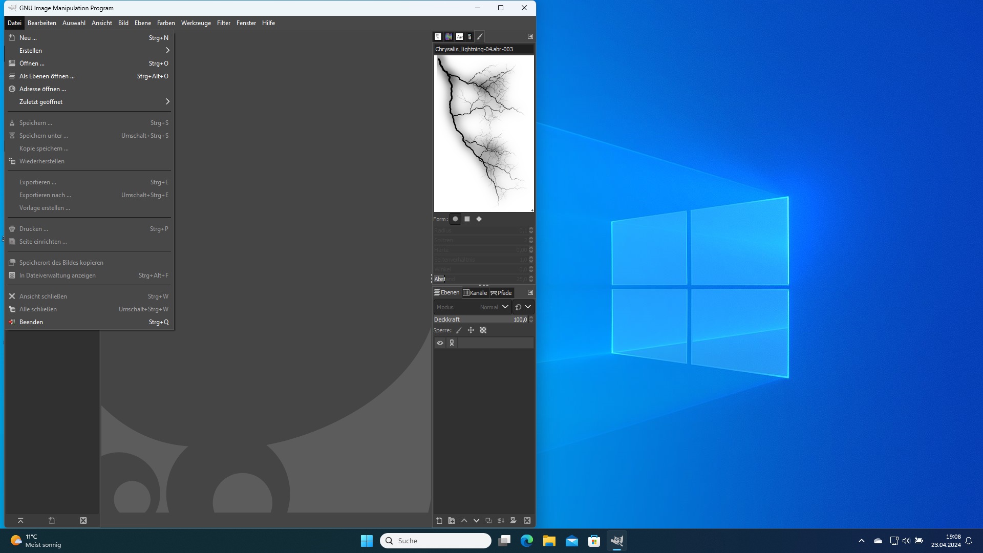

Installation BIMP funktioniert nicht
Hallo Gimplyworxs,
vielen dank für Deine schnellen Antworten.
Habe BIMP nun auf Windows 11 64bit installiert,
siehe Anhang, Nach der Beschreibung müsste die „Batch Image Manipulation“ nach dem Aufruf von Gimp, im Menü „Datei“ zu finden sein, ist sie leider nicht, siehe Anhang.
Was ist da noch zu tun?
Für Ihre freundliche Unterstützung vielen Dank.
- Beiträge: 3692
Re: Installation Davids' Batch Processor Plugin funktioniert nicht
Hmm, da bin ich jetzt auch ein wenig ratlos. Normalerweise funktioniert es ja. Bei mir auf der Virtualbox klappt’s wie's soll.
GIMP neu gestartet hast du?
Irgendein Sicherheitstool, das da blockiert?
Dein GIMP ist schon eine "normale" Installation, nicht was Portables?
