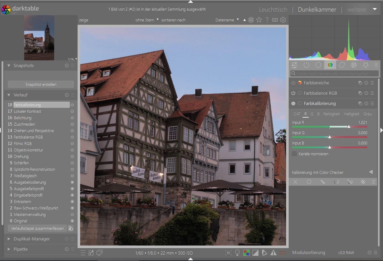

mit Gimp ist die Umsetzung nicht ganz so einfach.
Nimm besser einen RAW- Konverter, z.B. Darktable.
In Darktable, unter Farbkalibrierung, korrigierst du deine RGB Werte passend:

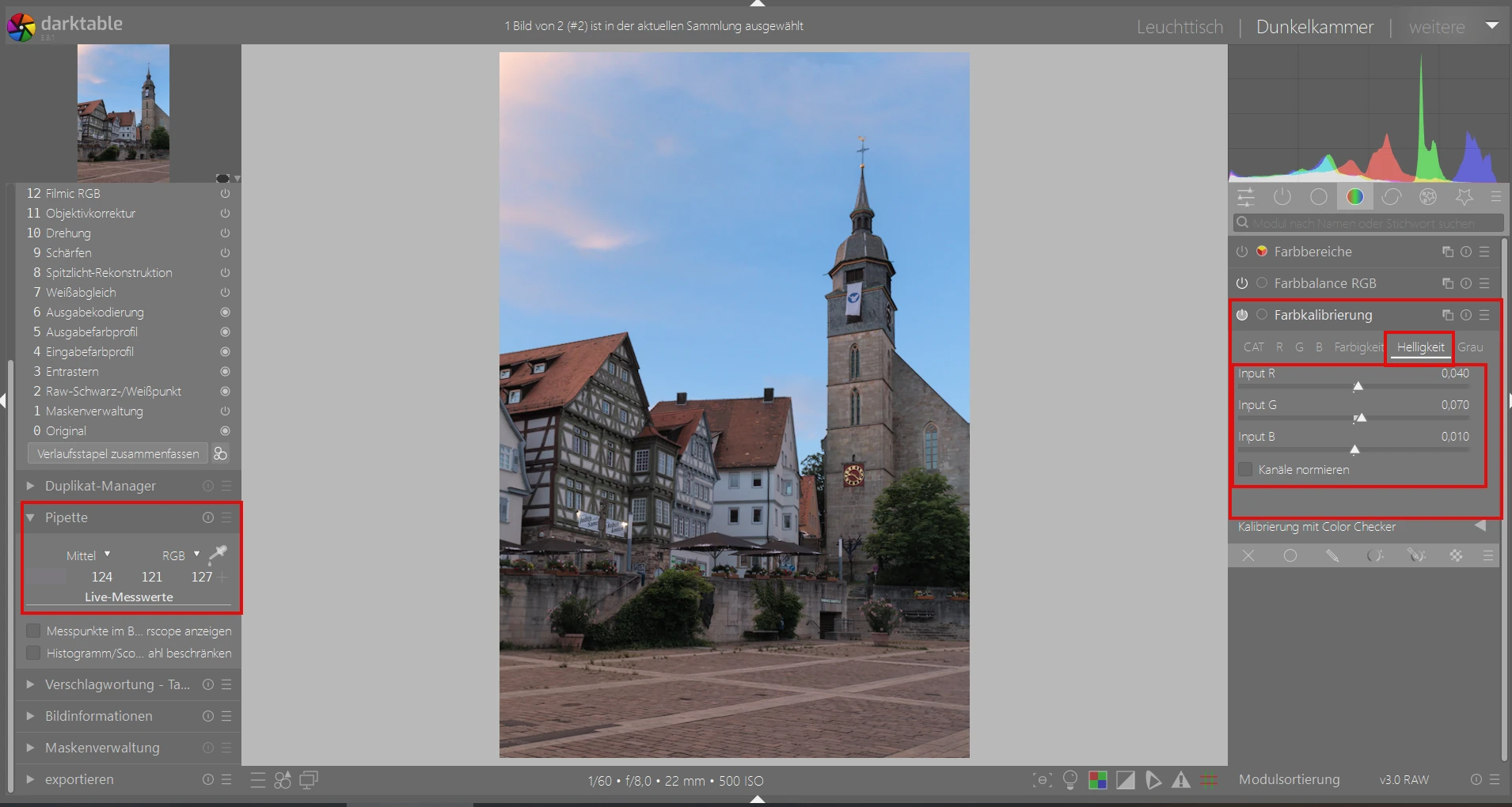

Wenn du die RGB-Werte anteilig hochsetzen möchtest, dann würde ich dies über die "Farbkalibrierung> Helligkeit" tun.
Wie im Screenshot:
gimpi hat geschrieben:Ich bin mal den Weg gegangen, das Grau über die Helligkeiteinstellung des Fotos zu verändern, und es hat funktioniert, das Hintergrundgrau hat jetzt die Werte 127-127-127, das Gesamtbild ist heller geworden, auch die Goldfarbe.
Das Vorgehen war auch richtig!
