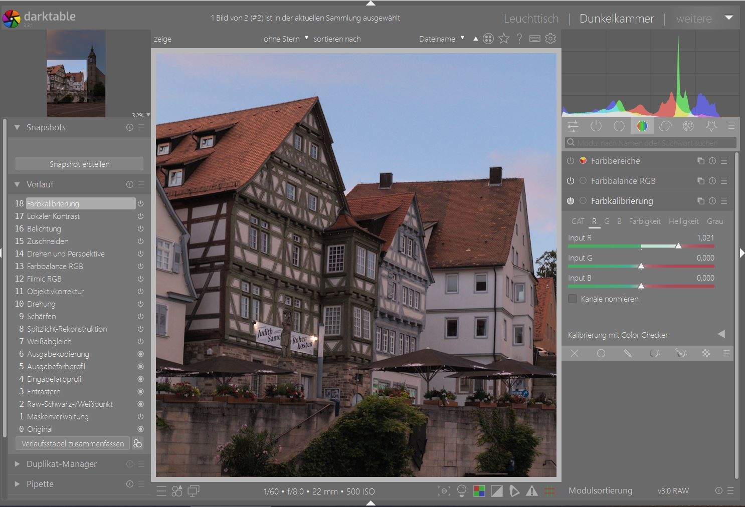

Nimm besser einen RAW- Konverter, z.B. Darktable.
In Darktable, unter Farbkalibrierung, korrigierst du deine RGB Werte passend:
mit Gimp ist die Umsetzung nicht ganz so einfach.

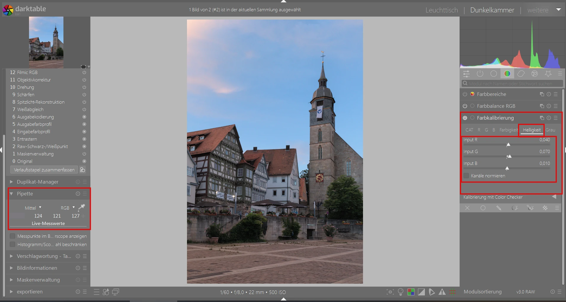

Darktable ist ein RAW Konverter, Gimp hingegen ist ein Bildbearbeitungsprogramm.
Wie im Screenshot:
Dies könnte man auf verschiedene Art und Weise machen, z.B. mit der "Belichtungskorrektur", mit der "Tonwertkorrektur" oder der "Gradationskurve".
Hier ist ein guter Artikel zum Thema:
https://www.dirkfietz.de/zonensystem-in ... otografie/
Ich glaube, dass im Artikel der Autor mit Photoshop gearbeitet hat.

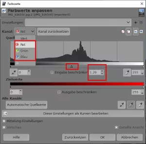

in Gimp könntest du im Menü:
Farben> Farbwerte> Farbwerte anpassen- die RGB Werte auch einzeln ändern. Wirkt sich auf das Gesamtbild aus.

Wenn du die RGB-Werte anteilig hochsetzen möchtest, dann würde ich dies über die "Farbkalibrierung> Helligkeit" tun.gimpi hat geschrieben:Ich hatte mir überlegt, die RGB-Werte anteilig hochzusetzen, über das gesamte Foto, komme aber hier nicht weiter, auch bei darktable nicht, ich weiß nicht, was ich bei Farbkalibrierung eingeben muss. Wäre das denn nicht auch das gleiche wie in Gimp der Farbabgleich?
Wie im Screenshot:

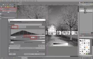

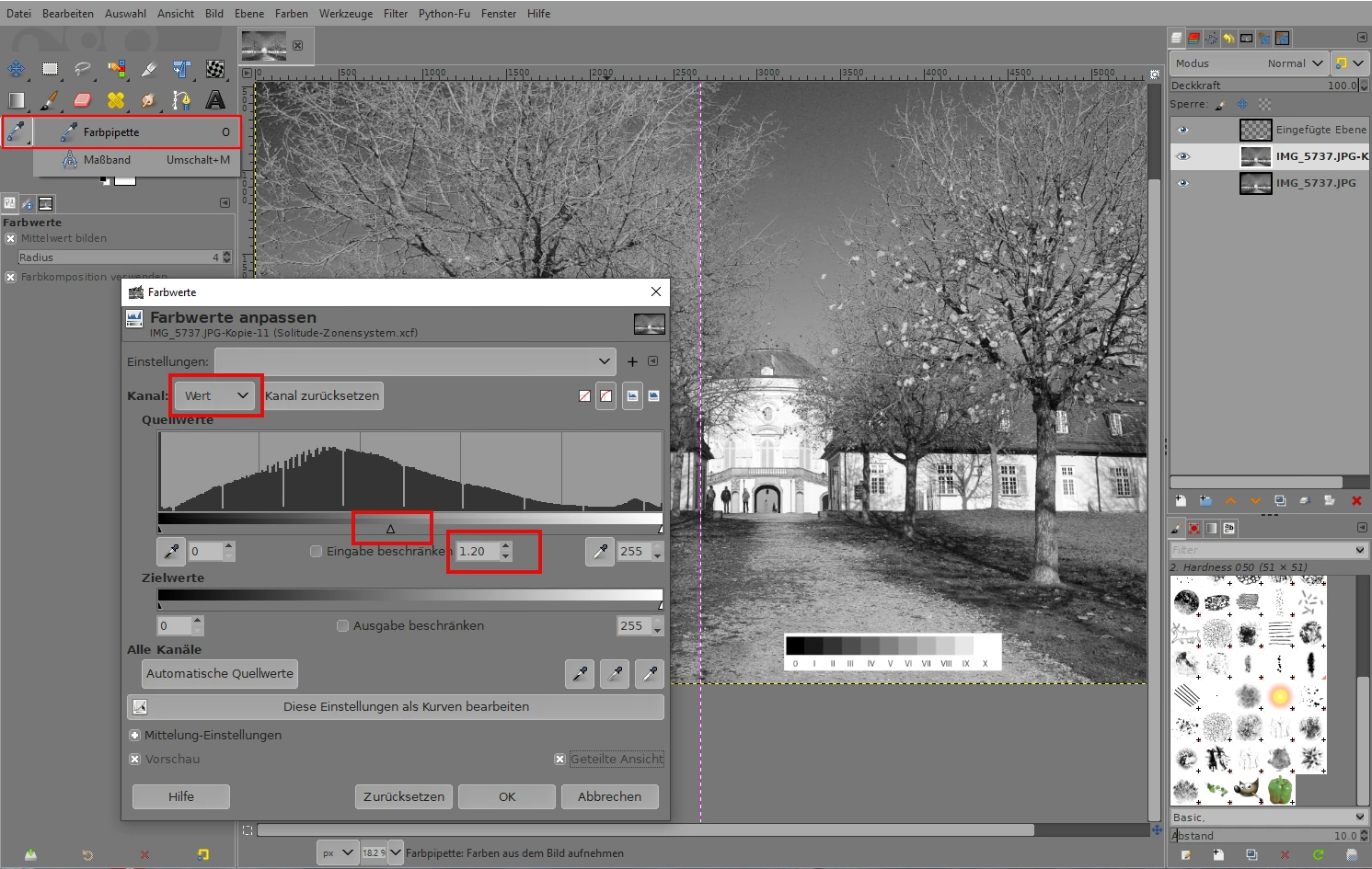

Nach Ausprobieren funktioniert es bei mir in Gimp unter "Farbwerte anpassen"> Kanal "Wert" deutlich besser, als mit den einzelnen RGB Farbkanälen.
Screenshot:
Screenshot:

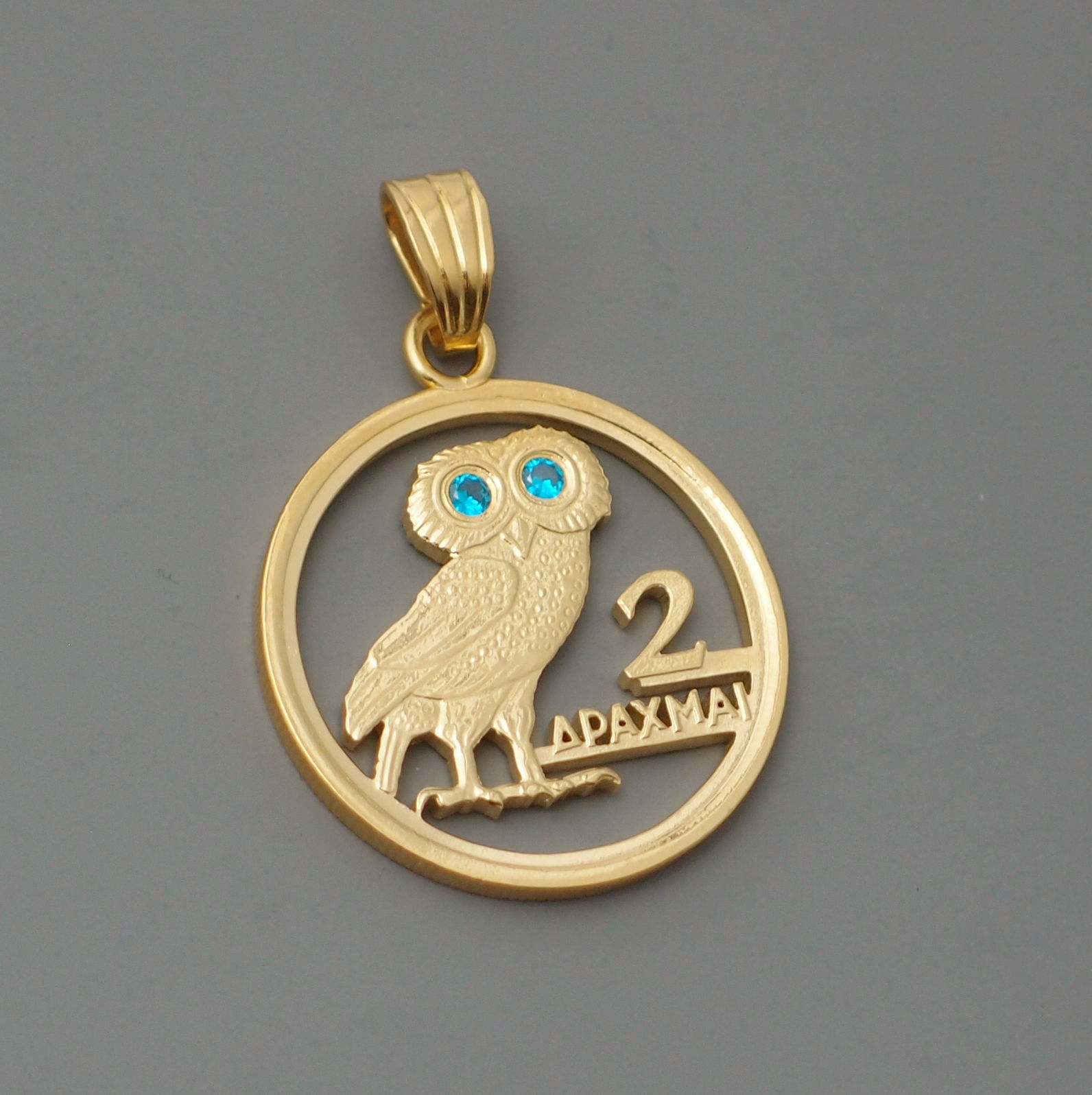

Ich habe das Foto, um das es hier geht, mal über Gimp korregiert und beigefügt.
Allerdings habe ich nochmal eine Frage hierzu:
Die Federn von der Eule wirken sehr blass, also ohne Kontrast, letztlich hat die gesamte Münze kein pepp. Gibts da eine optimale Möglichkeit mit einem Schuss? Über Filter --> Verbessern --> Schärfen werden leider die Hohlstellen von der Schrift auch sehr dunkel, was ich nicht möchte. Nehme ich bei "Schärfen (Unscharf marskieren)" die "Menge" raus, wirkt die Verbesserung nicht mehr. Gibt's da was besseres?
Und mehr Glanz wäre auch nicht schlecht.

dein Ergebnis kann sich doch schon sehen lassen!
Zu "Verfälschung der Farben" kann ich nur sagen, dass dies vom Weißabgleich abhängig ist und dementsprechend in der Kamera nach eigenem Geschmack eingestellt werden soll. Wenn du in JPG fotografierst, kannst du im Nachhinein den Weißabgleich nicht mehr ändern. Bei einer RAW Datei ist die Korrektur in einem RAW Konverter kein Problem.
In deinem Beispiel also nicht nur auf die Münze, sondern auch auf deinen Bildhintergrund.
Möchte man dies nicht, bleibt nur eine gezielte Selektion des Hauptmotivs übrig, um den Hintergrund vom Motiv zu trennen.
"Freistellen" nennt sich das Zauberwort!
PS: Wenn du die Münze aufpeppen willst, mache bitte ein neues Hilfe-Thema auf. Viele User kennen sich mit der Bildbearbeitung in Gimp hier bestens aus.
