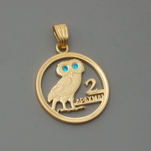

ich habe eine vergoldete Münze auf einer Graukarte fotografiert, um eine möglichst hohe Farbechtheit von der Münze zu bekommen.

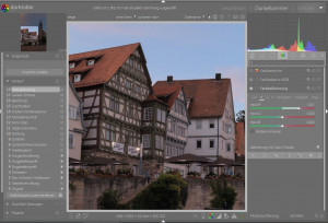

In Darktable, unter Farbkalibrierung, korrigierst du deine RGB Werte passend:

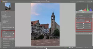

Wenn du die RGB-Werte anteilig hochsetzen möchtest, dann würde ich dies über die "Farbkalibrierung> Helligkeit" tun.
Wie im Screenshot:

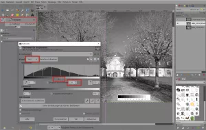

Nach Ausprobieren funktioniert es bei mir in Gimp unter "Farbwerte anpassen"> Kanal "Wert" deutlich besser, als mit den einzelnen RGB Farbkanälen.
Screenshot:

Ich habe das Foto, um das es hier geht, mal über Gimp korregiert und beigefügt.
Allerdings habe ich nochmal eine Frage hierzu:
Die Federn von der Eule wirken sehr blass, also ohne Kontrast, letztlich hat die gesamte Münze kein pepp. Gibts da eine optimale Möglichkeit mit einem Schuss? Über Filter --> Verbessern --> Schärfen werden leider die Hohlstellen von der Schrift auch sehr dunkel, was ich nicht möchte. Nehme ich bei "Schärfen (Unscharf marskieren)" die "Menge" raus, wirkt die Verbesserung nicht mehr. Gibt's da was besseres?
Und mehr Glanz wäre auch nicht schlecht.
