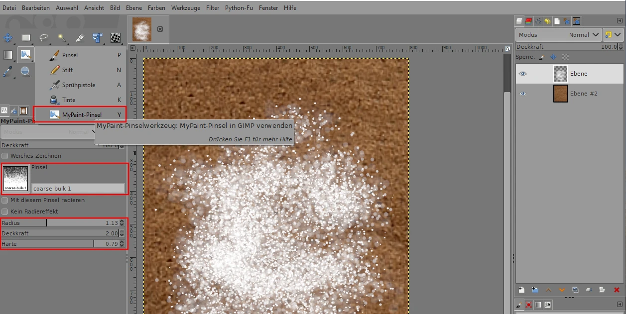

ava hat geschrieben: Fehlt nur noch der Pinsel für den Puderzucker.
Voila! Hier kommt der Puderzucker mit einem MyPaint-Pinsel.
Mit den Einstellungen sollte man, je nach Größe des Bildes, ein wenig experimentieren.

Danke liebe Stift. Jetzt ist es perfekt. Auf die Idee, mal bei den MyPaint-Pinseln nachzuschauen, wäre ich gar nicht gekommen. Der Pinsel erzeugt jedenfalls prima Puderzucker. Und mit dem zusätzlichen Zuckerguss-Pinsel von Eibauoma ist somit alles komplett. Vielen herzlichen Dank nochmal an euch beide.
