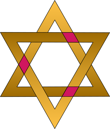

a. Beide Dreiecke duplizieren.
b. Beide (neuen) Dreiecke markieren und "Pfad/Überschneidung" wählen.
c. Die Überschneidungen der Übersicht wegen neu einfärben.
d. Die Überschneidungen sollten nun präzise über den Dreiecken liegen.

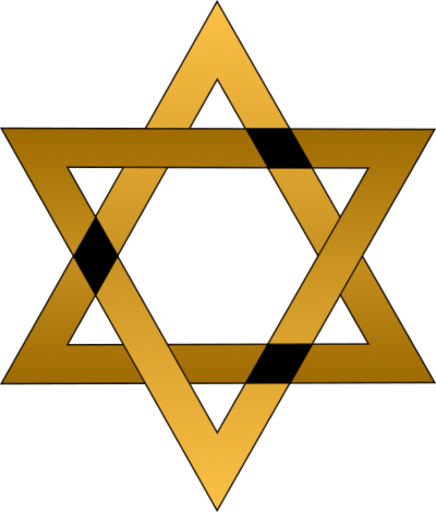

Wir benötigen aber nur einen Teil der Überschneidungen für unsere Zwecke, d. h. um beim oberen Dreieck die entsprechenden Stellen freizulegen und so den gewünschten, "verschachtelten" Effekt zu erreichen:
e. Die Überschneidungen als "Pfad/zerlegen"
f. Einen Teil der Überschneidungen löschen.
g. Die Pfade wieder "vereinigen". (Pfad/Vereinigung)

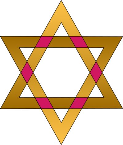

Schritt 4
Da die Überschneidungspfade für unsere Zwecke etwas zu klein sind, müssen wir noch ein wenig tun:
a. Falls noch nicht geschehen sollten die Überschneidungen eine farbaktive Kontur bekommen. Welche Linienfarbe wir wählen ist ganz egal.
b. Dann die Überschneidungen mit folgenden Befehlen bearbeiten: "Pfad/Kontur zu Pfad". "Pfad zerlegen". Unbedingt alle Einzelteile aktiviert lassen und nun wieder als "Pfad vereinigen".
Auf diese Weise werden die Pfadobjektflächen der Überschneidungen präzise um die Breite der bisherigen Konturstriche vergrößert.

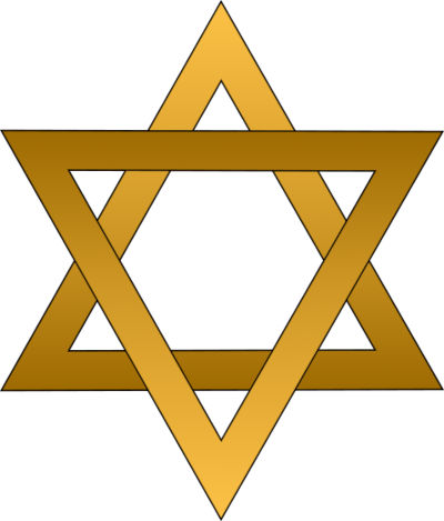

Schritt 5
a. Die Überschneidungen und das Dreieck, dessen Spitze nach unten zeigt auswählen und dann "Pfad/Differenz" wählen.
Nun sind die beiden Dreiecke so "verschachtelt", wie wir es uns gewünscht haben.

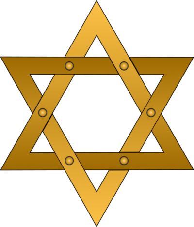

Nun noch die 6 kleinen, kreisrunden Nieten auf den Dreiecken erstellen.
a. Unser erstes, kleines Kreisobjekt wird sauber und präzise kreisrund, wenn wir es mit gedrückter Strg-Taste ziehen.
b. Der Kreis bekommt einen radialen Verlauf, bei dem ich wiederum auf Transparenzen verzichtet habe. Stattdessen könnte man für die beiden Verlaufsfarben einfach die hellste und die dunkelste Farbe des Sterns übernehmen. Dazu ist die jeweilige Verlaufsfarbe zu aktivieren. Dann mit der Pipette im Verlaufs-Farbfenster die gewünschte Farbe abgreifen.
c. Nun noch unseren Kreis 5mal duplizieren und alle Kreise sauber positionieren.
Fertig!
