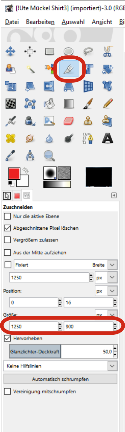

Wenn du dein Bild sauber proportional skalierst, würdest du auf ein Format von 1250 x 938 Pixel kommen. Wähle also beim proportional Skalieren die Breite von 1250 Pixel. Den Überstand von 38 Pixel musst du dann im Anschluss wegschneiden. Das Zuschneiden-Werkzeug kennst du wahrscheinlich bereits. In der Statuszeile siehst du während des Zuschneidens immer schon die aktuell gewählte Größe des Zuschnitts. Wenn du jedoch, wie in deinem Falle, schon die genaue Vermaßung des gewünschten Zuschnitts weißt, kannst du die entsprechenden Zahlen gleich links im Dialogfeld eingeben. Ich habe es dir im Bild mal rot eingekreist. Außerdem kannst du dein gewähltes Zuschnittformat noch sehr schön mit der Maus hin- und herrutschen bis es gut positioniert ist.
