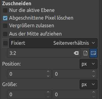

Liebe Mitglieder,
plötzlich habe ich das Problem, dass beim Zuschneiden die Auswahl über die Bildgröße möglich ist. Ich benutze die Version GIMP 2.10.32 (Revision 1).
Vielen Dank für Eure Unterstützung!
Beiträge: 3695
Re: Zuschneiden
Dann musst du evtl. bei den Zuschneide-Einstellungen bei "Vergrößern zulassen" das Häkchen rausmachen:
