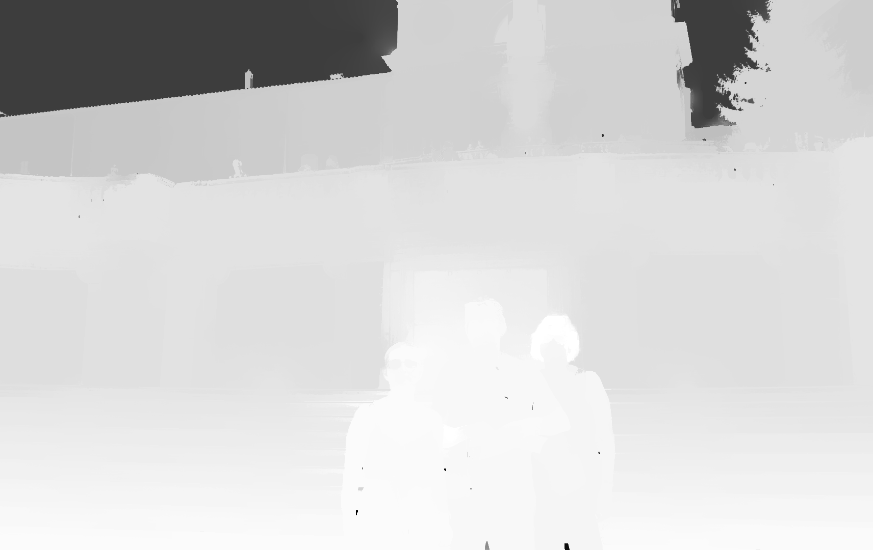

Ich erstelle aus einem Bild ein stereoskopisches Bild, indem ich auf einer depthmap (Graustufenbild) die Entfernungen bestimme. Also weiß ganz nah und schwarz ganz weit und alles, was dazwischen ist mit 100 Graustufen HSV.
Meist erstelle ich eine komplette depthmap nicht manuell sondern lasse mir aus verschiedenen Programmen Vorschläge anbieten, die ich dann notfalls bearbeiten muss.
Mein Problem:
ich lege ja mehrere Ebenen übereinander, mache nur das Original Farbfoto sichtbar und und die depthmap.Um jetzt aber die falsche Region der depthmap sichtbar zumachen muss ich deren Deckkraft verringern. Drücke ich jetzt (deptphmap aktiv) zu Graustufenbestimmung Pinsel strg+Maustaste, wird mir der Farbwert angezeigt (von 0 bis 100). Der ist aber falsch, weil ja das Originalfoto durchschimmert und jetzt auch dessen Farbwerte mitbestimmt werden.Stelle ich Deckkraft auf 100, sehe ich aber auf bestimmten depthmaps nicht mehr den genauen Platz, wo ich mit der Maus drücken muss.
Meine Frage also: gibt es eine Mögichkeit den richten Farbwert der depthmap zu bestimme, auch wenn ich z.B die Deckkraft auf 50% verkleinere.
Als Beispiel hänge ich eine depthmap an, man kann dabei die Personen im Vordergrund noch gerade erkennen, andere Details aber kaum.
Ganz rechts oben auf der depthmap erkennt man einen Tannenbaum, die einzelnen Äste aber kann man nicht sehen. Genau das müsste ich aber. Besten Dank im voraus

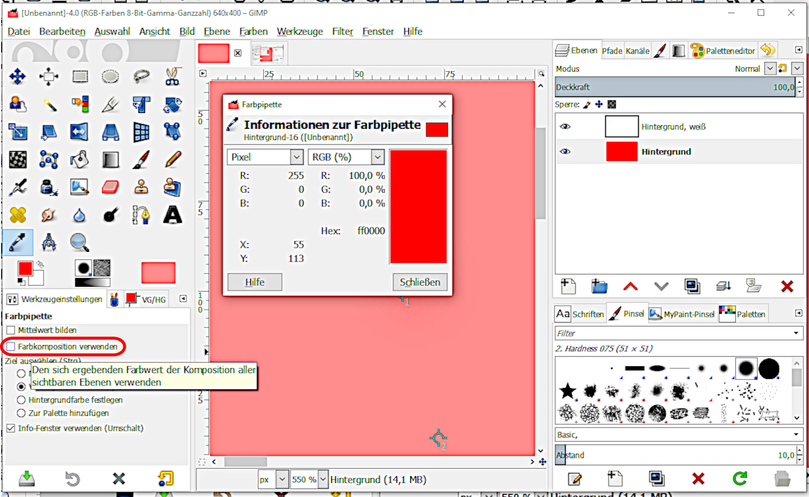

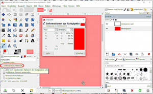

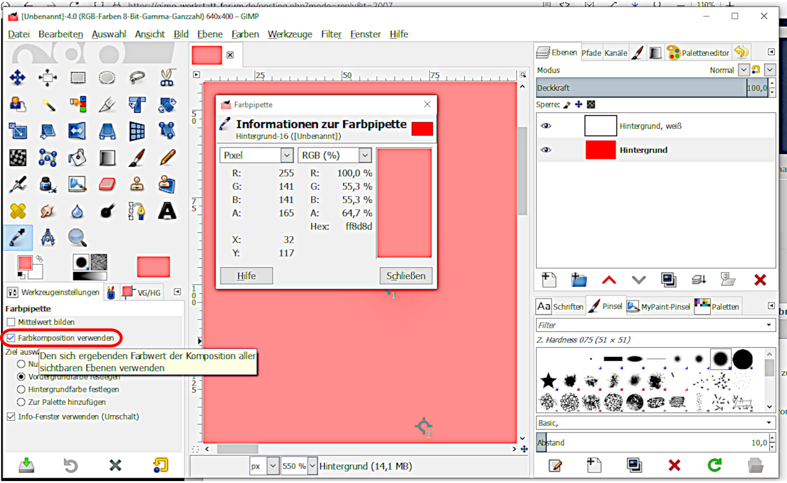

Also, dieser Prüfpunkt, den Alex erwähnt, ist mir ganz neu. Sehr interessant! Aber, falls ich alles richtig verstanden habe, ist die Problemlösung tatsächlich ganz einfach.
Wenn ich eine teiltransparente Ebene vor einer anderen habe, dann habe ich die Möglichkeit mit der Pipette die Farbmischung beider Ebenen zu ertasten. Das geschieht mit der Werkzeugeinstellung "Farbkomposition verwenden". Bernd, ich vermute, diese Option hast du gewählt bzw. angekreuzt.
Wenn du da das Häkchen rausnimmst ertastet die Pipette stets, alleine den Farbwert der aktivierten Ebene, ganz egal, ob sie von einer sichtbaren, teiltransparenten anderen Ebene überdeckt ist.
Ich habe mal 2 Screenshots gemacht.
1. Weiße, teiltransparente Vordergrundebene vor roter Hintergrundebene mit Auswahl "Farbkomposition verwenden": 2. Weiße, teiltransparente Vordergrundebene vor roter Hintergrundebene ohne Auswahl "Farbkomposition verwenden": Wie man sieht, habe ich in der Pipetten-Werkzeugeinstellung "Infofenster verwenden" aktiviert. Dort kann man je nachdem, welche Informationen gewünscht sind, weitere Einstellung vornehmen.

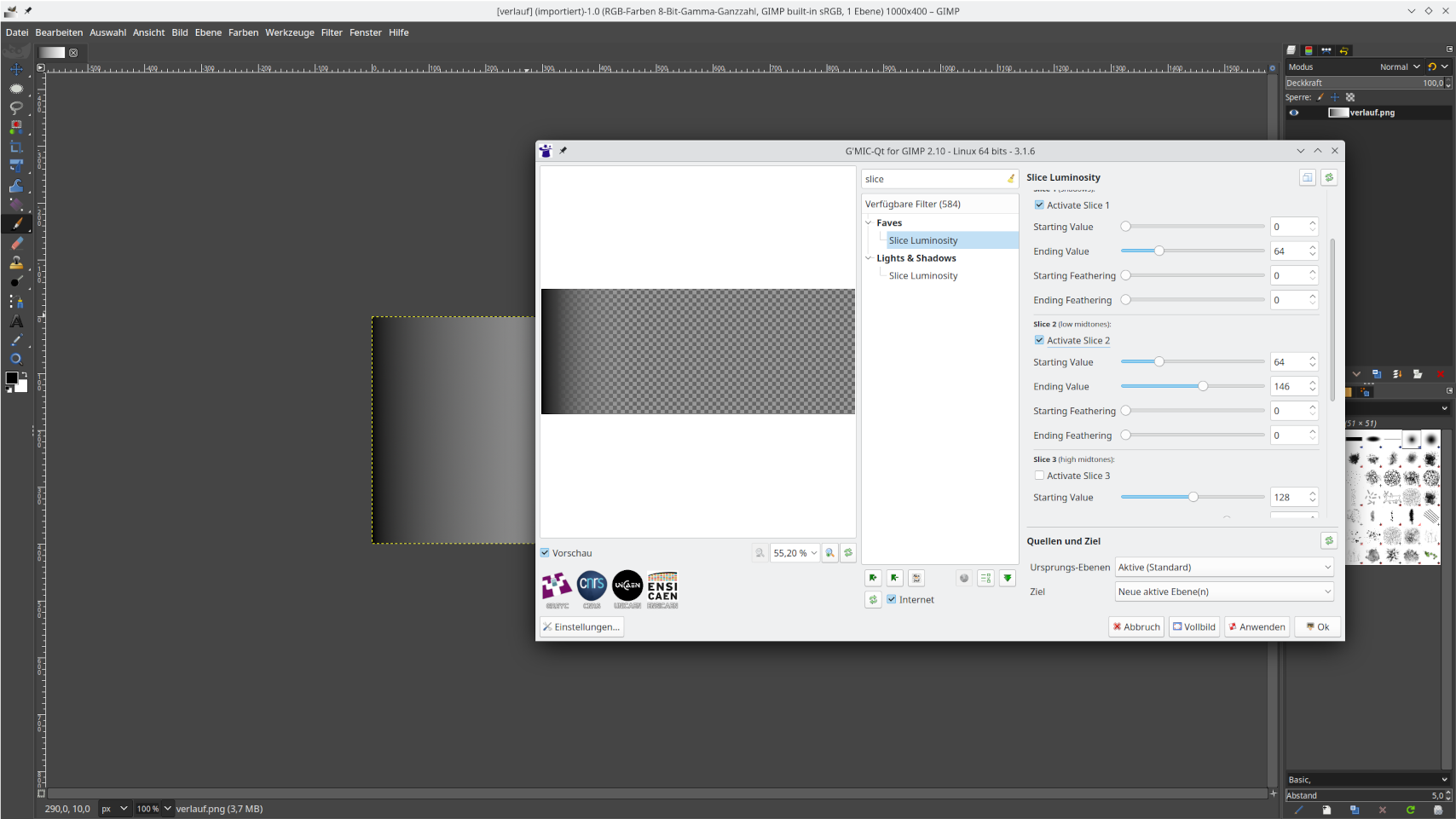

Mir ist zwar nicht ganz klar, was du da machst und warum, aber schau dir einmal den GMIC-Filter "Slice Luminosity" in der Sektion "Lights & Shadows" an, falls noch nicht bekannt. Kann mir vorstellen, dass der dir weiterhilft.

@Waldfex,
Danke. Ich habe das Plugin, allerdings iner einer leren Verison, die noch einen steroskopischen Teil hat. Danher finde ich deinen geposteten Menüpunkt nicht. Ab welcher Version ist der vorhanden?
Gruß Bernd
Gruß Bernd
Re: Schwierigkeiten bei Bestimmung von Farben über Ebenen hinweg
@Bernd Pietsch,Bernd Pietsch hat geschrieben: ↑Mi 11. Jan 2023, 00:04 Danke. Ich habe das Plugin, allerdings iner einer leren Verison, die noch einen steroskopischen Teil hat. Danher finde ich deinen geposteten Menüpunkt nicht. Ab welcher Version ist der vorhanden?
wie du in der Fensterleiste erkennen kannst, nutze ich aktuell GMIC in der Version 3.1.6 unter GIMP 2.10.32 auf einem Linux-Desktop-PC mit openSUSE 15.4. Der Filter ist aber bereits seit einiger Zeit Bestandteil von GMIC. Ich nutze ihn seit ca. 3 Jahren zur Erstellung von Luminanzmasken für die Bearbeitung einzelner Bildbereiche.
Da man bei der Vielzahl an Filtern in GMIC hin und wieder den Überblick verlieren kann, einfach mal im Suchfeld "Slice" eingeben.
Hallo, Danke.
Ist auch bei mir vorhanden, allerdings unter "Light & Shadows". "Faves" gibt es bei mir noch nicht.
Ich melde mich noch einmal falls ich nicht damit klarkomme. ICh abe noch die Version 2.1.3
Lohnt sich der Umstieg? Um meine alte Version nicht zu verlieren, müsste ich ein zweites Gimp installieren. Oder ist der stereoskopische Teil noch vorhanden?
Gruß Bernd
