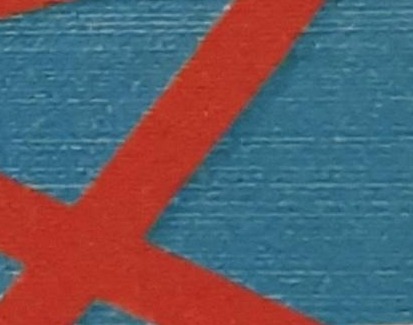

ich habe auf einem Plakat eine große einfarbige Fläche und möchte sie strukturieren. Ein Beispiel, wie das als Hintergrund aussehen kann, habe ich angehängt:
Kann ich das mit Gimp-Bordmitteln machen und wenn ja, wie geht es? Ich habe bereits verschiedene Filter, insbesondere "Künstlerisch", ausprobiert, aber alle mit sehr unbefriedigendem Ergebnis.

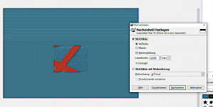

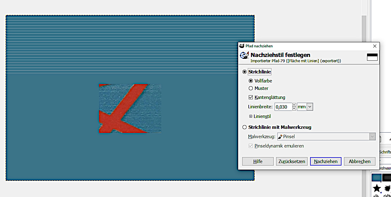

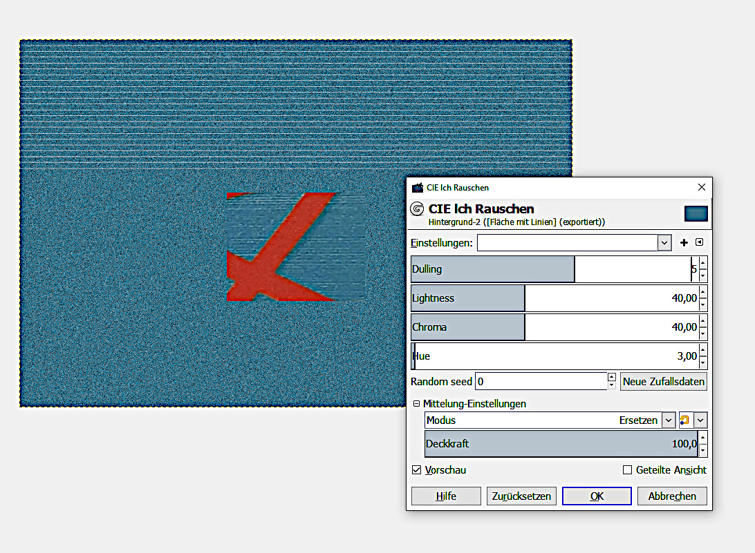

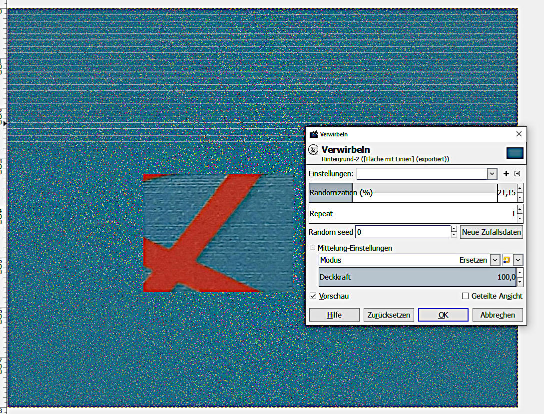

Naja, vielleicht kannst du ja ähnliche Effekte erzeugen, indem du auf eine farbige Grundfläche unterschiedliche, dünne Linien aufsetzt und dann über "Filter/Rauschen" mit dem "Verwirbeln-Filter" oder dem "CIE Ich Rauschen" spielst.
Ich habe es mal quick and dirty mit 0,03-mm-Linien in Weiß probiert. Wenn du die Linien in Form, Farbe und Strichstärke ein wenig varierst, kommst du deiner Zielgestaltung wohl näher als es mir auf die ganz Schnelle gelungen ist. Das bringt dann natürlich auch ein bisschen Arbeit und Mühe mit sich.
