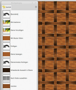

Basisbild
Neue Ebene, Ebenenfüllart Transparenz
Jetzt verstehe ich nicht, warum ich das Bild sehe und nicht das Schachbrettmuster für Transparenz.
Freundliche Grüße
Johann
ich benötige etwas Unterstützung.
Basisbild

Re: Filter Weben
Weil du eben das Bild hast.
Stell dir die transparente Ebene wie eine durchsichtige Folie vor. Davon siehst du auch nichts (außer sie ist gefärbt, verschmutzt, verbogen und Licht fällt darauf etc. ...).
Du erkennst im Ebenendock, dass die Ebene da ist und auch dass sie transparent ist (da wird das Muster angezeigt, um die Transparenz zu symbolisieren).

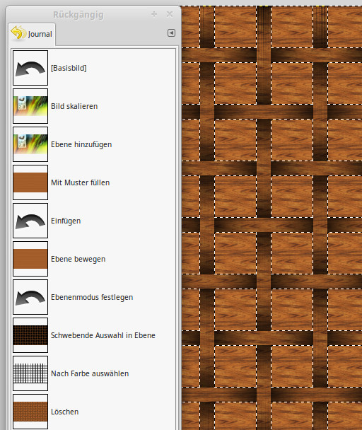

Nach dieser Anleitung https://docs.gimp.org/2.8/de/script-fu-weave.html ganz unten, will ich ein Holzgitter anfertigen.
Wie komme ich zu einem anderen Muster? In der Auswahl wird mir nur eines angeboten. Wie rette ich den schönen Flechteffekt in das Holzgitter? Freundliche Grüße

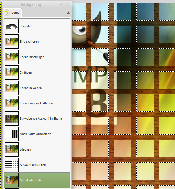

Re: Filter Weben
Wenn du das über ein Bild legen willst:
1. Öffne dein Bild
2. Erzeuge eine neue Ebene ( transparent)
3. Fülle die Ebene komplett mit dem Holzmuster ( dein Bild siehst du jetzt erst mal nicht)
4. Rufe den Filter auf und stelle ihn ein.
5. Filter laufen lassen.
6. schwarze Flächen auswählen mit Farbauswahl
7. Mit Entf. Taste die schwarzen Flächen löschen.
8. anschließend auf der Holzmusterebene auch löschen.
9. Auswahl > nichts
(edit: nochmal die Schritte korrigiert)
Der Filter hat keine Vorschau.
Wenn du GMIC hast, hättest du einen mit Vorschau unter patterns > weave
1. Öffne dein Bild
9. Auswahl > nichts

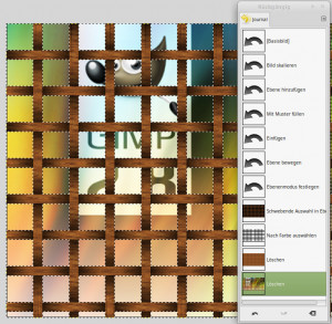

Re: Filter Weben
Nach Deiner Anleitung bekomme ich das Flechtmuster wie gewünscht, jedoch keine Durchsicht.
Freundliche Grüße
Johann

- Beiträge: 3513
Re: Filter Weben
sorry, meine Anleitung war noch nicht ganz passend, hab sie korrigiert.
Du hast die Auswahl noch stehen, das ist gut. Gehe auf die Ebene mit dem Holzmuster und lösche auch da.
Dann kommt dein Bild zum Vorschein.
Re: Filter Weben
Danke, jetzt funktioniert es!

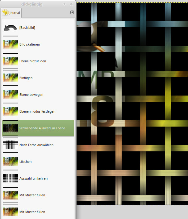

Re: Filter Weben
Weil es beim Johann funktioniert hat, hab´ ich´s jetzt auch noch mal probiert.
Ganz neu angefangen, neues Bild neues Muster, gar nicht viel am Filter verstellt.
Nein, bei mir funktioniert es nicht.
Aber zerbrecht Euch nicht den Kopf, ich hab´ ja GMIC...
LG Christine
