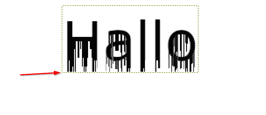

Moin zusammen,
gleich vorweg.
Ich bin ein forgeschrittener Änfänger (was das Tooll "Gimp" betrifft) :D
ich habe den Filter "Verzerren / Wind / Position unten" verwendet und sehe nun das die "Fäden / Linien" unten an der Textkante aufhören / abgeschnitten sind.
Kann ich das auch irgendwie "weiterlaufen" lassen...also das es nicht so abgeschnitten aussieht?
Es soll so ein bisschen den "Gruselfaktor" haben
Vielen Dank für Eurer Feedback

du müsstest die Textebene nur vorher größer machen mit
Ebene > Ebene auf Bildgröße

Vielen Dank
Hat geklappt
