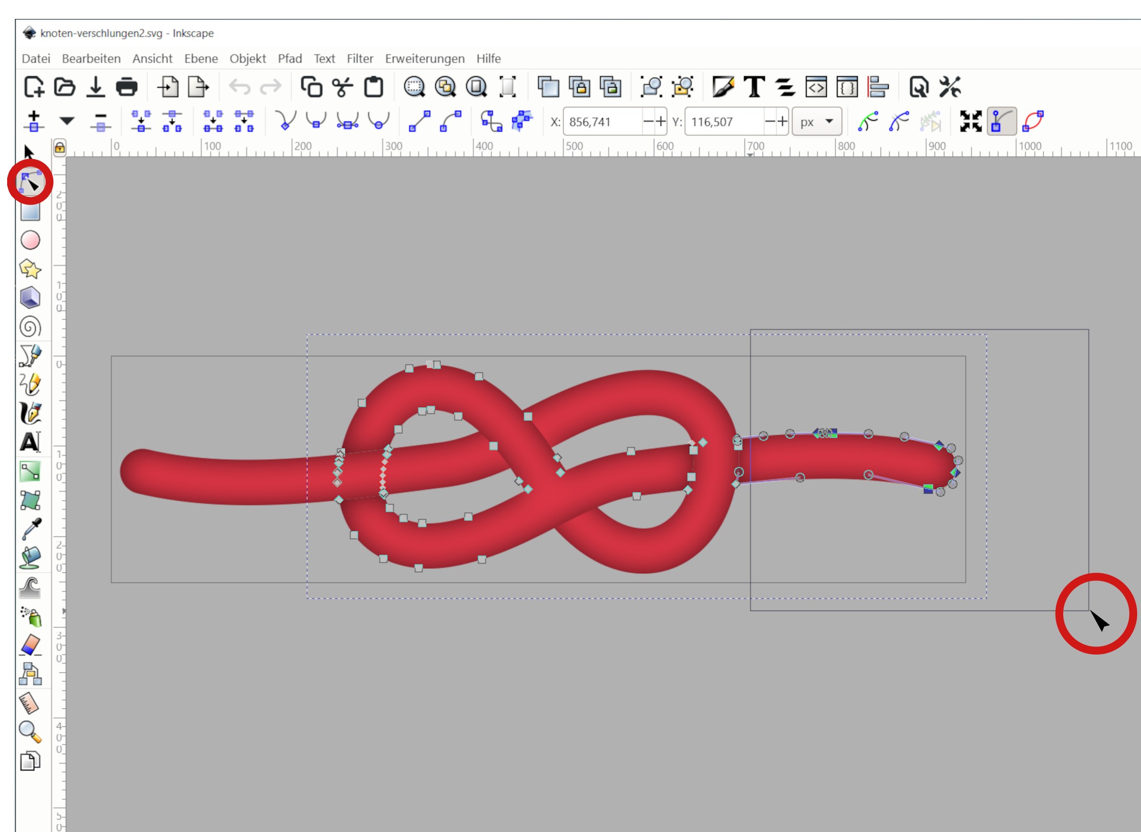

Beiträge: 730
Re: Bändchen mit Knoten
Habe ich das richtig verstanden? Ihr wollt den linken Zipfel des Knotens belassen wie er ist und den rechten Zipfel verlängern und dabei auf Höhe des linken belassen?
Auf Inkskape funktioniert das indem man das Werkzeug "Pfad-Knotenanfasser" aktiviert (in der Abbildung links, rot eingekreist), den "verschlungenen" Knoten aktiviert und dann per Mauszug die gewünschten Pfad-Knoten auf der rechten Seite markiert. Diese gewählten Pfad-Knoten lassen sich dann schön separat waagerecht per Tastatur mit der Pfeiltaste nach rechts verschieben.
Wenn man das erledigt hat schaut das wie im folgenden SVG dargestellt aus:
Wäre das, wie du dir das vorstellst, Christine?
Auf Gimp stelle ich mir das schwer vor. Ich fürchte dort geht das nicht. Aber vielleicht weiß ich es einfach nur nicht, weil ich bei Vektorgrafiken vorzugsweise auf Inkscape zurückgreife. ... Das schöne ist ja, dass Gimp am Ende sehr gut mit den Inkscape-SVG-Vektor-Dateien umgehen kann.
Martin
