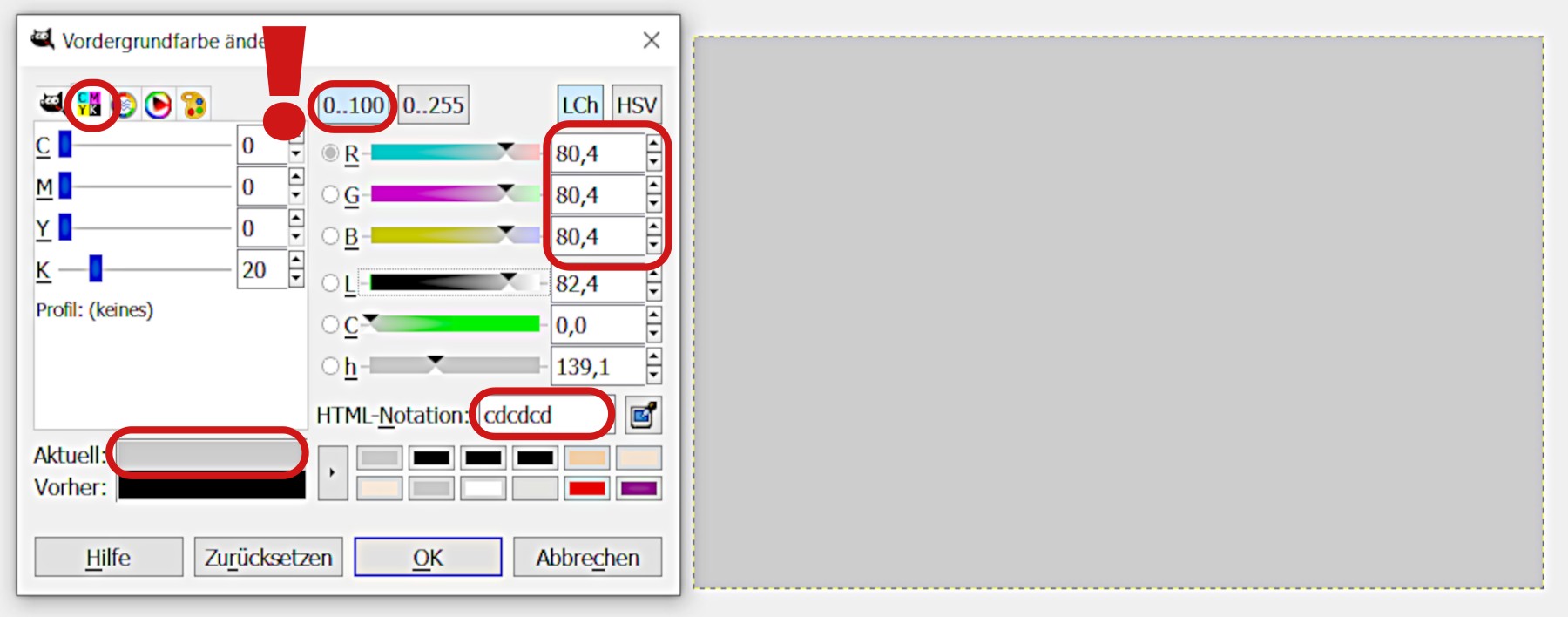

ich hab's mal in Gimp durchgeführt. Gimp arbeitet da sehr gut und erstellt bei richtigen Einstellungen ein helles Grau.
Ich glaube den "Fehler" gefunden gefunden zu haben. ;)
Entscheidend ist, dass du oben wo das Ausrufezeichen steht die RGB-Variante 0 bis 100% wählst.
In dem Fall verweist Gimp selbst, ganz automatisch auf den HTML-Farbnamen "cdcdcd".
Hier bekommen wir für "K" als Schwarz für den Vierfarbdruck tatsächlich auch die gewünschten 20% angezeigt.

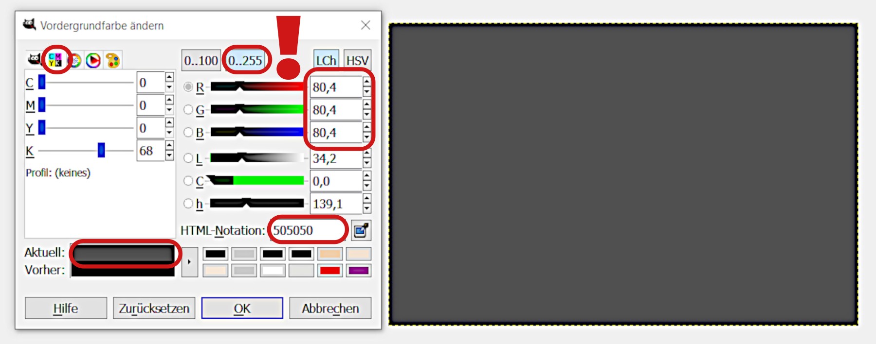

Falls du stattdessen die traditionelle RGB-Variante 0 bis 255 wählst, entsteht bei RGB (80,4|80,4|80,4) allerdings tatsächlich ein sehr dunkles Grau.
Das ist aber auch klar. RGB sind Lichtfarben. Und 80,4 von 255 bedeutet relativ wenig Licht.
In diesem Falle wird aber auch (anstelle von "cdcdcd") die HTML-Notation "505050" vermerkt.
Und wir bekommen für "K" als Schwarzkomponente für den Vierfarbdruck dunkle 68% angezeigt.

Flamo hat geschrieben: Mi 22. Mär 2023, 14:59 ... Könnt ihr mir bitte dabei helfen, den oben genannten Grauton (cdcdcd) in meine Druckdaten hinzubekommen? ...
... Übrigens, da du schon von Vornherein den "Namen" der Farbe wusstest, hättest du das bei Gimp auch direkt unter "HTML-Notation" eingeben dürfen. Wenn du dort zum Beispiel "cdcdcd" einträgst, liefert dir Gimp bereitwillig RGB, CMYK und all das andere Zeugs automatisch mit dazu. Da kann man nicht meckern, oder? :mrgreen:

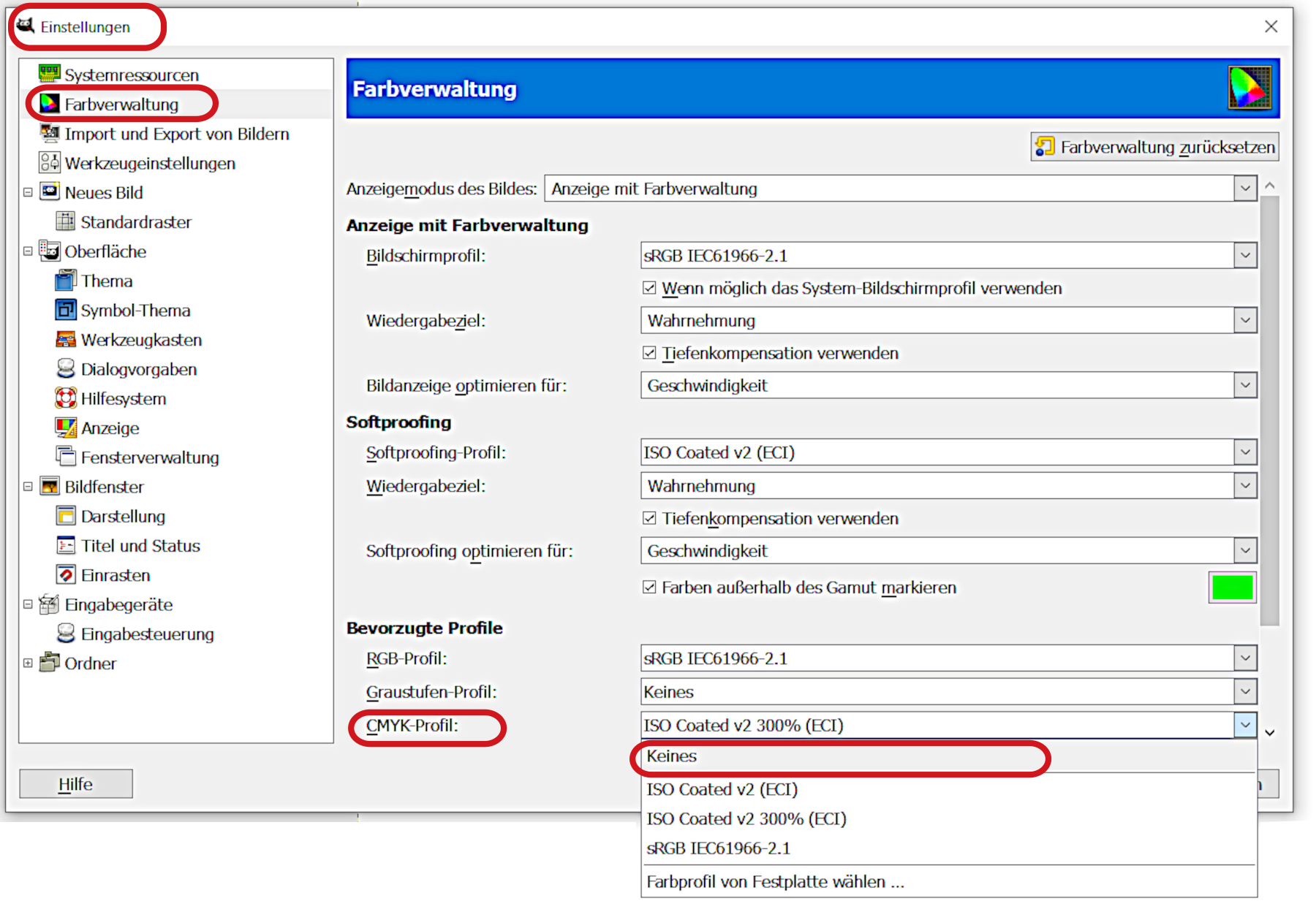

das ist ja interessant. Ich hatte zwar gesehen, dass bei dir das CMYK-Farbprofil definiert war und bei mir nicht, hatte dem aber nicht die entsprechende Relevanz zugeordnet. In der Tat treten bei mir, wenn ich bei Gimp ein bevorzugtes CMYK-Farbprofil eingebe, die gleichen Schwierigkeiten bei der Farbwertumrechnung auf wie bei dir.

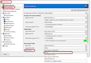

Mein Tipp: Nehme das Farbprofil unter "Bearbeiten/Einstellungen/Farbverwaltung/bevorzugtes Farbprofil/CMYK-Profil" einfach raus. Danach sollte auch die Farbwertumrechnung perfekt klappen. :)
Tatsächlich ist es so, dass du in Gimp ja erst einmal RGB-Daten erstellst. Diese werden erst später bei "www.pdf2cmyk.com" in CMYK-Daten konvertiert werden. Also würde es im Prinzip auch genügen in Gimp nur die entsprechenden RGB-Werte einzugeben und CMYK unbeachtet zu lassen. Wie bereits angedeutet helfen die CMYK-Felder in Gimp lediglich, wenn nötig (und ohne Farbprofil), nominell bei der Farbwert-Übersetzung.
Erst bei der Umwandlung von RGB- in CMYK-Daten (also in Körperfarben für den Druck) wird dann mit Hilfe des ISO-Farbprofiles sozusagen der Farbauftrag feinjustiert. Daher genügt es, wenn du das gewünschte "ISO-coated_300%-Profil" erst bei Farbkonvertierung in CMYK bei www.pdf2cmyk.com wählst. Das ist dort ja auch so vorgesehen.
"ISO-coated"-Profile berücksichtigen dabei, dass mattes oder glänzendes Bilderdruckpapier andere Saugeigenschaften als andere Papiere hat und daher auch einen anderen Farbauftrag der einzelnen Farben Cyan, Magenta, Yellow und Key (Schwarz) bedarf. Deine Druckerei hat sich offenbar für das Profil "ISO-coated_300%-Profil" entschieden, um sicherzustellen, dass sich bei derem speziellen Papier nichts aufgrund eines zu hohen Farbauftrages zuschmiert.
P.S.: Wenn dein Grau bisher einen leichten Rotstich hatte, war neben dem Farbkanal K (Schwarz) vermutlich auch der Farbkanal Magenta mit ein paar Prozent belegt. Wenn du wie besprochen lediglich bei 20% K (Schwarz) bleibst und Cyan, Magenta und Yellow auf 0% bleiben, sollte im Grau kein Farbstich aufkommen.
