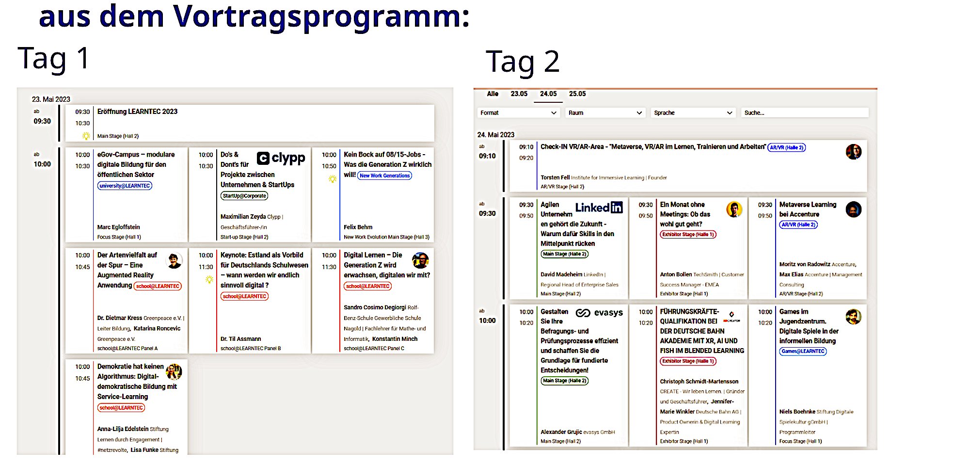

hallo und guten Morgen liebe Gimp-experten
was muss ich machen wenn ich eine Grafik so speichern will dass man sie (bzw. den darin enthaltenen Text gut lesen kann!?
Ich hab derlei Fragen öfter - und heut stoße ich mal wieder da drauf. Also das untenstehende -das soll via Whatsapp verschickt werden - und da sollte
man den Text moeglichst gut lesen koennen.
Wie Vorgehen - wie u. in welcher Grund-Größe das dann anlegen - die Grafik - freue mich auf einen Tipp.
ps hoffe ich konnte mich einigermaßen verständlich ausdücken - und sagen was ich beabsichtige und bezwecke
Vg 14 km

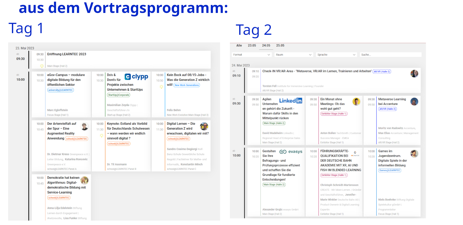

Hallo 14km,
Bildgröße und Auflösung sind ausreichend um grundsätzlich lesbar zu sein. Wäre die Datei extrem groß würde sie von WhatsApp beim Versand automatisch etwas reduziert.
Das Problem bei deinem Bild ist in erster Linie, dass die helleren Grautöne farblich sehr schwach und damit schlecht lesbar sind.
Ich habe bei deinem Bild einfach mal in einem ersten Schritt über "Farbe/automatisch/Weißabgleich" einen Weißabgleich vorgenommen
und dann das Ganze mit "Filter/verbessern/Schärfen (unscharf maskieren)" weiter verstärkt. Einfach mal wegen der Schärfe mit dem Amount-Regler spielen. Wenn du im Schärfen-Dialogfeld unten die Vorschau aktiviert hast, siehst du ja, was das mit deinem Bild macht. Bei einem zu hohen Wert (Amount) werden Bilder meist unnatürlich und körnig. Dein Bild konnte diesbezüglich aber einiges vertragen. Ich hänge dir das Ergebnis einfach mal unten als Datei rein. Das hat schon deutlich mehr Kraft als dein Ursprungsbild.
Das Schärfen war in unserem Beipiel viel wichtiger als der Weißabgleich. Aber es konnte nicht schaden beides zu machen. ;)
Zusätzlich könnte man noch über Farben den Kontrast oder die Schwarzwerte anpassen. Aber das scheint mir in deinem Beispiel nicht nötig zu sein.
Gruß Martin

... Auf PDF bin ich gar nicht eingestiegen, weil nach einer Grafik gefragt wurde. Auch kann es sein, dass man bei WhatsApp lieber auf eine Grafikdatei zurückgreift, da man diese dann im Unterschied zum PDF direkt in WhatsApp auf dem Smartphone betrachten kann. Für den PC wäre mir ein PDF sicherlich lieber.
@14km: Falls tatsächlich ein PDF für dich interessant wäre, weißt du vielleicht, dass man mit Gimp jedes Bild über "Datei/exportieren" auch zum PDF umwandeln kann. Ich habe das untenstehend als kleinen Sevice für dich gemacht. :)
Aber vielleicht kann deine Computeranwendung mit dem du das Vortragsprogramm erstellt hast ja auch selbst PDFs generieren. Das hätte wahrscheinlich Vorteile gegenüber einem Screenshot.
Schrift geschärft.pdf
(381.95 KiB) 217-mal heruntergeladen
