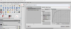

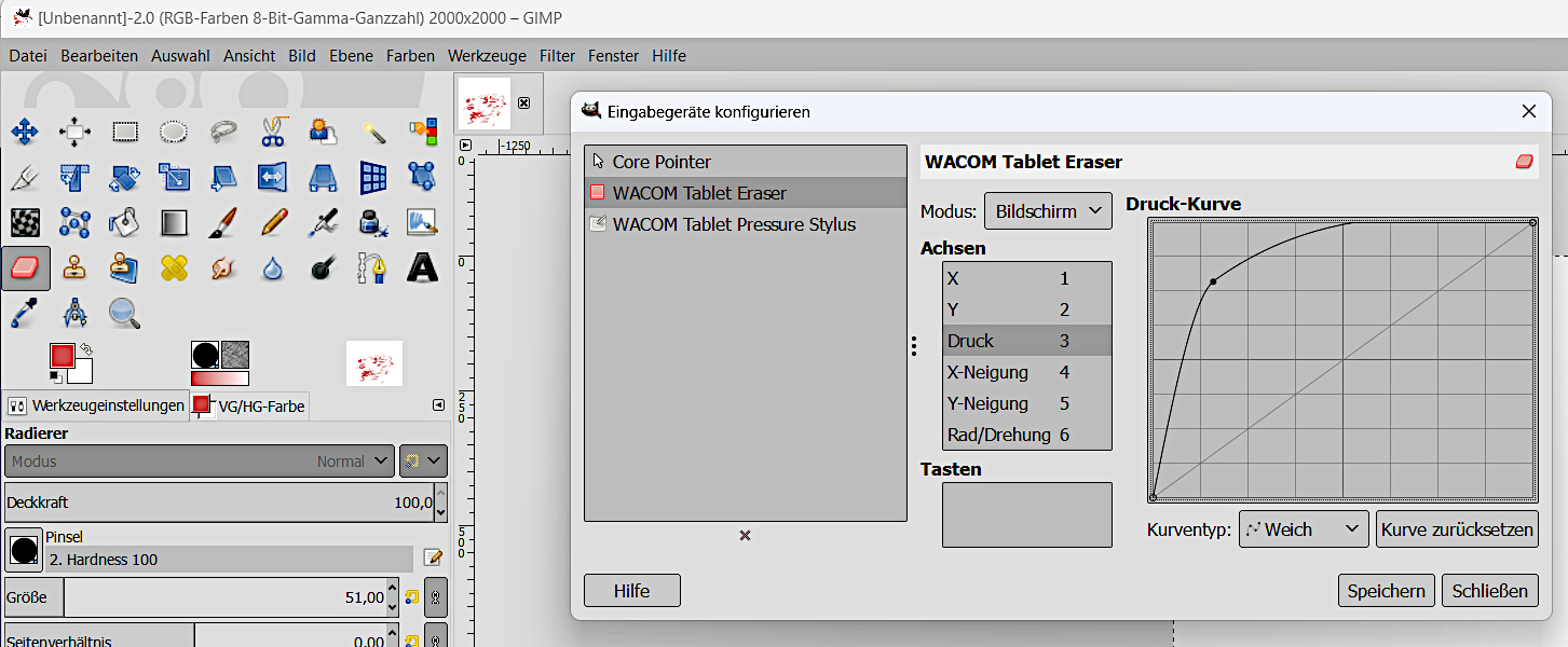

Re: Maus und Tablet haben unterschiedliche Einstellungen
Hallo Gimplyworxs,
ich bilde mir ein, dass Gimp das Wacom spätestens beim Start selbst erkannt hat.
Gimp hat für den Stift des Tabletts unter "Bearbeiten / Eingabegeräte" zwei wesentliche Einstellungsbereiche:
Für die Vorderseite, also für die Mine des Stiftes ist "Wacom Tablett Pressure Druck" zuständig.
Für die Rückseite des Stiftes, also dort wo klassisch bei vielen Bleistiften der Radiergummi untergebracht ist, gibt es die seperate Einstellung "Wacom Tablett Eraser".
Die Druckempfindlichkeit für Pinsel, Stifte und Radiergummi ist zunächst erst einmal in der Gimp-Basiseinstellung auf den Modus "deaktiviert" gestellt. Dies führt zu einem gleichmäßigen Farbauftrag des Striches bzw. zu einer gleichmäßigen Radierereffektivität.
Das lässt sich ändern, indem man bei "Wacom Tablet Pressure Stil" den Modus auf "Bildschirm" stellt. Dann reagieren Gimp-Pinsel, -Stifte und Radiergummi mit der Vorderseite des Stiftes variabel auf den Anpressdruck. Dort kann man dann auch unter "Achsen" die Druckkurve varieren, je nachdem wie variabel Farbauftrag und ab welchem Druck bereits eine deutliche Wirkung entstehen soll. Ich könnte mir aber auch vorstellen, dass manch Gimpanwender, je nach Anwendungsgebiet, lieber einen gleichmäßigen Farbauftrag hat und daher den Anpressdruck deaktiviert belässt.
Manch ein Tablettanwender radiert jedoch lieber mit der Rückseite des Stiftes. Dafür kann man unter "Wacom Tablet Eraser" ganz eigene Einstellungen vornehmen. Dementsprechend reagiert dann das Radierwerkzeug mit der Stiftrückseite anders als mit der Stiftvorderseite. Wenn man immer 100% Radierstärke haben will, lässt man den Modus auf "deaktiviert". Oder man geht wieder auf Modus "Bildschirm" und schafft sich eine passende Druckkurve. So habe ich das gemacht. Allerdings habe ich bei der Kurve eine frühe starke Empfindlichkeit gewählt, sodass der hintere Radierer stärker greift als der vordere.
Gruß, Martin
