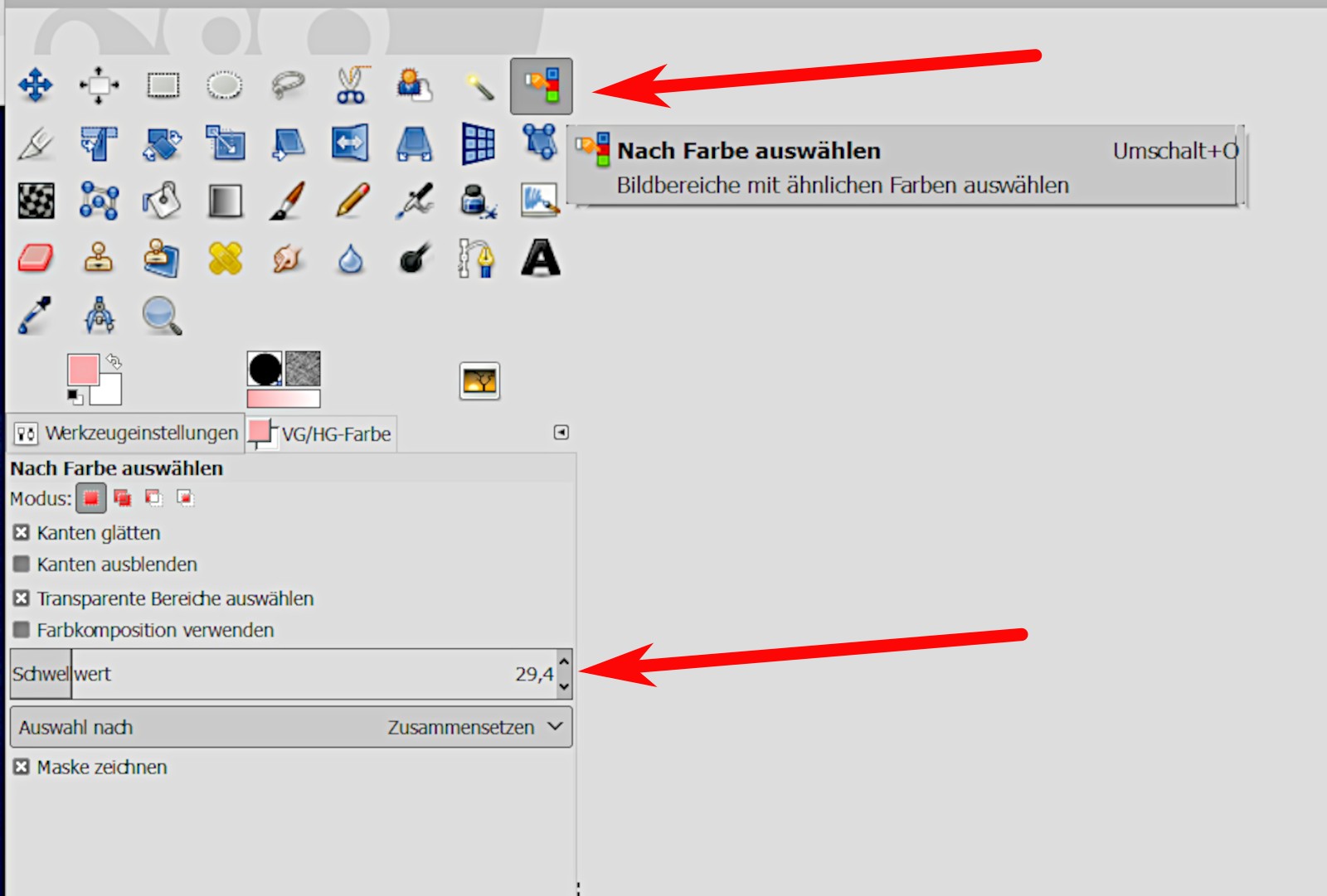

Tatsächlich gibt Auswahlwerkzeuge, die nach ähnlicher Farbe auswählen. Ich habe es dir mal im Screenshot angedeutet. Unter "Schwellenwert" in den entsprechenden Werkzeugeinstellungen, lässt sich einstellen, wie weit entfernt von der markierten Originalfarbe, ähnliche Farben sein dürfen, die automatisch in die Auswahl aufgenommen werden.
Ob du damit bei deiner eventuell sehr blassen Farbe der Stempelschrift zu guten Ergebnissen kommst, lässt sich ohne einen Blick drauf zu werfen, natürlich schlecht einschätzen. Ebenso, falls der Scan keinerlei farbliche Trennung zwischen Briefmarke und Stempel hergibt könnte es schwierig werden. Ich würde mir das tatsächlich gerne mal in einer "Bildanlage" hier anschauen. Eventuell lässt sich da auch noch etwas über Spielereien über den Menübereich "Farben" erreichen bzw. herausfiltern.

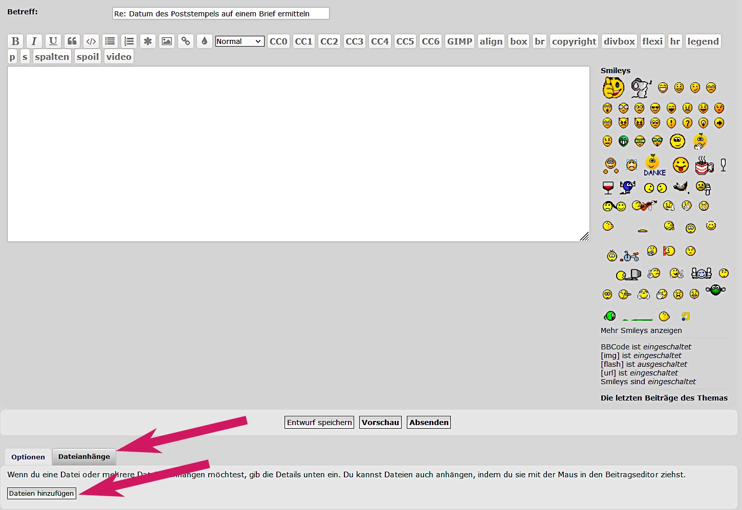

Wie lädt man hier ein Bild hoch von Festplatte?
Hab hier keinen Button zum Hochladen gefunden.
