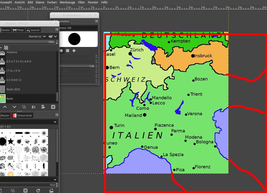

ich nutze Gimp nur sporadisch zum Basteln von solchen Karten. Jetzt wollte ich eine alte Karte nutzen, müßte sie aber wie gezeigt vergrößern. Geht das so wie ganz grob hingeschmiert?

Das klappt nur, wenn Du von den vergrößerten Bereichen auch alle Bildinformationen hast, also nicht nur den grauen Hintergrundbereich mit roter Begrenzung.
Dann schicke am besten ein Beispiel, um Missverständnisse zu vermeiden.
Um eine Karte zu vergößern, musst Du das Seitenverhältnis zunächst beibehalten und erst zum Schluss zuschneiden.
Arbeite mit zwei Ebenen, wobei die Ausgangskarte oben auf liegt.
Weil für das Ergebnisbild eine größere Karte erwartet wird, verwende Bild - Leinwandgröße...

ich war unterwegs, deswegen geht es jetzt erst weiter. Anhängen kann ich meine Basis, die ich gerne bis "unterhalb von Rom" vergrößern würde, nicht. Die Webseite gibt bei der xcf Datei die Rückmeldung "ungültige Dateiendung".

Alles klar. Hier ist sie.

Ich würde Folgendes machen:
Via Bild > Leinwandgröße die Leinwand anpassen (= den Malbereich vergrößern)
Du brauchst nicht auf "zentrieren" klicken. Achte außerdem darauf, dass du alle Ebenen vergrößerst, aber nicht Textebenen.
(Sonst kannst du später den Text nicht mehr als solchen bearbeiten)
Dann oberhalb der unteren ausgeblendeten Ebene eine neue erstellen zum Malen
Dann das Bild dort ergänzen ....
Sieht im Video z.B. so aus:
PS.: Farbe für den Pinsel aufnehmen kannst du, indem du die Strg Taste drückst und mit dem Pinsel auf die gewünschte Farbe klickst.

Perfekt. Und mit Ebenen "nach unten vereinen" kann ich aus dem ganzen wieder ein zusammen hängendes Bild machen.

Das würde ich so schnell nicht machen. Dann kannst du nämlich nicht nachträglich schnell was ändern, wenn dir doch noch was einfällt.
Ich würde das Ganze mit allen Ebenen als .xcf speichern und dann als .png exportieren. Die .png Datei ist dann auch "in eins". Und mit der .xcf kannst du noch Änderungen vornehmen. Und sooo viel Platz braucht das beides auch nicht. Ich würde beides aufbewahren.
